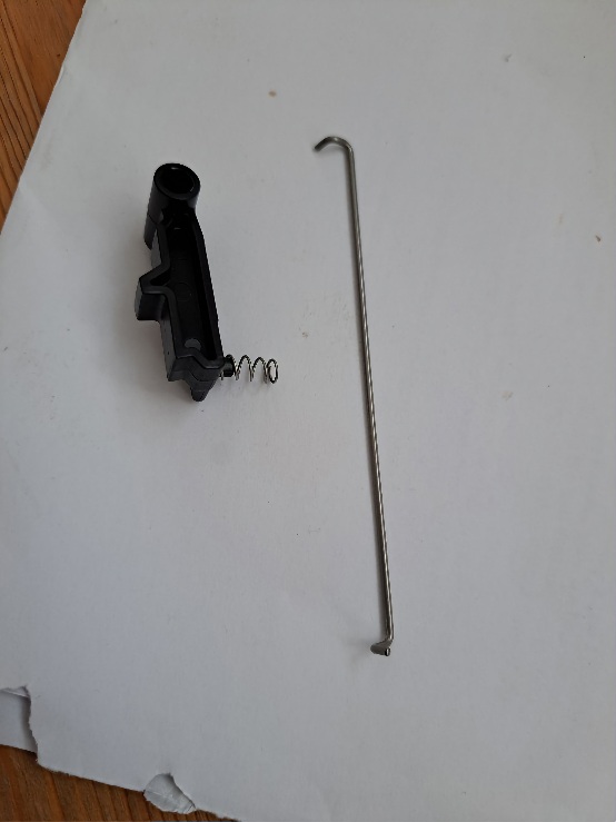

Ich musste notgedrungen meinen Tourenkoffer komplett zerlegen.
Dabei sind mir 2 Teile rausgefallen, und ich sehe nicht wo ich die montieren muss.
Hat einer eine Ahnung wo die hinkommen ?
Habe die Feder und den Federhebel beigefügt.
Feder und Federhebel

Hab ich letzte Woche auch gemacht….hab jeden Schritt fotografiert….weiß nur nicht wie ich das hier entsprechend rein bekomme.
Das Teil mit der Feder kommt direkt unter die Plasteabdeckung des Schliesszylinders….das Gestänge entriegelt die Kofferhalterung …

Laut YouTube geht das auch mit Lockpicking…..hab das über ne Stunde probiert und dann entnervt die Koffer zerlegt.
Deswegen auch jeden Schritt fotografiert, ist jetzt nicht soooo schlimm.
Erster Koffer etwas über 2 Stunden um erstmal zu schauen was, wie, wo….zweiter ging dann schnell ….bis ich gemerkt habe, dass der Koffer sich nicht mehr vom Halter lösen wollte…..also nochmal auseinander… hatte was vergessen.
Es gibt online für diese Koffer noch keine Anleitung, daher war das etwas fummelig.
