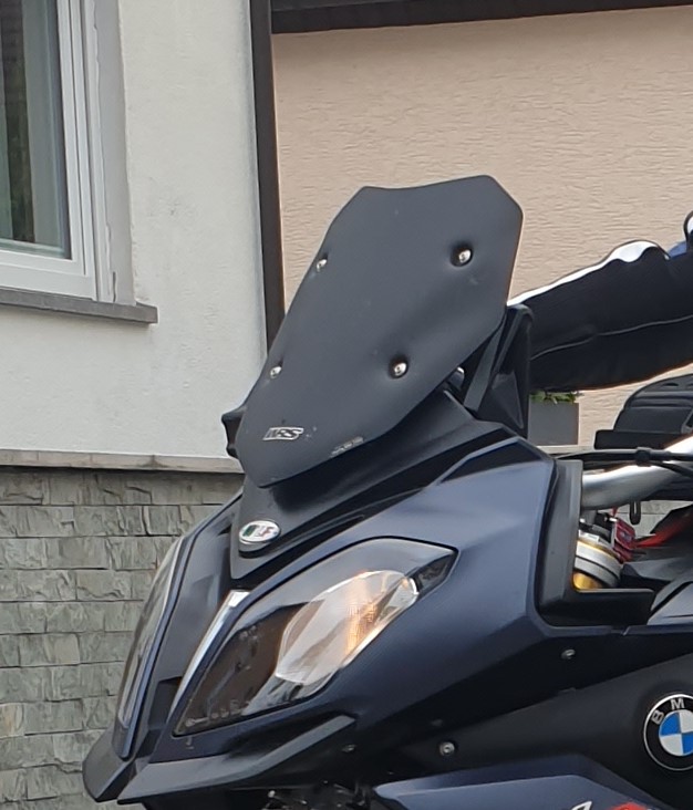

Beitragvon maxtor » 30.03.2023, 20:46
Hallo, hier eine Foto von meine neu Windschild mit diese habe ganz weniger turbolenz als die Original.

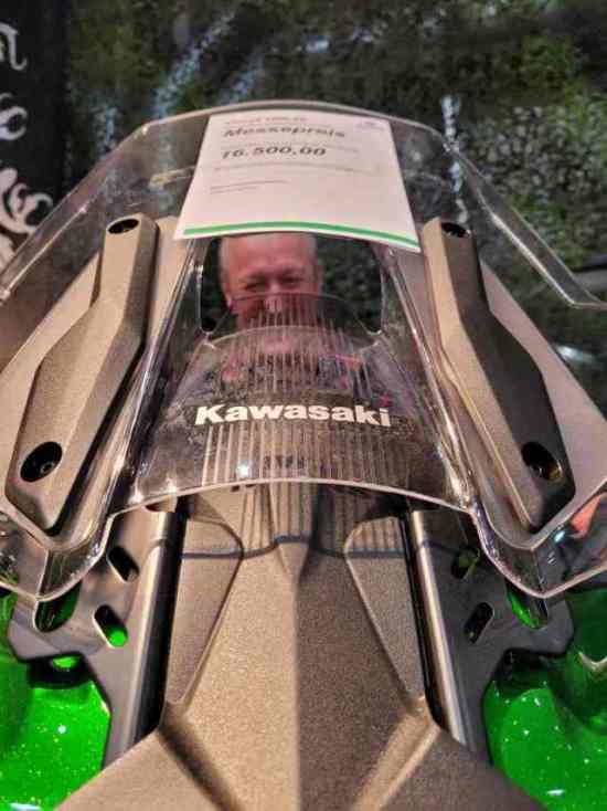

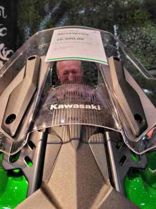

Beitragvon papajo » 12.05.2023, 09:38
Ich war gestern beim WMB-HändlerInnen.
Die neue Verkäuferin hatte eine Idee, die mir auch schon in den Sinn kam.
Ich erzählte ihr, dass ich auf Messen von Fremdherstellern Scheiben gesehen habe, die ein Loch haben.
Die Versys z.B. hat ein Loch in der Scheibe. Die Multistrada auch.
Da haben sich doch die Hersteller Gedanken über die Aerodynamik/Windturbulenzen gemacht und etwas verändert.
Zur Idee:
wenn man jetzt die Original-Scheibe nimmt, da mit einer Fräse 3 Schlitze reinschneidet (quasi ein viereckiges U, nur umgekehrt)
und mit dem Heisluftfön dann diese Stück zum Fahrer hin modelliert, würde man dann evtl. den gleichen Effekt erreichen,
den Ducati und Kawasaki auch bereits ab Werk verbaut haben.
