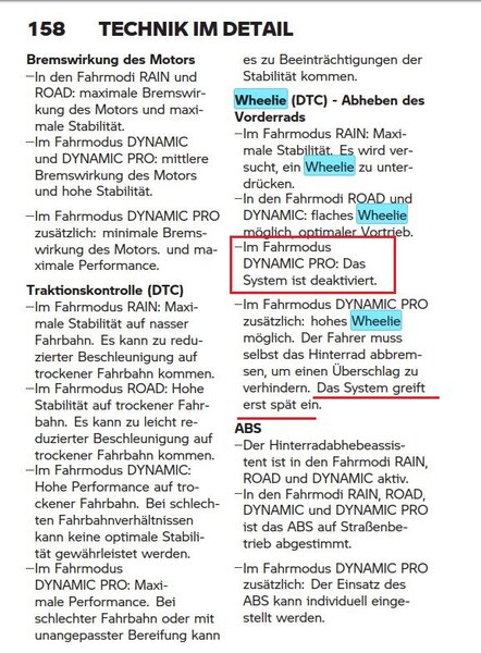

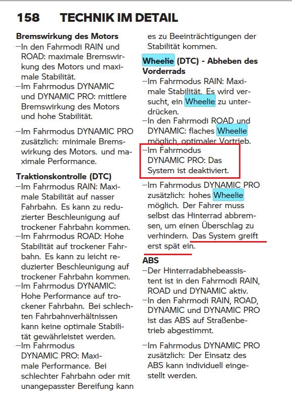

Hmm, mein Manual sagt das dazu.

Das kannst du im pro Modus selbst einstellen. Also pro Modus aber kannst die Wheelie Kontrolle aber auf max zb einstellen..

Korrekt, haben wir gestern Abend erst probiert. In Dynamic Pro vollständig einstellbar.

Darum geht's doch gar nicht in dem Artikel ob einstellbar oder nicht. Sollte jedem klar sein dass das geht und daher steht es auch in der Bedienungsanleitung.
Es geht darum, dass die im Pro Modus gemachten Einstellungen nach dem Update nicht mehr so sind wie der Fahrer denkt. Er hat beispielsweise die Wheelie Kontrolle eingestellt und gar nicht mitbekommen dass Diese nach dem Service nun deaktiviert wurde. Das stellt ein Risiko da. Und nur darum geht's.

Ich habe ja auch nicht das Gegenteil behauptet Soldier79. In dem markierten Bereich auf dem Foto steht dass im pro Modus die Wheelie Kontrolle deaktiviert ist. Dem ist nicht so . Das habe ich gemeint . Ist je nach Lust und Laune konfigurierbar . Das es nach dem Update die Einstellungen zurück setzt steht ja in dem Bericht. Dann muss man halt bei sich reinschauen ob man betroffen ist. Ich meinte nur im allgemeinen das der Modus nicht deaktiviert ist im pro Modus
