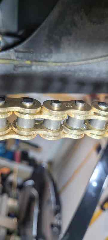

nun habe ich ein neues Kettenkit "plaziert", aber noch nicht komplett vernietet.
Hohlniete hatte ich noch nie! ;-)
Laut der Beschreibung meines Nietwerkszeugs soll die Hohlniete ca 0,15-0,2mm aufgedehnt werden.
Es fühlt sich aber so an, als ob ich die Niete nicht nur etwas aufgedehnt habe, sondern auch die Niete insgesamt minimal durch die
hintere Platte gedrückt habe. Nur ein Gefühl. :) , muss nicht stimmen.
Mein Nietwerkzeug hat ein Loch, wo "ich" meine(!!), es müsste dort ein Widerlager geben.
Genau um soetwas zu verhindern.
In der Vernietbeschreibung steht allesdings nichts von einem Gegenhaltepol/Widerlager.
Aufgefallen ist mir das,
als ich sah/fühlte, dass die Nieten auf der Rückseite gefühlt ca. 0,5mm weiter rausstehen als die anderen, benachbarten Nieten.
Das Kettenkit ist von D.I.D.
Bin ich einfach nur zu ängstlich? cofus
Wenn ich mir Vergleichsbilder andere D.I.D Hohlniteschlösser ansehe, so kann ich dort auch erkennen, dass auf der Rückseite vom Nietschloss die Hohlnieten etwas weiter aus der Platte rausschauen.

Wenn der Bolzen sich beim Vernieten nach innen verschoben hat, dann liegt ein Montagefehler vor.

Und nochmal @ papajo: Wenn der Nietbolzen nach innen durchgedrückt wurde (warum auch immer), fehlt dir vorne Material zum aufbördeln!

Bitte beachte bei 12:15 min die Position A und B, da liegt dein Fehler!

Nur mal zum Abgleich.
Bei denen, die auch das D.I.D Hohlnietschloss vernietet haben.
Sieht die Innenreite des Schlosses auch so aus bzw. schaun die Bolzen weiter raus als die benachbarten?

mit der Ansicht kann ich nicht viel anfangen aber wenn die Nieten die man sieht auf der Radseite sind hast Du noch garnicht vernietet.
Bei mir sah das so aus. Ein neues Schloß und nochmal vernieten.

Hat er doch genau beschrieben, er hat die Bolzen beim Vernieten ein Stück weit durch die Laschen getrieben, was natürlich falsch und gefährlich ist. Ob das rückgängig gemacht werden kann, ist aus der Ferne schwer zu beurteilen - vermutlich ja -, jedenfalls kann es nicht so bleiben, wie es jetzt ist.

Okay. Merci. Ich werde mir einen neues Schloss besorgen bzw. ein hier liegendes Verschraub-Schloss benutzen.
Es ist zu riskant mit solch einer Situation zu fahren. Will ja weder andere noch mich gefährden.
