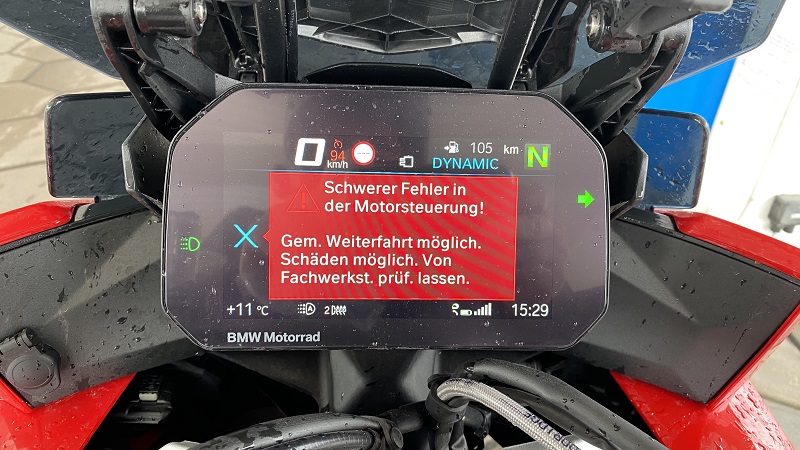

... die mir gehörig den Tag versaut hat:

Bestimmt eine der Lambdasonden defekt.

mullinger hat geschrieben:Die Fehlermeldung hatte ich auch, nur in Rot. Passend zum Moped.
Und was war der Fehler?

Noch eine Ergänzung.
Motor lief wie gewohnt im Standgas-Modus, nahm aber kein Gas an.
Vielleicht der Gasgriff, der soll ja bei den neuen XR‘s hin und wieder Zicken machen.

Beitragvon mullinger » 31.05.2021, 21:12
Die haben ein Softwareupdate drauf gespielt. Fehler sollte nicht wiederkommen.Am Wochenende geht´s wieder auf Tour, Schauen wir mal...

Blacky hat geschrieben:Noch eine Ergänzung.
Meine lief normal weiter.

Es handelte sich Gottseidank nur um einen banalen Fehler - der Kontakt zum Gasgriff hatte sich offensichtlich gelockert bzw. war nicht richtig montiert. Da muß man bei der Fehlermeldung "Schwerer Fehler in der Motorsteuerung" auch erst einmal draufkommen. Ist dann wohl doch etwas irreführend.
