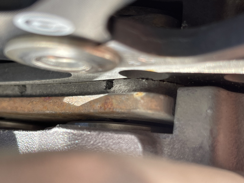

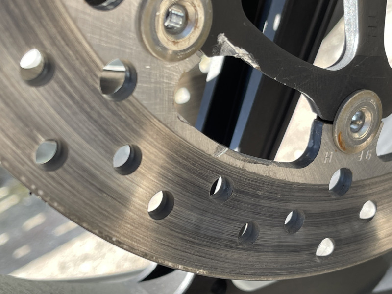

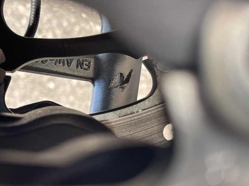

Beitragvon Nexilis » 31.05.2021, 11:35
Hier noch die Bilder.
Die Bremsklötze sind noch gut, die Scheiben sind auch nicht eingelaufen.
Ich denke es reicht wenn ich nur die Scheibe tausche, da sieht man die Beschädigung am Rotor
Die Beschädigung am Bremssattelhalter habe ich auch fotografiert.
Beschädigung Bremssattelhalter am Gabelfuss
Zustand Bremsbeläge
Zustand Bremsscheibe: Reibring ok, Beschädigung am Rotor

Echt ärgerlich. Auf den Bildern sieht man ausgebrochene Stücke an tragenden Teilen. Hab zwar keine Ahnung vom Toleranzbereich bei derartigen Schäden aber ich würde mir die Frage stellen, ob das alles noch sicher ist. Gerade an einem so überlebenswichtigen Bauteil. Mir persönlich wäre der Sparansatz da weniger wichtig und in Deutschland kann ich mir gut vorstellen, dass der ein oder andere TÜV Mensch Instandsetzung fordert. Wünsch Dir auf jeden Fall gutes Gelingen!
