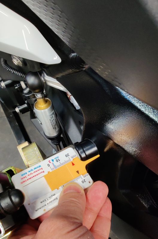

Beitragvon Blumote » 30.03.2022, 12:06
ralkas hat geschrieben:Ich bin bei Bursig fündig geworden.
Hatte bei meiner Speed Triple einen von Motea aber Qualitativ ist der Bursig eine andere Welt ThumbUP
kannst du mir sagen, wie weit die Hülse vom Bursig Zentralständer raus steht? Oder vielleicht mal ein Foto einstellen. Danke schon mal vorab.
Blumote
Beiträge: 24
Registriert: 29.12.2015, 19:24
Motorrad: S1000 XR K69 2022
Re: Zentralständer / Rangierhilfe
Beitragvon ralkas » 02.04.2022, 18:06
Sie steht knapp 2cm heraus.

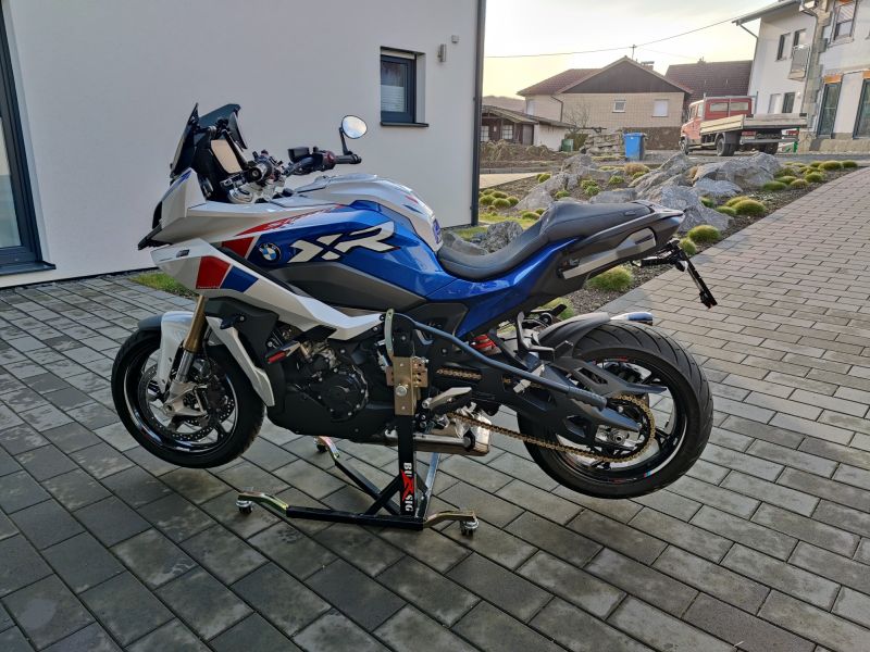

Beitragvon crazy-dad » 03.04.2022, 17:03
Ich habe auch seit Jahren den Bursig, voll zu frieden. Möchte ihn nicht mehr missen. ThumbUP
In die Garage rein ,auf den Ständer, drehen und für die nächste Fahrt steht sie sie sofort richtig. Top wenn man das Moped putzen will.
Habe noch eine neue Adapterplatte für K69 zum verkaufen über.

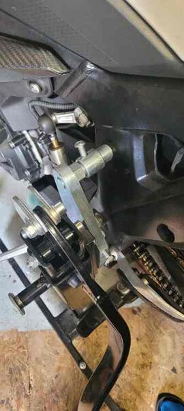

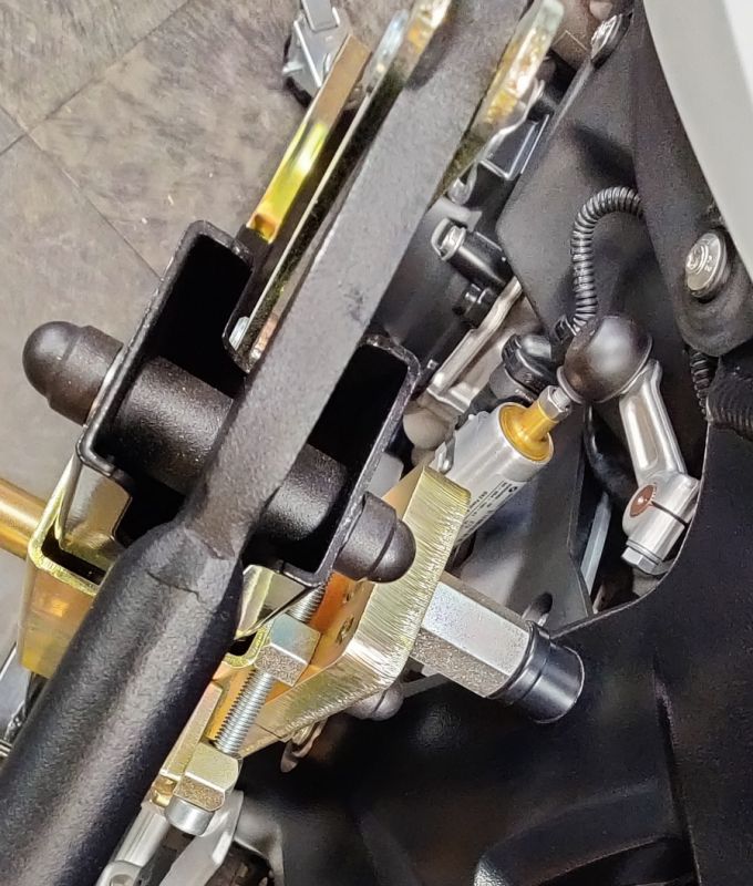

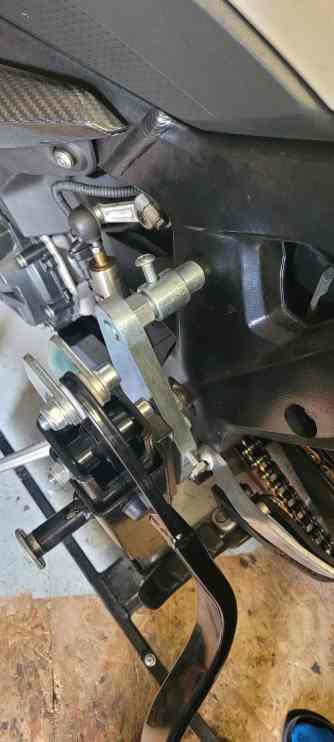

Beitragvon Blumote » 05.11.2022, 16:28
ralkas hat geschrieben:Sie steht knapp 2cm heraus.
Ich habe jetzt auch den Bursig Zentralsränder, aber ich glaube die Platte ist falsch, ich habe schon nachgestellt und ind der höchsten Position hab ich gerade mal 5 cm Luft zwischen Reifen und Boden. Könntest du mir vielleicht deine Adapterplatte mal abfotografieren?
Dann kann ich mal vergleichen.
