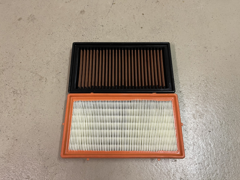

Ich bin endlich dazu gekommen das Teil einzubauen...
Ganz ehrlich? Der SprintFilter passt überhaupt nicht. Im Rahmen ist nach oben und unten locker jeweils 1cm Platz und nach Links/Rechts kann man den Filter auch locker 5mm hin und her schieben! Jemäss Herstellerseite ist der PM171S für RR (2019-) wie auch XR (2020-) geeignet. Habe ihn über Louis für die RR bestellt...

Beitragvon Artvox » 30.01.2021, 10:27
also bei der alten XR passte das prima, dein Orig. Filter sieht ja auch schon anders aus. Denke da gab es wohl eine kleine aber feine Änderung, evtl. haben die hier noch nicht reagiert.

Beitragvon Stratos-Schorsch » 30.01.2021, 10:48
Und hier im Vergleich schön zu sehen wie zusätzlich auch einiges an Filterfläche/Luftdurchfluß durch den dickeren Rahmen verloren geht!
Das ist Tuning in die falsche Richtung winkG
Wie viel Quadratzentimeter mögen das sein?

Beitragvon Artvox » 30.01.2021, 11:03
naja ist ja auch der falsche und zu kleine Filter ;-)

Beitragvon Stratos-Schorsch » 30.01.2021, 12:00
Artvox hat geschrieben:naja ist ja auch der falsche und zu kleine Filter ;-)
Ich weiß, deshalb schrieb ich auch "ZUSÄTZLICH"!
Der Innenrahmen im oberen Filter ist breiter und nimmt Fläche weg!
Das ist ein Grund dafür, das dieser Aftermarketfilter auf dem Prüfstand kein einziges zusätzliches PS generiert!
