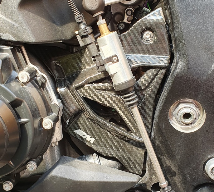

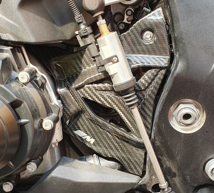

Die originale BMW M Carbon Ritzelabdeckung von der S1000RR K67 passt NICHT an die neue XR K69.
Auf den Bildern identisch, beim montieren ist das Teil aber an einer Stelle ca. 5mm zu gross.
Gammelt nun im Kelller rum... :/
Der Servobuddy von SkutrNet passt von der K67 an die K69.

Ich hab die Abdeckung bei mir montiert. Einfach die längere Spitze eingekürzt.
