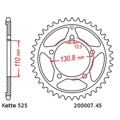

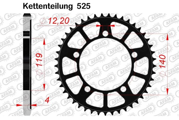

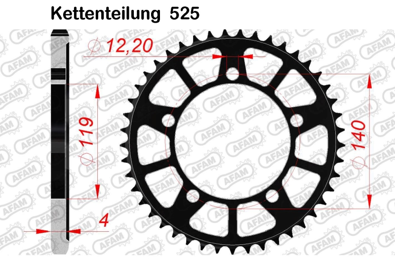

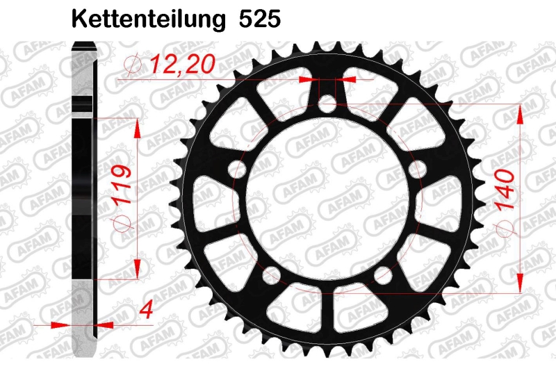

Beitragvon Speedy1 » 21.09.2020, 14:13
Kettenblatt hat sich zum Modelljahr geändert.
Siehe Grafiken.
Gruss Speedy1
BJ2019
Bj2020

Re: Kettenblatt wie bei der...... ?

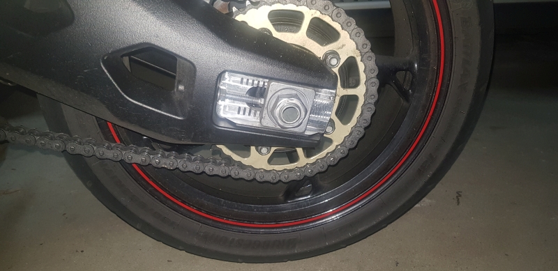

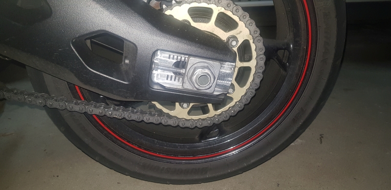

Beitragvon Speedy1 » 22.10.2020, 18:57
Ich habe heute ein 43er ALU Kettenblatt eingebaut, weil mir die Serienübersetzung fürs Touren echt bissel kurz ist.
Der Radstand wird beim weiteren verwenden der originalen Ketten ca. 10mm länger. Bin nun bei der Markierung "unten 5"; vorher beim 45er Kettenrad war´s bei der Markierung "oben 4".
Hab dann mal ein 100km Ründen gedreht. Fühlt sich alles gut an, keinesfalls ein "stureres" Einlenken oder so.
Spitzkehren gehen alle locker noch im 2. Gang.
Drehzahlniveau im 6. Gang ist nun ca:
100 km/h 4000 Upm
150 km/h knapp über 6000 Upm
200 km/h knapp über 8000 Upm
____________________________________________
Auch ein 42er dürfte bei originaler Kettenlänge noch bequem passen. Probiere ich vielleicht demnächst noch aus.

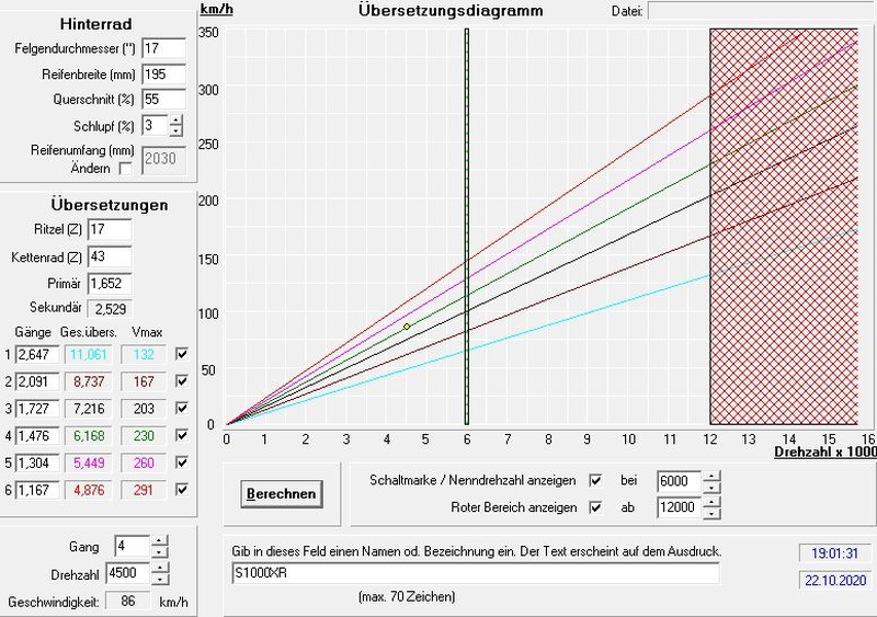

Beitragvon Speedy1 » 22.10.2020, 19:03
hier noch das Diagramm von Geardata
