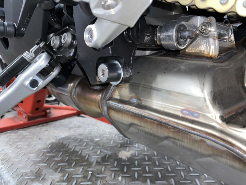

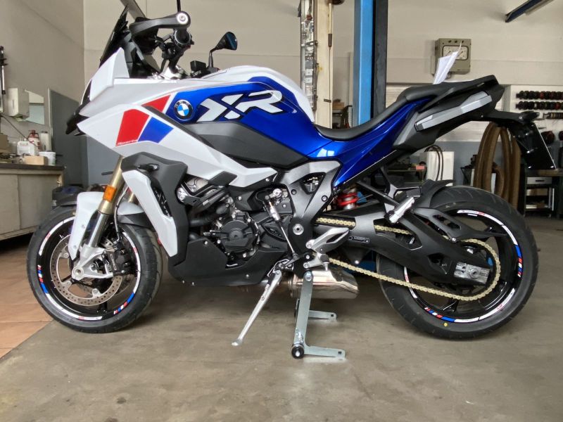

Ich hab mir die Hauptständer-Aufnahmen etwas angepasst um den Central-Lifter von Becker Technik daran ansetzen u können. Passt perfekt, bei neuen Reifen hinen 20mm Abstand zum Boden, fürs Vorderrad nehme ich einen Heber für die Aufnahmen der Bremssättel, da kommt durch Gewichsverteilung so wenig Gewicht drauf daß die Gabel nicht mal nennenswert einfedert.
Bobbins für die Schwinge hinten und vorne Pin in die Gabelbrücke wären mir dennoch lieber gewesen, aber die M-Aufnahme für die Schwinge gefällt mir überhaupt nicht :(

Adaptiert wird dieser recht universelle Becker-Ständer immer mit zwei Halbzoll-Nüssen 6-kant!! , das ist in dem Link auch erklärt. Nüsse in allen Gößen kannst auch günstig von Becker dazu erhalten. Überdies hatte ich bezüglich der Anpassung an die neue S1000XR regen Kontakt mit Herrn Becker, ich denke er hat sich notiert was ich ihm an Daten meiner Lösung gegeben hatte.

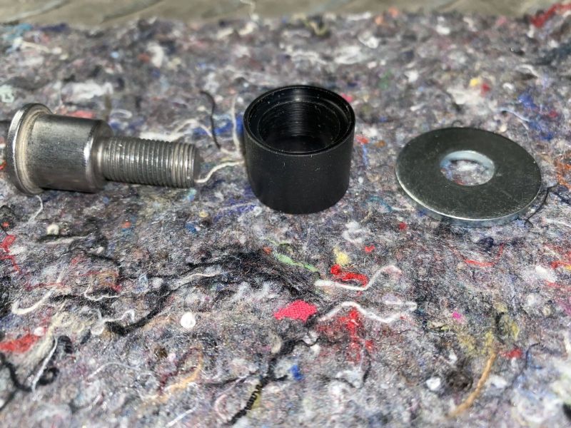

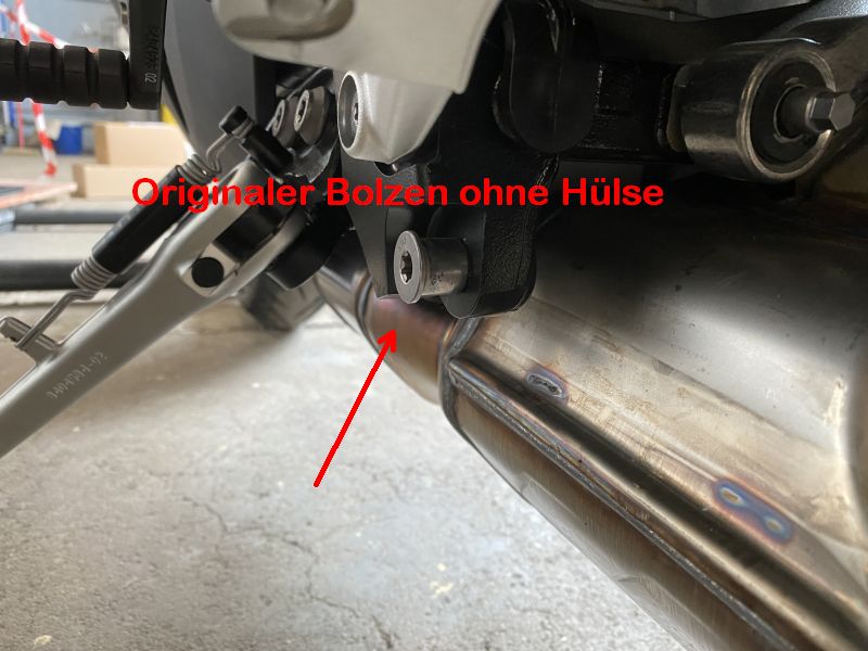

Dazu brauchst Motorradseitig die beiden originalen Bolzen des Hauptständers (links im ersten Bild) dazu optimalerweise zwei selbst gedrehte Hülsen aus verschleißfestem POM Kunststoff und zwei Beilagscheiben zum Schutz des Rahmens. Ohne die Hülsen geht man halt direkt auf die originalen Bolzen - dann glaube ich brauchst Du 20er Nüsse, aber sicherheitshalber nachmessen. (Zu meinen Hülsen passten 22er Nüsse)
Natürlich kannst auch gleich selber passende Bolzen anfertigen, Feingewinde M10x1,0 heißt aber schon mal dass Du keine normalen DIN-912 Schrauben mit Regelgewinde einfach umfunktionieren kannst. Ich hatte halt die Hauptständer Bolzen schon da an meiner das Touring Paket schon drauf war -aber als erstes gleich abgebaut und eingelagert wurde.
