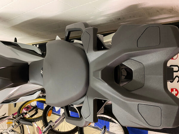

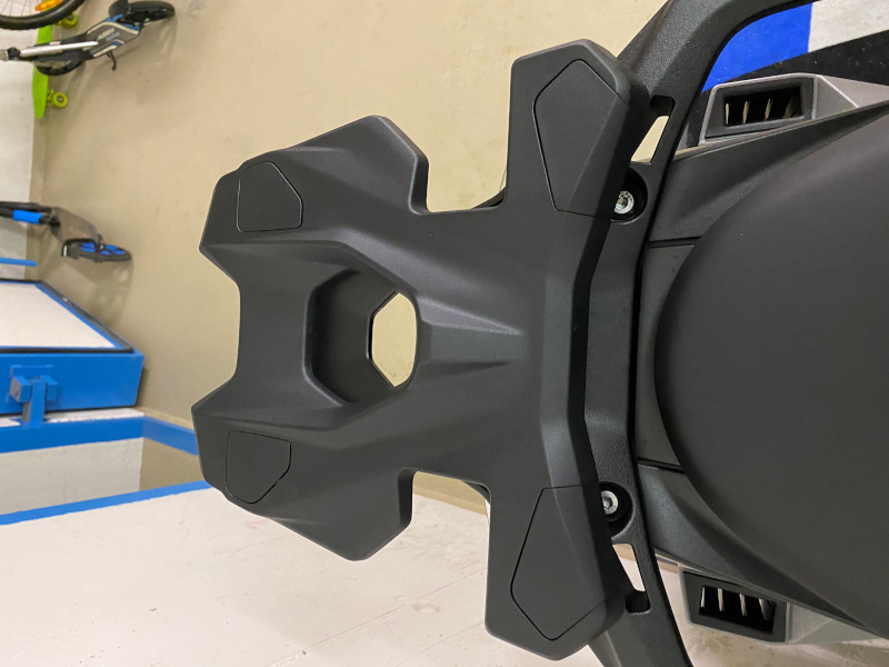

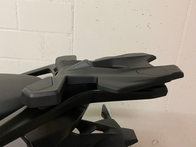

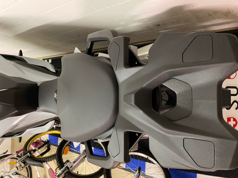

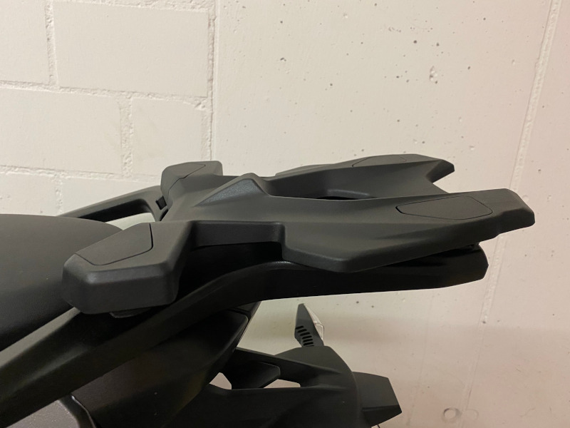

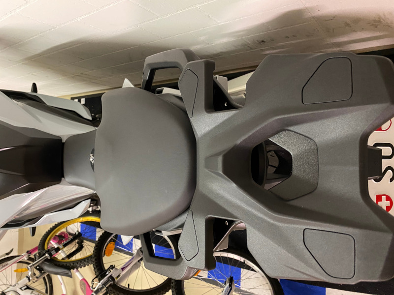

Beitragvon Nexilis » 17.06.2020, 22:45
TiKae hat geschrieben:Zum Verständnis aller, wären Bilder nicht schlecht. Kann das jemand von euch mal einstellen?
Bilder von der neuen XR habe ich gemacht.
Kann jemand den Topcaseträger der alten XR fotografieren?
Nexilis
Beiträge: 381
Motorrad: K69
Re: Original-Topcase
Beitragvon TiKae » 18.06.2020, 08:21
Hab mich mal im Netz umgeschaut. Hier sind Bilder vom TC-Halter der K49
Der Unterschied ist nun recht deutlich.
Beitragvon Nexilis » 18.06.2020, 09:48
Jetzt sieht man deutlich den Unterschied und die Erhebung von der andy0815 gesprochen hat.
Schade - also bleibt nur warten oder das Mini-Topcase kaufen.
Für ne ungewollte Alternative ist es leider viel zu teuer.
Nexilis
Beiträge: 381
Motorrad: K69
