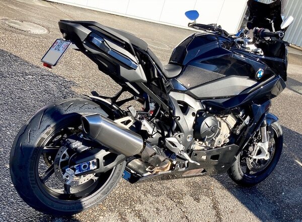

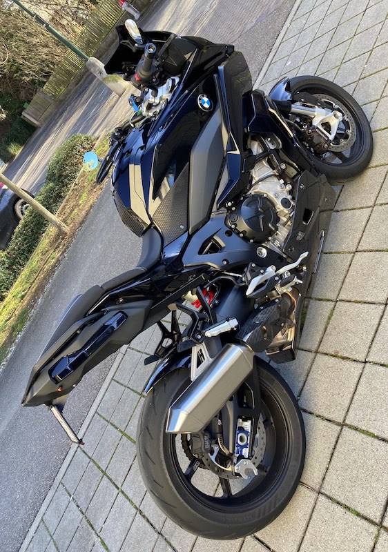

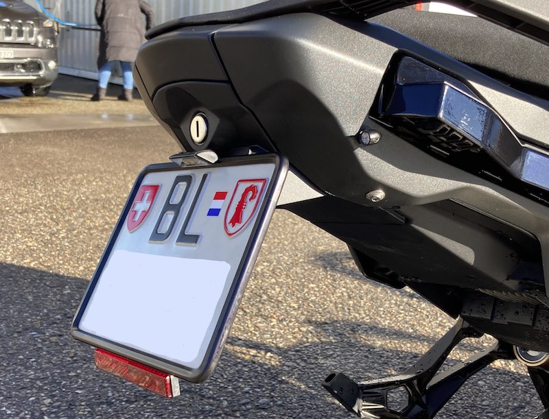

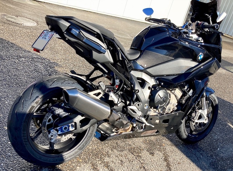

Ich habe mein Winterprojekt Nr. 2 "Heckumbau / kurzes Heck" so gerade eben vor Saisonbeginn am vergangenen Wochenende abschliessen können - bin sehr happy damit :D ... hier ein paar Eindrücke
Und ja, der guten Ordnung halber erhält die Kennzeichenleuchte noch eine klitzekleine Blende damit der rückwärtige Verkehr nicht verkehrswidrig "angestrahlt" wird ;-)
Viele Grüsse in die Runde und allen eine tolle Saison.

Sieht top aus. Vor allem steht ihr das kurze Kennzeichen echt sehr gut zum kurzen Heck

Beitragvon Jürgen69 » 08.02.2022, 20:13
So leid es mir tut, ich persönlich kann mich mit Heck ohne Topcasehalter nicht anfreunden, wirkt mir irgendwie zu rund zu dem kantigen und eckigen Motorrad!
Zum Glück sind Geschmäcker verschieden, sonst würden wir alle das selbe Motorrad fahren!
Der kurze Kennzeichenhalter sieht gut aus! ThumbUP

Beitragvon BAD:TG:22 » 10.02.2022, 21:19
Soldier79 hat geschrieben:Sieht top aus. Vor allem steht ihr das kurze Kennzeichen echt sehr gut zum kurzen Heck
Richtig gut ThumbUP
