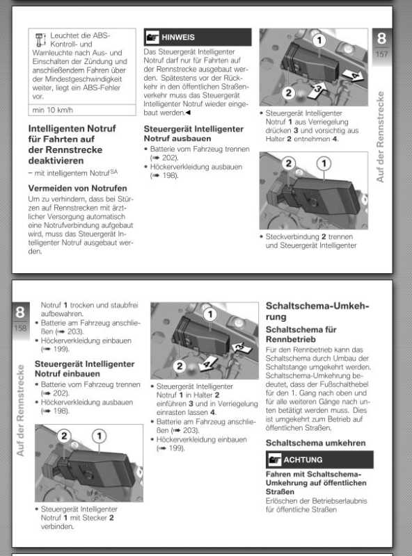

Das Modul für den Notruf kann man doch entfernen.
Steht doch in der Bedienungsanleitung

Wo denn genau? Wir sind bei der S1000XR ->2020

bei der RR steht das in der Bedienungsanleitung Seite 157, Steuergerät intelligenter Notruf ausbauen.
Sollte bei der XR auch möglich sein

Hab mal ein Bild aus dem Netz eingestellt.
Ob ´s bei der XR auch so ist ?

Re: Ausfall intelligenter Notruf
Beitragvon UwB » 27.09.2020, 13:44
Das Modul hockt bei der Sitzbank unter der kleineren
Abdeckung auf der rechten Seite.
Ich habe lediglich den Stecker gezogen und gut ( trocken ) fixiert.
Damit entgeht "Man" aber nur einer leeren Batterie so alle 2 bis 3 Tage.
Die Fehlermeldung bleibt.
VG Uwe

In der Betriebsanleitung zur XR 2020 steht nichts bzgl. Ausbau des intelligenten Notrufes - lediglich zur Bedienung
