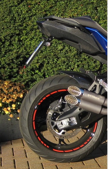

ralkas hat geschrieben:Kurzes Heck (Eigenbau) mit Kellermann Atto DF. Super klein und genial hell! :shock:
Und das alles mit E-Nummer ThumbUP
Na ja, die Kennzeichenleuchte ähnelt eher einem Rückfahrlicht... scratch

Re: Kurzes Heck
Beitragvon ralkas » 14.11.2021, 12:06
hora2014 hat geschrieben:Das weisse Licht der Kennzeichenbeleuchtung ist von hinten zu sehen (unzulässig),
habe die Leuchte bei mir schräg angebracht.
Gruss Horst
Ist von schräg unten fotografiert. Bei normaler Ansicht blendet es nicht ;-)

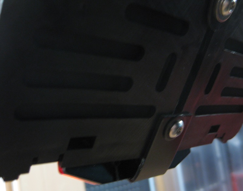

Beitragvon Emma58 » 14.11.2021, 18:46
Hallo,nachdem es noch nichts gibt außer Ilmberger Carbon wird es auch bei mir immer wahrscheinlicher ein Eigenbau.Meine Frage,hast du das Plastik abgeschnitten,ist das nicht sichtbar ?? :ahh: :ahh:

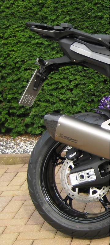

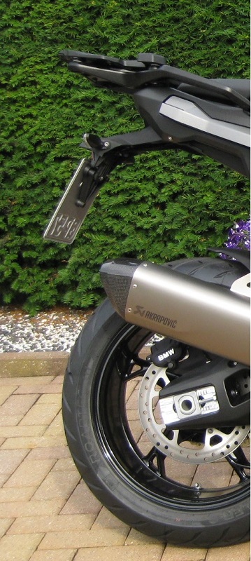

Beitragvon hora2014 » 14.11.2021, 19:59
Habe mein Heck auch abgeschnitten, wie schon mal im Forum berichtet.
Sauber abgefeilt, ist fast nicht zu sehen.
Den KZ-Halter (https://www.amazon.de/gp/product/B092M2 ... UTF8&psc=1)
und dann mir noch die Winkel gegönnt, um die Originalblinker zu montieren.
Gruss Horst

Re: Kurzes Heck
Beitragvon BAD:TG:22 » 17.11.2021, 07:01
welche Winkel hats du genommen ?
Denn Refelektor hatte ich anfangs auch unter dem Schild so wie du ThumbUP
nur noch der ersten Bodenwelle war er leider weg weil der Reifen in nicht haben wollte arbroller
BAD:TG:22
Beiträge: 253
Motorrad: BMW SXR Sport 04/21
Re: Kurzes Heck
Beitragvon hora2014 » 17.11.2021, 08:55
BAD:TG:22 hat geschrieben:welche Winkel hats du genommen ?
Die Winkel findest Du hier:
(https://www.ebay.de/itm/383447493478?ch ... 2#shpCntId)
Bei mir war der Reflektor auch beim ersten Mal weg, mir unerklärlich, weil genug Platz war.
Dann habe ich einen Haltewinkel wie ein "L" umgebogen (über 90 grd ->135grd).
Die kurze Seite des "L" zeigt nach oben, daran den Reflektor angebracht und am Halter so befestigt,
das die glatte Seite zum Reifen zeigt.
Jetzt ist Ruhe.
Gruss Horst

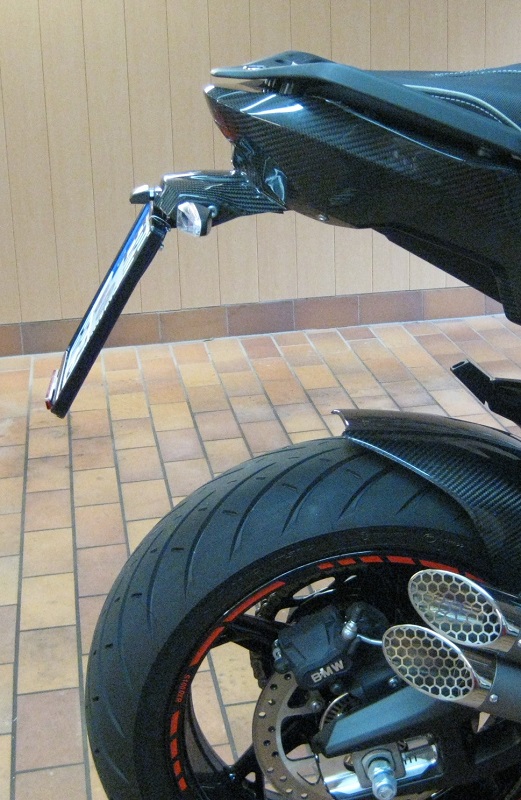

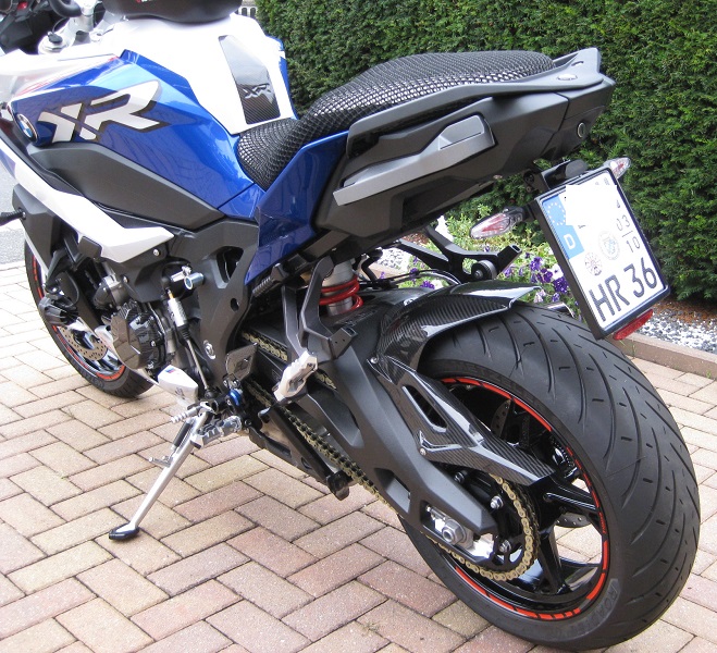

Re: Kurzes Heck
Beitragvon hora2014 » 24.01.2022, 12:18
Konnte nicht widerstehen und den Ilmberger Carbon KZH montiert.
Ist doch etwas länger als ich gedacht habe und
auch als mein selbst gebauter, den ich jetzt günstig abgebe.
Gruss Horst
Original
Kurz, selbst gebaut
Kurzer KZH.jpg (123.59 KiB) 8169-mal betrachtet
Ilmberger Carbon
