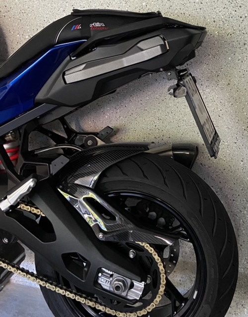

Re: Kurzes Heck
Beitragvon Nexilis » 26.07.2021, 17:24
Kurzes Ilmberger Heck - die originalen Koffer passen!
Abstand Koffer <-> Rücklicht ca. 1cm

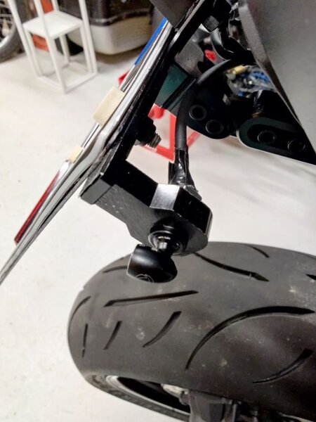

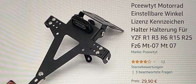

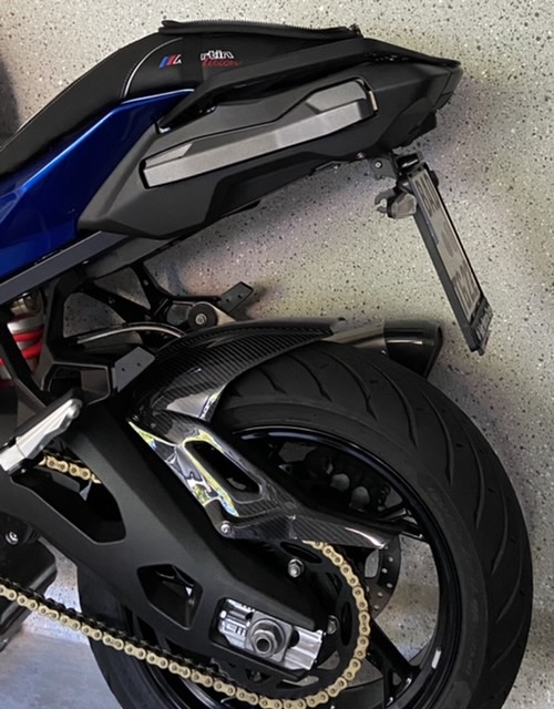

Beitragvon BAD:TG:22 » 12.09.2021, 18:04
So heute mal selbst Hand angelegt
Solange nichts auf dem Markt ist tut es der Halter für 25€ :clap:

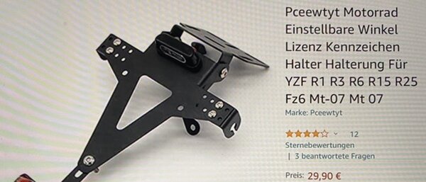

Re: Kurzes Heck
Beitragvon hora2014 » 12.09.2021, 18:33
Wer oder was ist ein Halter für 25€?
Würde mir auch reichen.
Gruss Horst
hora2014
Beiträge: 468
Motorrad: S1000XR 22
Re: Kurzes Heck
Beitragvon BAD:TG:22 » 12.09.2021, 18:41
Sorry 29,90€ :clap:
Ist aber etwas aufwändig der Tausch ThumbUP aber passt und hält :clap:

Re: Kurzes Heck

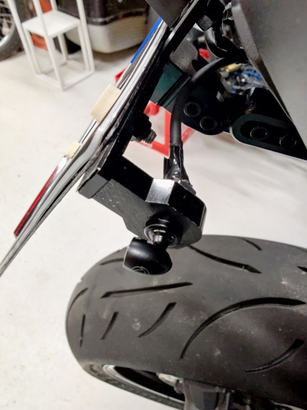

Beitragvon Soldier79 » 12.09.2021, 20:27
Wie hast den Halter genau verschraubt?
Soldier79
Beiträge: 205
Re: Kurzes Heck
Beitragvon BAD:TG:22 » 13.09.2021, 05:17
Soldier79 hat geschrieben:Wie hast den Halter genau verschraubt?
Die Grundplatte vom Träger passt ziemlich genau auf das hintere Teil (unten) vom heck.
Einfach Durchgangslöcher gebohrt und alles mit selbstsichernden Muttern verschraubt.
Die KZ-Leuchte muss neu angeschlossen werden und die Halterungen für die Blinker/ Rücklicht muss etwas angepasst werden..

Re: Kurzes Heck
Beitragvon hora2014 » 13.09.2021, 16:55
hab mir das mal angesehen, der KZH scheint zusammen mit der Schlossverkleidung ein Teil zu sein.
Hast Du den Originalhalter unten an der Verkleidung des Schlosses abgesägt
oder wie wird das Schloss nun gehalten?

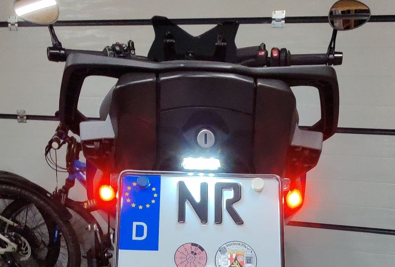

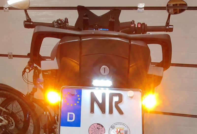

Beitragvon ralkas » 13.11.2021, 21:08

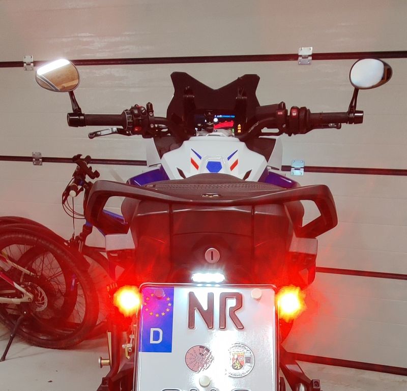

Kurzes Heck (Eigenbau) mit Kellermann Atto DF. Super klein und genial hell! :shock:
Und das alles mit E-Nummer ThumbUP

Beitragvon Speedy1 » 13.11.2021, 21:40
ralkas hat geschrieben:Kurzes Heck (Eigenbau) mit Kellermann Atto DF. Super klein und genial hell! :shock:
Sieht gut aus.
Steht der Reifen nach hinten nun deutlich weiter raus als das Nummernschild ?
P.S. hab Dir eine PN geschrieben wegen ggf. regionalem Treffen im Umkreis NR

Beitragvon hora2014 » 14.11.2021, 08:54
Das weisse Licht der Kennzeichenbeleuchtung ist von hinten zu sehen (unzulässig),
habe die Leuchte bei mir schräg angebracht.
