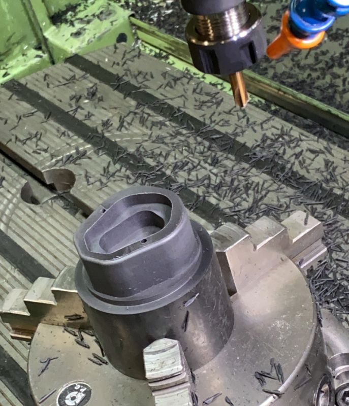

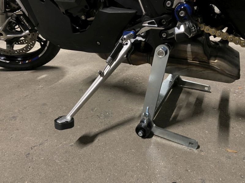

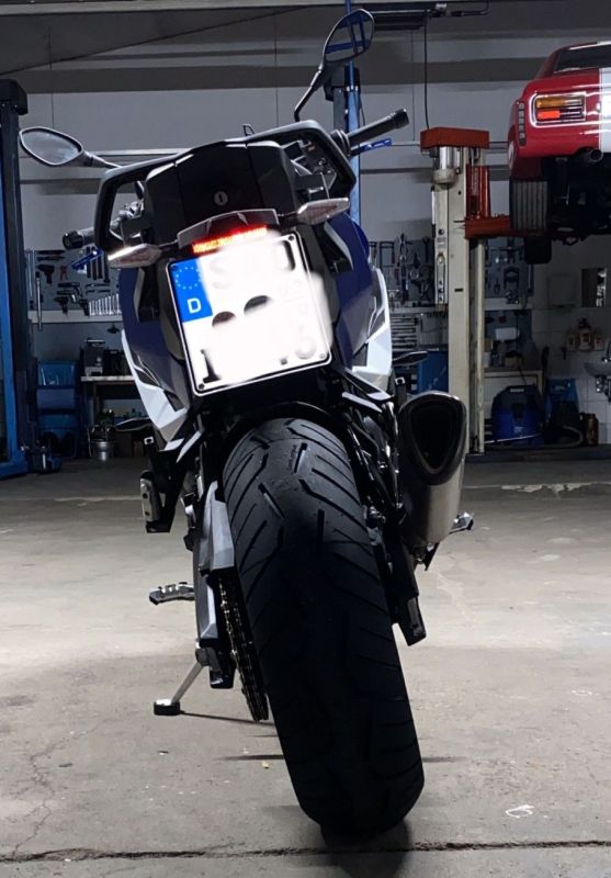

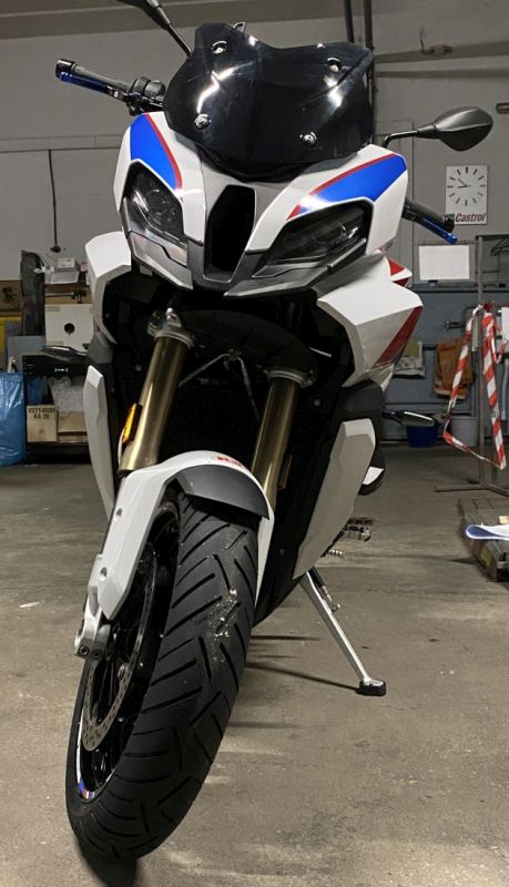

Ich hab mir das was es am Markt gibt angesehen, die Ständer-Verbreiterungen werden zu klobig wenn man sie noch erhöht, die Erhöhungen sind zu schwer da Vollmaterial, und bringen effektiv auch eher selten (...) die versprochenen 10 oder 20mm.
Hab mal ein Musterstück aus PA-CF30 gefertigt, ist schön leicht und sehr stabil. Damit steht sie für meine Zwecke optimal, nicht zu gerade und nicht zu schräg. Bin aber nicht sicher ob strukturiertes Aluminium (ähnlich dem Gussmaterial des Ständers) schöner wäre.
Den Zweck erfüllt in jedem Fall auch das leichte Teil aus dem sehr zähen Kunststoff. Bin zufrieden.

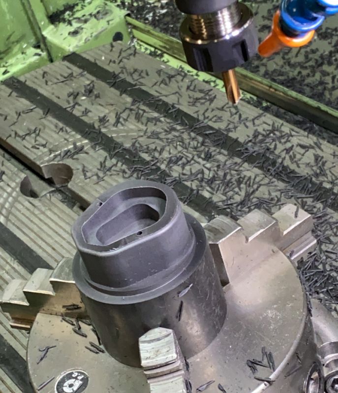

Ich denke klar kann man das, aber wenn man hochfestes Material will brauchts halt doch einen teureren Drucker, der eben auch wieder länger braucht und die gefräste Oberfläche ist halt (für mich als Metaller) selbst bei Kunststoff schöner.
Sicher Glaubensfrage, aber nachdem ich keinen Drucker habe - jedoch die Fräsmaschinen, ist die Sache mit dem Glauben gleich erledigt. cofus

Wenn Interesse besteht kann ich mal durchrechnen wieviel das zB. bei so 10 Schühchen kostet. Muss dann etwas anders fertigen weil in der jetzigen Aufspannung immer ein gutes Reststück übrig bleiben würde, bei dem Einzelstück wars ja jetzt erstmal egal.
Die Zeit für Planung Anbauversuche Zeichnung und Programm darf man fast nicht rechnen sonst haut das mit dem Preis bei so Mini-Serien gleich gar nicht hin.
Ich hoffe ich bring das für merklich unter 30 Euro pro Stück hin, wenn nicht dann wirds halt nichts mit Kleinserie. Wie gesagt muß ich mal kalkulieren.
Die effektive Höhe von meinem Schuh am Bild ist übrigens 16mm, 20mm war zu hoch da gabs schon Situationen wo das Mopped zu gerade stand. Es wäre aber kein Problem die Höhe im Einzelfall zu variieren.
