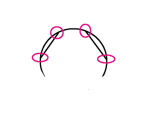

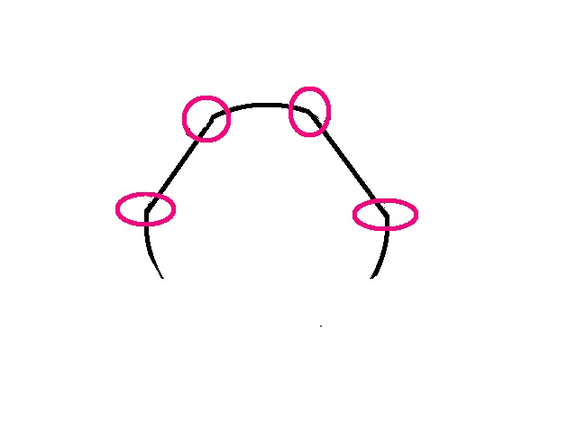

ich hab den Vorderreifen auf einer Alpentour richtig gehend "3 Eckig" gefahren. Die Flanken sind nicht mehr richtig Rund sondern fast schon eine Gerade. Dadurch entstehen 2 quasi Kanten. Wenn man in Schräglage über diese Kanten abwinkelt, "kippt" der Reifen über diese Kante, was sich auf einen Seite wie ein Rutscher anfühlt, man aber gar keine richtige Linie mehr fahren kann. Und das ganze bei 2 Kanten fühlt sich wirklich an, als wäre der Reifen eckig
Hab versucht, einen Reifenquerschnitt zu skizzieren. Die roten Kreis sind die hereingefahrenen Kanten

Wenn ich nicht irre war das mit dem Metzeler Z8 genau das gleiche Problem.
Ein eigentlich guter Reifen der dann diese Kanten bekam und dann nicht mehr sauber in die Schräglage ging …. Erst nicht wollte dann rein gefallen ist.
