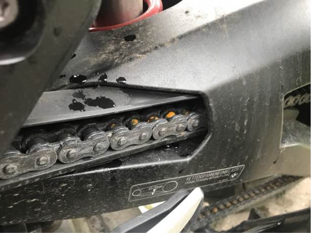

Heute mal bei unseren Testmotorräder geschaut alle XR ohne Wartungsfreie Ketten kommen nicht an die Schwinge sind viel schmäler als die Wartungsfreien.

wieviel ist denn viel schmäler?

Beitragvon Mombi » 27.05.2021, 17:48
Gemessen habe ich das nicht man sieht es auch beim anheben der Kette ist da schätzungsweise 1 cm Platz zu Schwinge

Re: Ketten klappern
Beitragvon Jürgen69 » 27.05.2021, 20:08
Also ich habe 2 XR da stehen, habe die Ketten mit dem Messschieber gemessen und diese sind genau gleich von den Abmessungen, nur optisch sieht die M-Kette größer aus!
Beiträge: 1025
Re: Ketten klappern
Beitragvon Mombi » 28.05.2021, 08:18
Ok wenn das so ist da ich es nicht gemessen habe viel mir nur beim ersten hinsehen auf :roll: aber dann ist der Kettenverlauf ein anderer da meine Wartungsfreie Kette dichter an der Schwinge vorbei läuft als die andere , man sieht das auch oben auf der Kunststoffschiene verläuft meine Kette am äußersten Rand der Schiene und die andere hat da noch etwas Platz auch beim anheben der Kette fällt mir das auf .

Beitragvon Mombi » 28.05.2021, 08:34
Hier mal ein Bild von der Normalen Kette dort ist etwas Platz auf der Schiene bei meiner Kette nicht .

Kurzes Update: mein (neuer) Freundlicher hat Bilder gemacht und mit BMW kommuniziert. Gestern habe ich Rückmeldung bekommen, dass das wohl in einigen Fällen so sein kann (abhängig von Beladung und Einstellung des Fahrwerks) und es wird ein zusätzlicher Schutz montiert. Da bin ich ja mal gespannt, was das genau ist. Termin am 23.6. Außerdem werden die beiden (schon anderswo erwähnten) Änderungen durchgeführt (Scheuerschutz beim Kabelbaum, Plastikhülse beim ABS Steuergerät?)

Beitragvon hdg » 14.06.2021, 13:40
DannyP hat geschrieben:Das schlagende Geräusch ist mir bei meiner MJ 2021 auch schon aufgefallen. Kette kann ich ausschließen, zumindest keine Spuren an der Schwinge wie bei manchen von Euch und diese Kunststoffschiene ist bei meiner schon dabei gewesen.
Heute mit nem Freund unterwegs gewesen. Fährt ne 1250er GS. Feder vom Hauptständer deutlich deutlich straffer als bei der XR. Vermute daher auch den Hauptständer. Klappern ist extrem auffällig bei unebenen Straßen im Nicht-Schubbetrieb.
Du meinst der Hauptständer bewegt sich zuerst weg vom Anschlagpunkt und schlägt dann auf diesen? Das kann ich bei mir ausschliessen, da ich das selbe schlagende Geräusch auch höre, wenn ich mit der linken Ferse den Hauptständer leicht nach unten drücke (dann kann er nicht gegen den Anschlagpuffer schlagen)...

Beitragvon florianlaux » 16.06.2021, 14:26
Habe gerade meine vom [emoji16] abgeholt - diese Kunststoffschiene für die Kette wurde montiert.
Das Schlagen ist weg - jetzt klappert nur noch ganz leicht die Windschildhalterung.
Auch das Ruckeln beim KFR ist weniger geworden bzw. fühlt sich nicht mehr so schlimm an da die Kette nicht mehr schlägt dabei bzw gegen die Kunsstoff Führung schlägt
