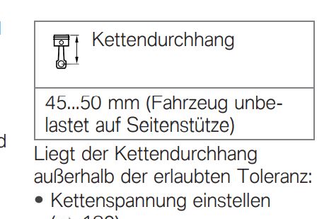

driver001 hat geschrieben:Nur als Hinweis, zumindest bei der alten XR ist der Kettendurchhang auf dem Seitenständer zu messen. Wenn man auf dem Hauptständer misst ist er größer. Fehler ist mir auch schon passiert, auf dem Hauptständer gemessen und eingestellt und dann war der Kettendurchhang auf dem Seitenständer zu gering.
es gib ja auch XR ohne Hauptständer.....

Re: Was tankt ihr denn? E10? Kette nachspannen!
Beitragvon evex771 » 27.07.2021, 22:32
flylikehell hat geschrieben:Auf Nachfrage beim Motoradmechaniker, ganz einfach.
evex771 hat geschrieben:
flylikehell hat geschrieben:... den DM-Schlüssel habe ich für das wieder anziehen der Achsmutter mit 100Nm gemäss BA.
Wo kommen denn die 100Nm her? In meiner BA stehen 125Nm?!
Dann ists also nicht "gemäß BA" sondern gemäß Zweiradmechanikerauskunft, ganz einfach. neenee

Maxell63 hat geschrieben:
Wo steht das mit dem Seitenständer? scratch
Ich finde da nichts in der BA!

Wichtig
Kettendurchhang nicht nur in eine Richtung gemessen, also die 45-50mm beziehen sich von oben- bis nach unten gedrückt der Kette.

Beitragvon Jürgen69 » 28.07.2021, 06:30
Danke, habe ich irgendwie immer überlesen! ;-)

RolandG hat geschrieben:Wichtig
Und vor allem wird der Kettendurchhang an verschiedenen Stellen gemessen zb. alle 30 cm .
Bei ältern Ketten findet man auch so heraus ob sich eine Kette ungleich gelängt hat
