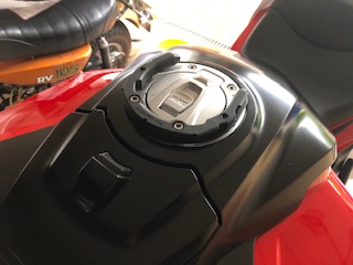

Hallo ich habe jetzt das Problem gefunden, warum der Pro City Tankrucksack nicht von selber einrastete
Liegt an der Öffnung des Staufaches. Hatte zuerst den Oberring ganz nach vorne zum Fahrer montiert.
Erst als ich Stufe für Stufe den Ring nach hinten versetzt hatte rastet er wie auf dem zweiten Bild zu sehen ist
dann das erstemal korrekt ein
https://drive.google.com/file/d/1hpcDJGWKDBKSmAEpXjN-NJ8cb4aspmHn/view?usp=sharing
https://drive.google.com/file/d/1ZA_BV5PX6sYdT6ylb5RTItFD7ZuX1Vo_/view?usp=sharing
Außerdem hat SW Motech auch Erhöhungen im Programm, wo mit man solche probleme wohl lösen kann

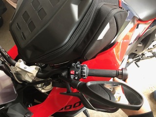

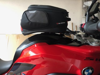

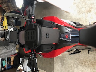

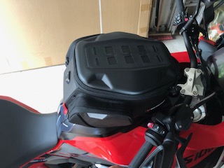

So habe mal ein paar Fotos gemacht, der Lenker berührt in dieser Montageposition den Tankrucksack an keiner Stelle. ThumbUP
