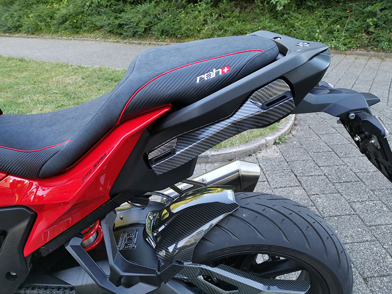

Hallo, Gepäckaufnahme (die grauen Teile) habe ich weggenommen und mit Wassertransferdruck bedruckt. Hat mich auch geärgert das diese Grau sind. Teile habe ich selber gemacht ThumbUP sieht finde ich super aus. Zum ausbauen des Trägerteils musst du die komplette hinter Verschalung abbauen. Ist machbar und hat nicht so viele schrauben. Wie oben beschrieben ist das meiste auch gesteckt. Hier ein Bild von "meinem Hintern"

Wow. Das sieht genial aus

TOP ThumbUP ThumbUP

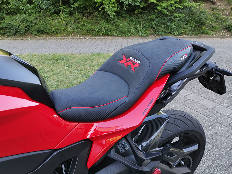

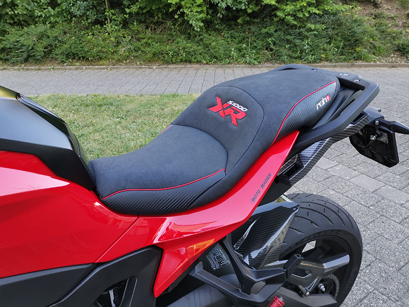

hier noch ein Foto von der Sitzbank

Sehr schick, auch und gerade die Sitzbank. Von der Optik entspricht die Bank ja schon fast dem Vorgängermodell, wie sitzt es sich denn darauf? Ist dieser Schalencharakter noch vorhanden oder hast Du etwas mehr Bewegungsfreiheit?

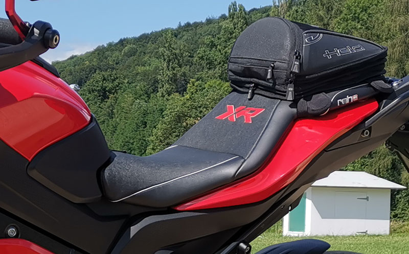

Sitzbank wurde nicht nur Neu bezogen. Die Sitzbank ist 2cm höher als die Standard Sitzbank. Auch der Aufbau von der Schale her (Polster) wurde angepasst. Das Gefühl vom drinsitzen ist noch. Aber was mich am Original Bezug genervt hat, ist das ich immer gerutscht bin. Dies habe ich jetzt auch nicht mehr. Für mich ist die Sitzbank Top. Hatte bei meiner alten auch eine von diesem Geschäft und auf den 2-3 wöchigen Touren nie Probleme mit dem "Ar..." gehabt. Daher war mir klar das ich für die neue auch zu meinem Polsterer gehe und eine anfertigen werde. Bis jetzt wie gewohnt Top. Hier ein Foto von der alten Bank

Wirklich sehr chic alles.
Glückwunsch. :clap:
Beiträge: 1769
Re: Individualisieren.....
Beitragvon Trafalgar » 07.08.2020, 23:25
Ja...gefällt mir sehr!
Sieht echt geil aus...!!!

Von wem ist die Hechtasche ??
Finde ich echt oki.. klein und unauffällig.

Auf der Tasche steht HELD.

Ist die Held Tenda

Oki.. jetze wo Du es sagst :mrgreen:

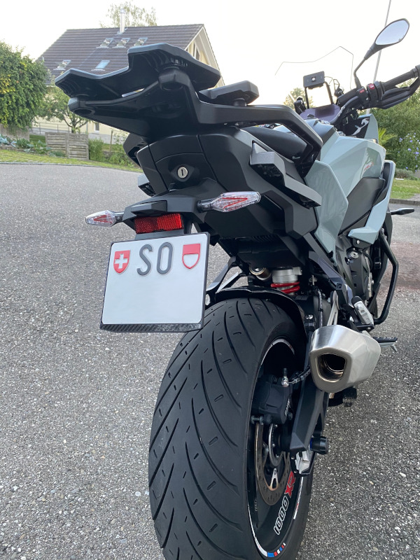

3. Vorschlag für alternativen Kennzeichenhalter (für CH)? Bis jetzt bin ich nicht fündig geworden (zumindest nix lieferbares)
Hallo sanir, hier meine Lösung:
Grey Sheep ProFrame2.
Leider sind die mitgelieferten Schrauben zu kurz für die BMW Halterung.
ABER: :)
Der Sechskant-Kopf einer M6-Schraube passt genau in die Aufnahmen des Kennzeichenhalters. Und diese Schrauben kann man in entsprechender Länge überall kaufen. Mindestens verzinkt, besser Edelstahl - wegen dem Rost!
Dazu passende Unterlegscheiben und selbstsichernde Muttern.
Noch ein ABER:
Der Kopf Der M6-Schraube ist etwas zu Dick und muss deswegen mit eine Feile oder einem Schleifgerät auf 2mm Dicke abgeschliffen werden. Is ne Sache von 10min - pro Schraube ;)

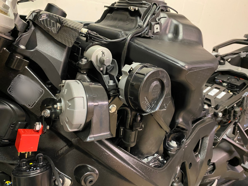

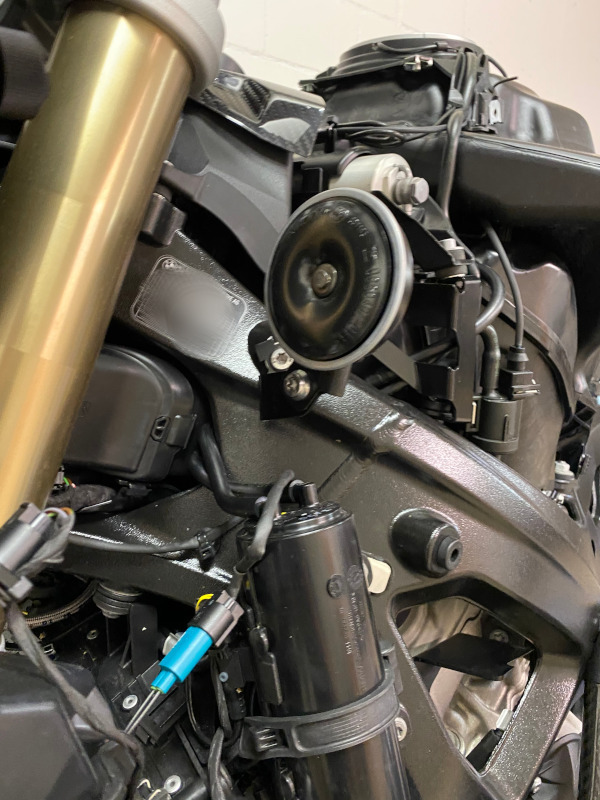

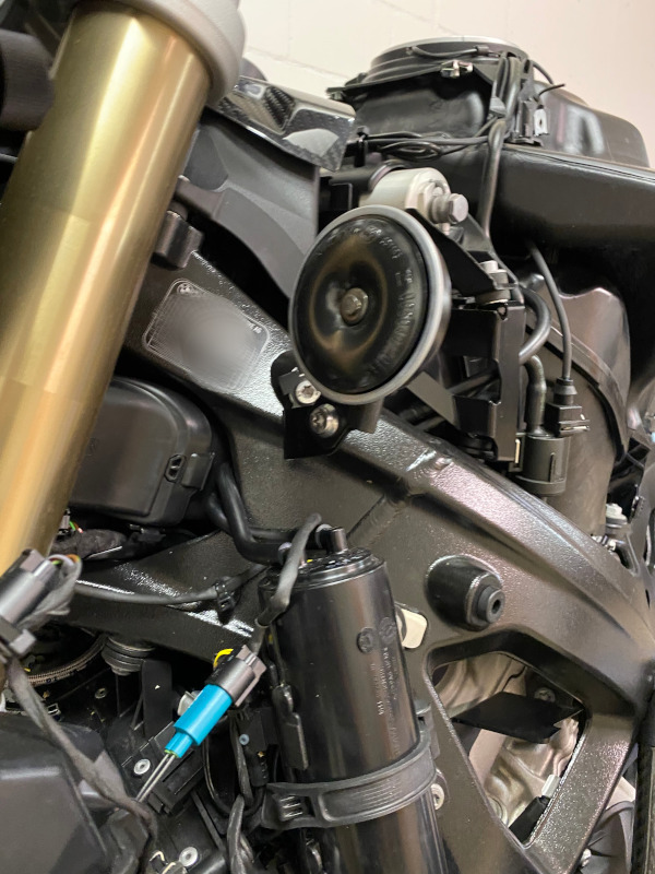

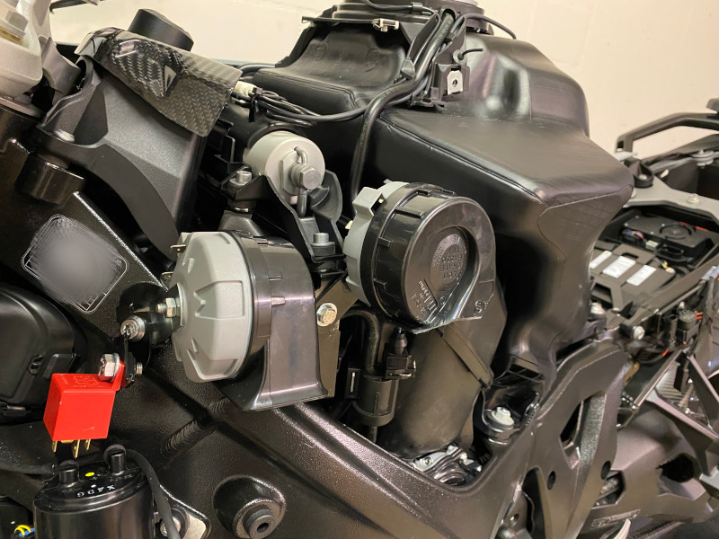

Wie wäre es zur Abwechlung mal mit einer ordentlichen Hupe?
Das Originale Teil klingt wie von nem Bobby Car,
da traut man sich ja gar nicht auf den Knopf zu drücken um nicht ausgelacht zu werden winkG
Vorher:
Vorher
Nachher:
Nachher
https://www.horns24.de/Stebel-TM80-2-MAGNUM-BLACK-12V-410Hz-500Hz
