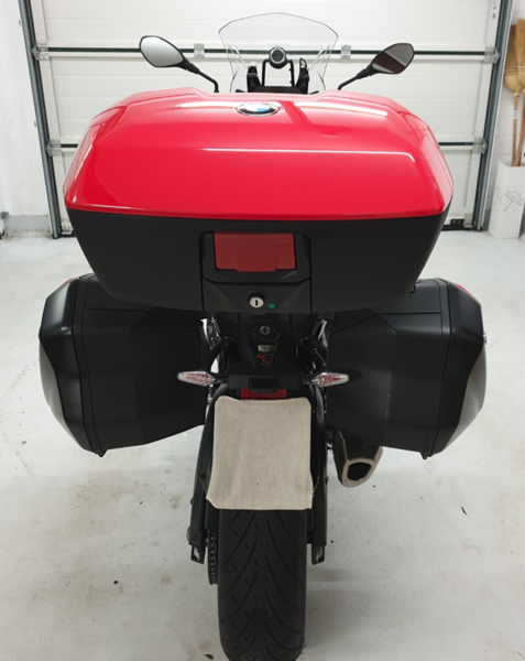

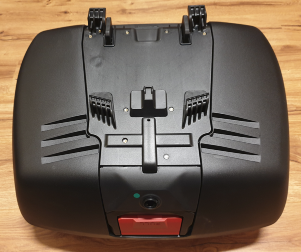

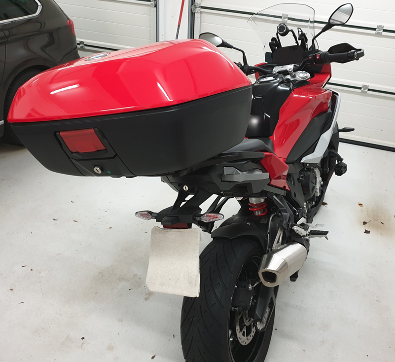

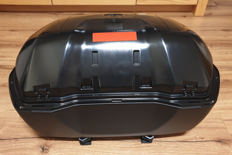

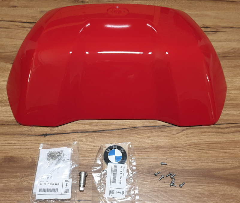

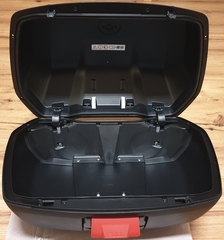

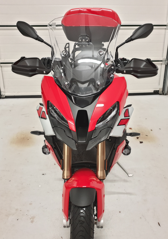

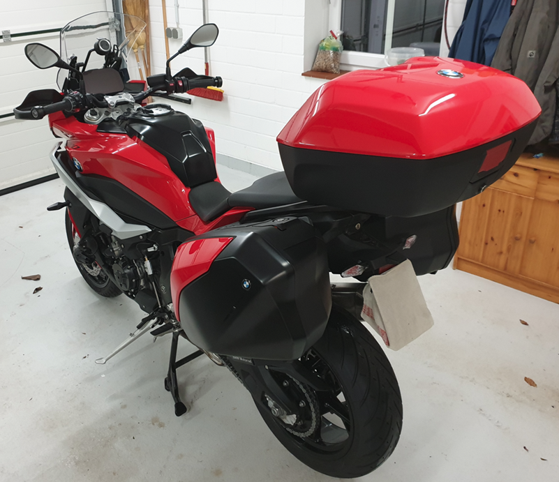

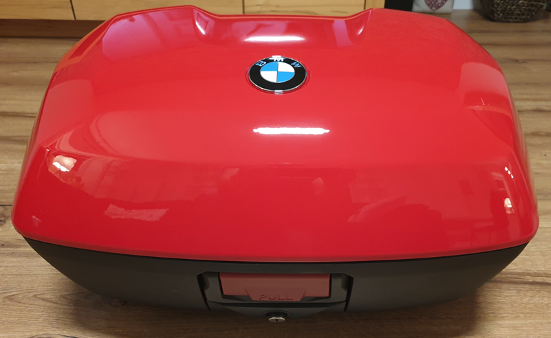

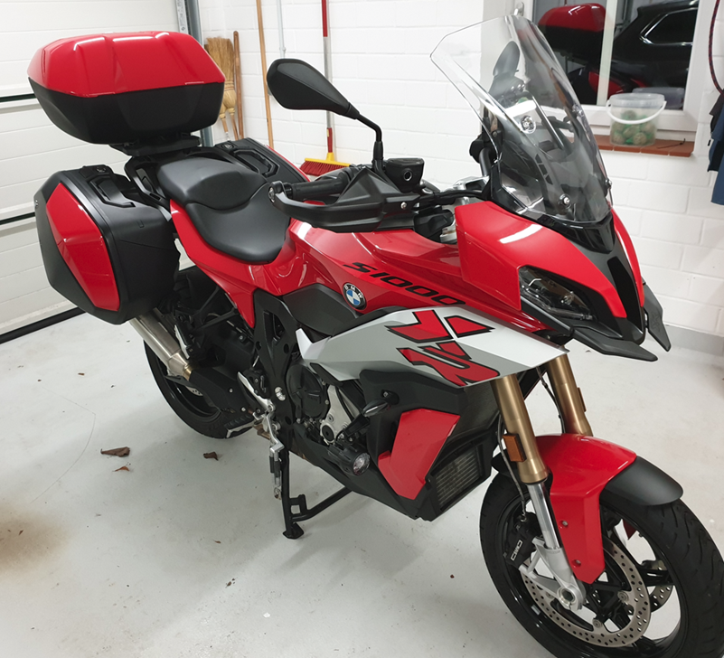

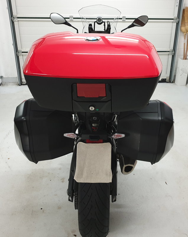

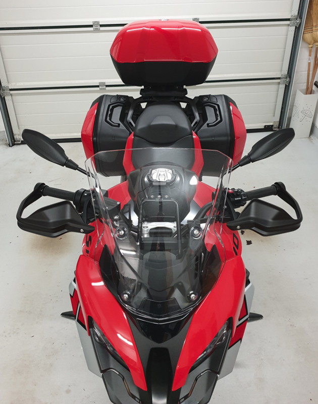

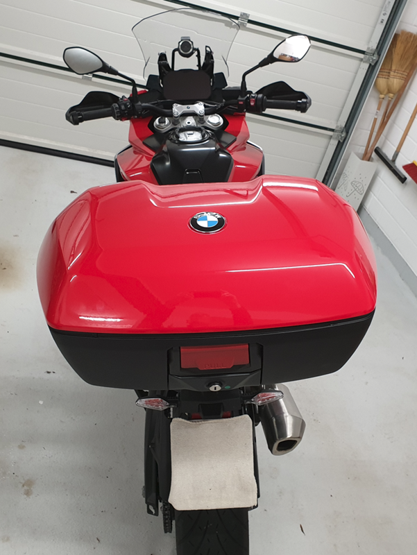

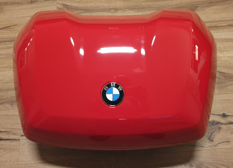

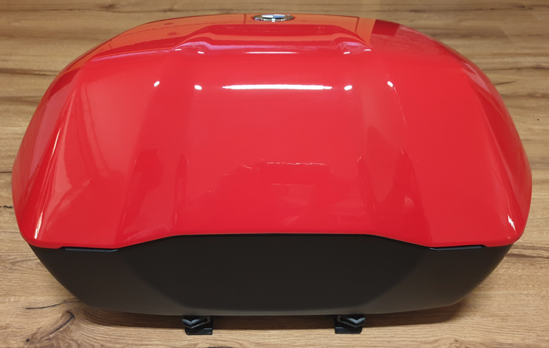

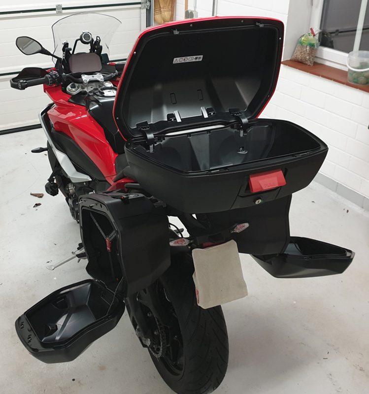

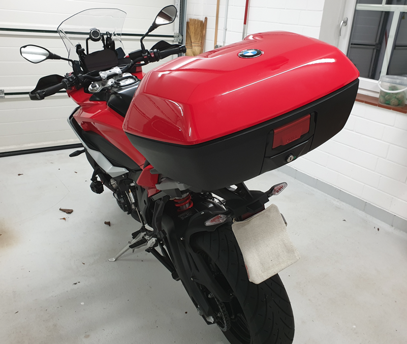

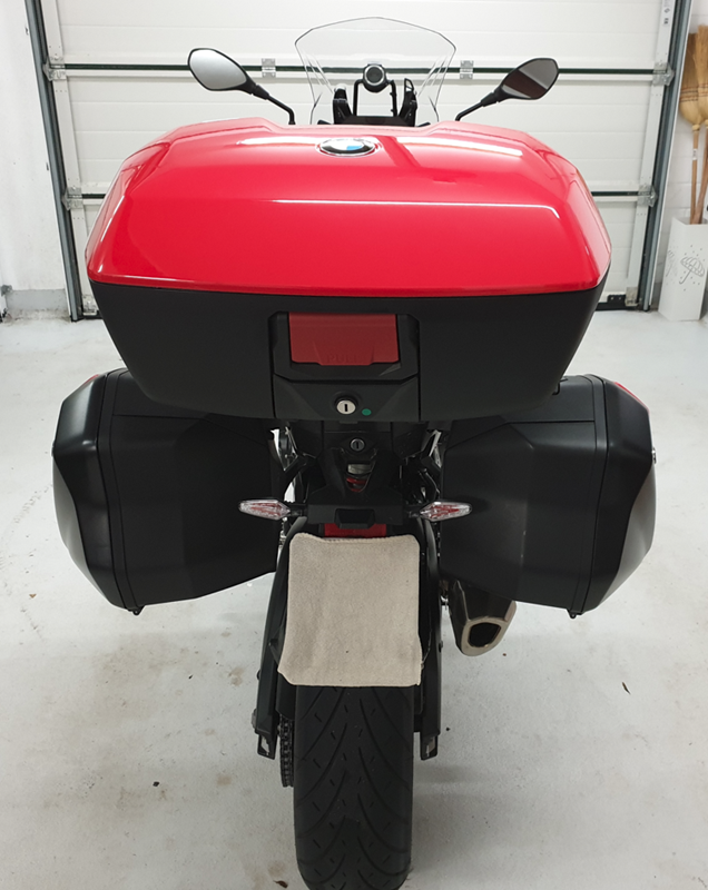

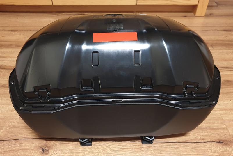

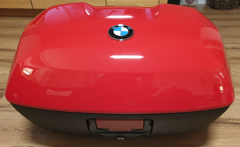

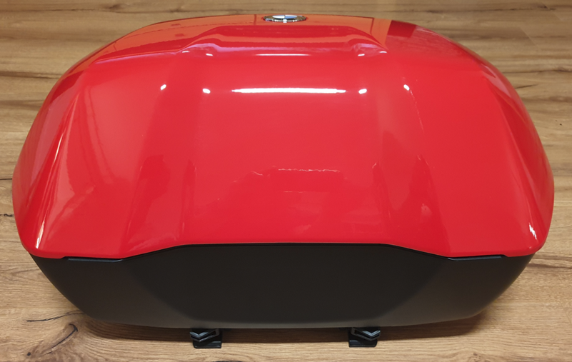

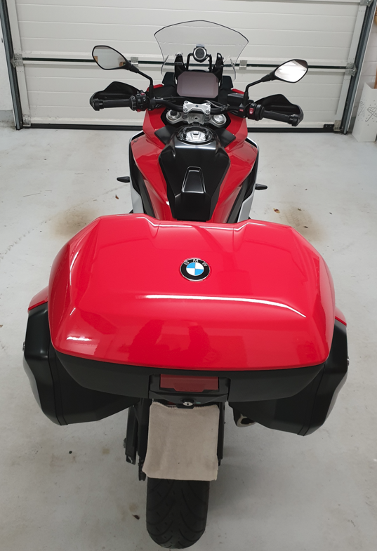

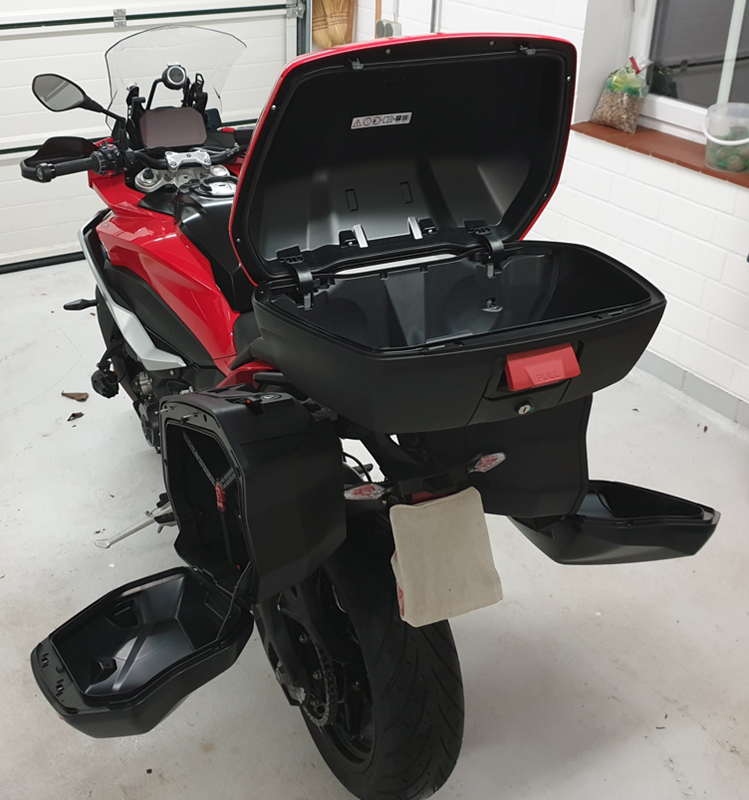

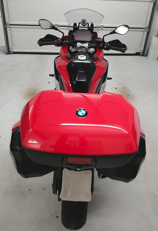

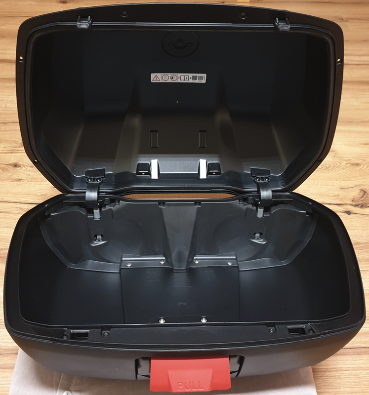

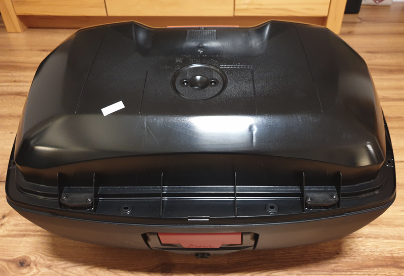

Halle alle zusammen,
nach langer Recherche habe ich Gestern meinen 49 Liter Topcase für die K69 bekommen. :D
Nexlis hatte am 10.08.2020 den Topcase klein 30 Liter mit der Aussparung gezeigt, das gibt es nun auch für den 49 Liter Topcase.
Ich habe hier eine Fotostrecke von den Einzelteilen des Topcase bis dieser dann komplett mit Seitenkoffern an der XR ist.
Ich hoffe es hilft dem einen oder anderen weiter.
Teil 1

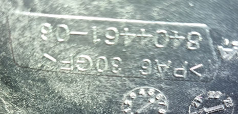

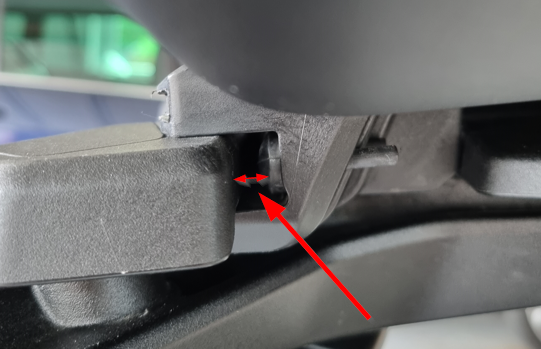

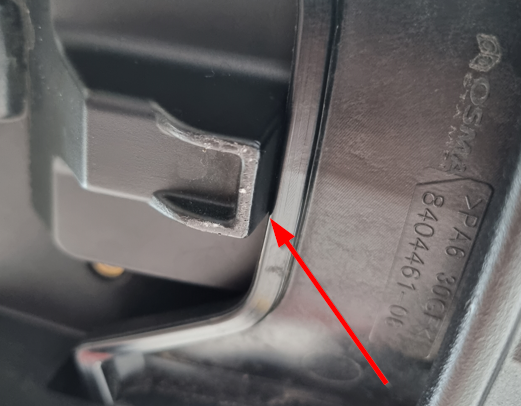

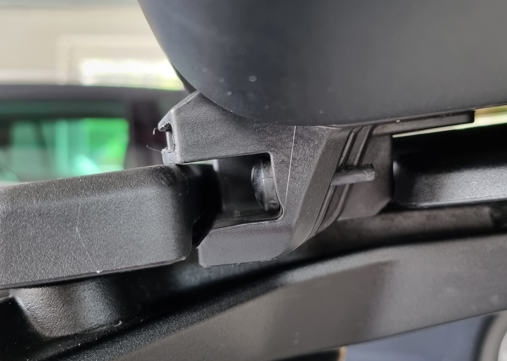

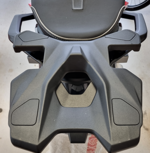

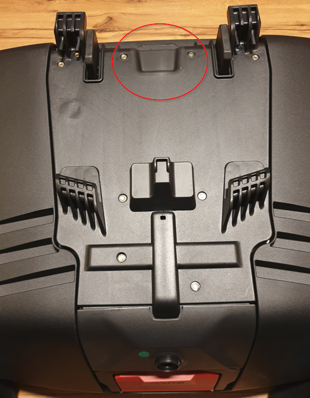

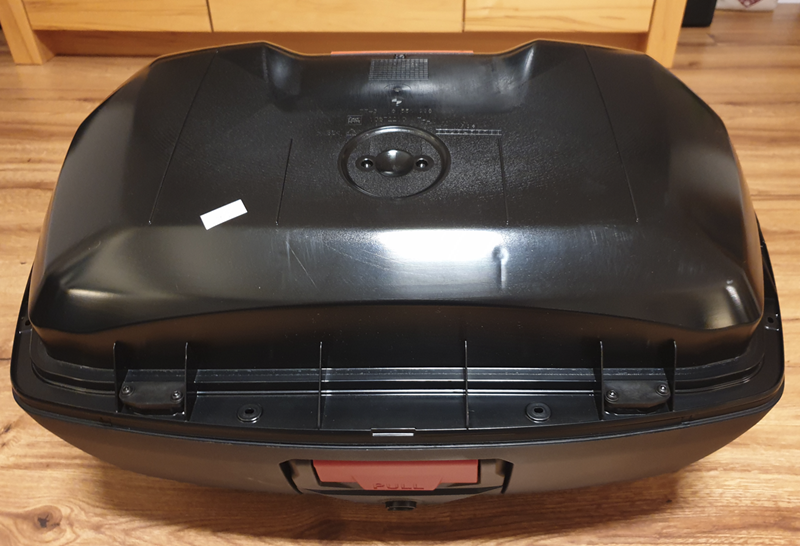

Beitragvon Nordlicht-SL » 24.12.2023, 18:12

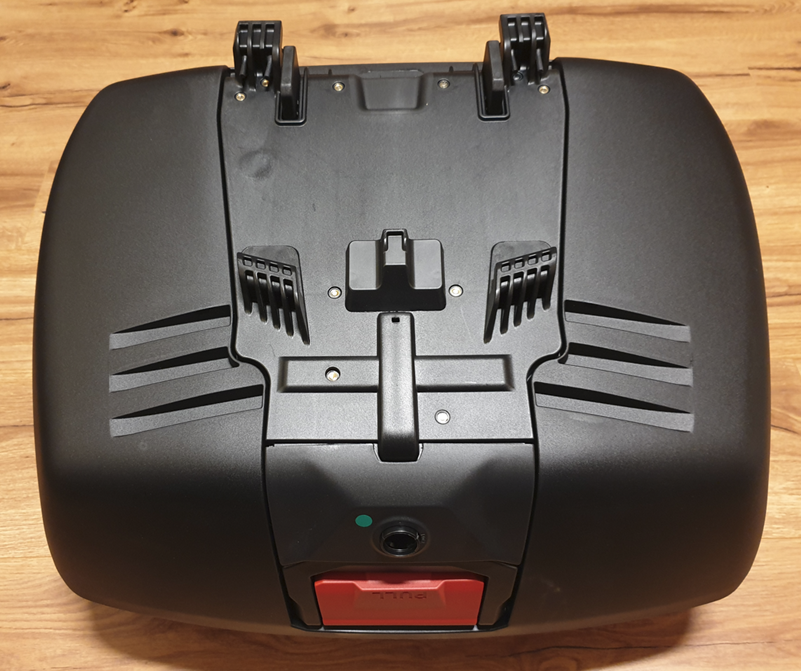

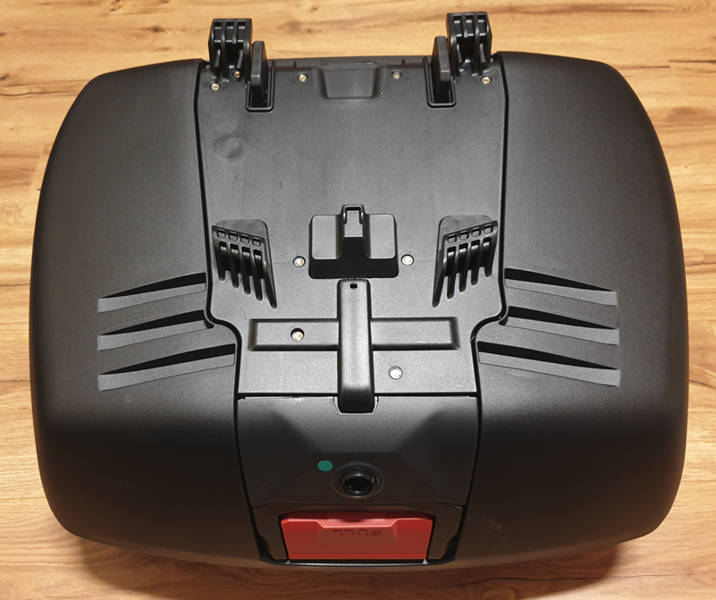

Hallo Zusammen,
nachdem ich mir den Kopf zerbrochen habe, warum sich der Topcase 49 Liter bei mir so schwer montieren ließ, habe ich die Lösung gefunden.
Ich habe ja die K69 erste Generation. Dort ist ja die Trägerplatte mit den Abdeckkappen montiert. Die Trägerplatte selbst ist aus Kunststoff. Ab der zweiten Generation K69 würde dann eine Trägerplatte aus Metall mit Kunststoffabdeckung ( erkennbar an den 6 sichtbaren Schrauben) verbaut. Das hat seinen Grund!
Die "Nase" unter dem Kreis von meinem vierten Bild des Koffers, mit rotem Kreis um die Ausbuchtung, bleibt an der Trägerplatte "hängen". Somit läßt sich der Koffer nicht weit genug aufschieben (siehe Fotos) und vor allem leicht anklemmen!
Damit dies nicht passiert, wurde die Trägerplatte von BMW geändert.
Wie habe ich das Problem mit der alten Trägerplatte gelöst? Ich habe ca. 7 mm im Bereich der "Nase" aus der Trägerplatte rausgeschnitten ( siehe Fotos ) und so läßt sich der 49 Liter Topcase jetzt sehr einfach aufsetzen und festklemmen.
Deshalb hatte Zonko von 1000Ps TV seine Mühe das 30 Liter Topcase vom Träger zu bekommen!
https://www.youtube.com/watch?v=OgqmOkPMzAQ bei 5:00 min
Ich versuche jetzt noch heraus zu bekommen, ob ich die Kunststoffträgerplatte einfach gegen die aus Metall mit Kunststoffabdeckung austauschen kann, ohne das Untergestell mit zu bestellen. Vielleicht weiß das ja jemand von Euch.
Abstand Führung vorn ungespannt
Abstand Führung vorn ungespannt.png (333.9 KiB) 7414-mal betrachtet
Abstand Führung vorn gespannt
Abstand Führung vorn gespannt.png (349.51 KiB) 7414-mal betrachtet
Abstand "Nase" zur Trägerplatte ungespannt
Abstand Nase zur Trägerplatte ungespannt.png (470.64 KiB) 7414-mal betrachtet
Abstand "Nase" zur Trägerplatte gespannt
Abstand Nase zur Trägerplatte gespannt.png (409.34 KiB) 7414-mal betrachtet
Abstand hinten im gespannten Zustand
Abstand hinten um gespannten Zustand.png (533.19 KiB) 7414-mal betrachtet
Nordlicht-SL
Beiträge: 52
Wohnort: SL
Motorrad: S1000XR 2020
Re: Original-Topcase
Beitragvon Nordlicht-SL » 24.12.2023, 18:15
Jetzt die letzten 3 Bilder
"Nase" jetzt im gespannten Zustand
Nase jetzt im gespannten Zustand.png (594.98 KiB) 7413-mal betrachtet
