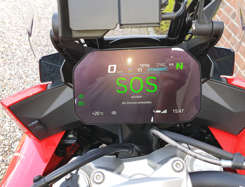

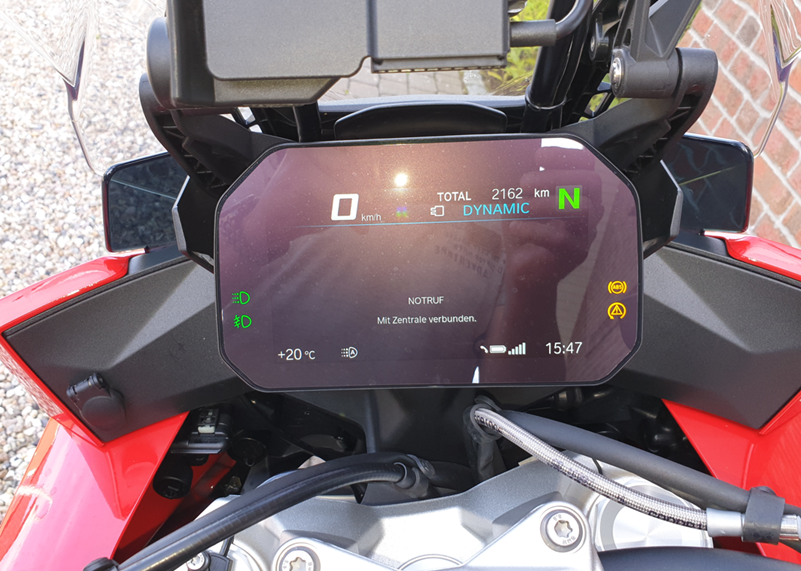

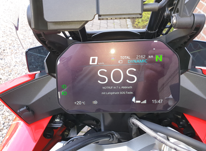

ich habe das eCall nun am Sonntag getestet, bin leider vorher nicht dazu gekommen.
Verbindung zum BMW Notrufcenter konnte hergestellt werden. Es meldetet sich der Stimme nach zu urteilen, eine junge Dame in einwandfreiem Deutsch.
Auf den Touren hat es bis jetzt keinen weiteren Ausfall mehr gegeben. Ich bin auch an Stellen gewesen, wo das System eine Fehlermeldung erzeugt hat.
Ich hoffe es bleibt so.
Warnung des Verbindungsaufbau mit Abbruchmöglichkeit
Verbindung wurde hergestellt, Einwahlvorgang war auch akustisch am Schalter zu hören
Gespräch mit der Dame in beide Richtungen möglich
