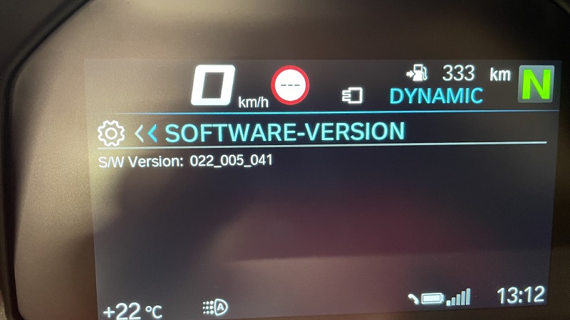

Mein E-Call machte anfänglich ebenfalls Probleme mit der bekannten Fehlermeldung. Ein SW-Update ist m.W. nicht erfolgt nach dem Einfahrservice - nach diesem war dann aber auch keine Fehlermeldung des E-Call mehr aufgetreten.
Mein Meccano sagte mir damals, es sei ein Problem am Schalter des E-Call am rechten Griff mit einem schlechten Kontakt. Überprüfen konnte ich eine allf. Reparatur jedenfalls nicht.
Meine 2020er XR-Maschine geht Ende August 21 in den Jahresservice mit rund 5'500 km, mal sehen, ob da ein SW-Update gemacht werden wird, habe jedenfalls einstweilen das beil. Foto des aktuellen SW-Stands zu Dokumentationszwecken gemacht.
Wenn ich aber das Post von Nordlicht-SL vom 12.07.2021, 23:19 sehe, so erkenne ich einen unterschiedlichen SW-Stand.

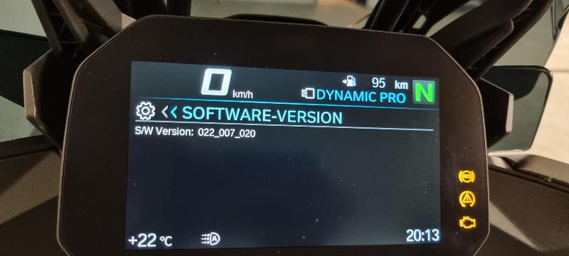

-> Kannst du uns eine Foto deines heutigen SW-Standes posten? Wäre interessant zu sehen. Danke.

Beitragvon elkatastroph » 17.08.2021, 13:57
flylikehell hat geschrieben:@elkatastroph vom » 17.08.2021, 12:42
elkatastroph hat geschrieben:Meine bekam vor 2 Wochen ein neues E-Call Modul und die neueste Software. Aus der Händlergarage geschoben, Zündung an, Handschuhe angezogen, Moped noch nicht gestartet gehabt, kam die Meldung "Fehler intelligenter Notruf - Bitte Fachwerkstatt...." Na gut, da ich schon mal da bin :D
Sie haben dann 4-5 mal Zündung ein, aus gemacht, dann war es verschwunden. Nach einer Probefahrt kam dann die Meldung vom Mech, das Teil musste sich zuerst einloggen beim System und darum kam die Meldung. "Sollte" jetzt nicht mehr kommen.
Schaunmer dann mal. Ich hab aber auch im GS Forum gelesen, dort gibt es auch Probleme mit dem Teil.
kann ich heute Abend gerne machen, weil ich arbeite bis 20 Uhr im Büro.

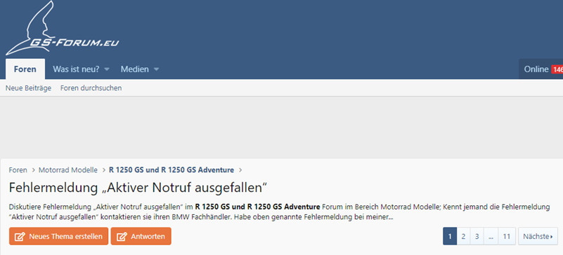

Hier geht übrigens seit März 21 das gleiche Thema ab!
https://www.gs-forum.eu/threads/fehlerm ... en.172774/
Bis Heute 10.25 Uhr 11 Seiten.

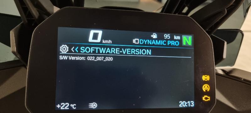

Beitragvon elkatastroph » 17.08.2021, 20:41
Bitteschön
