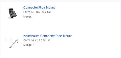

Ich habe gerade etwas Probleme mit meiner Original Navi-Halterung (gefühlt ist sie etwas verzogen und zickig in der Aufnahme ggü der eines Kumpels)...
Bei meiner Recherche nach Alternativen habe ich gesehen, dass die Halterung der neuen R1300 mit einem anderen Kabelbaum auch mit der (zumindest neuen) XR funktionieren soll (Bild anbei). Die Halterung wird über die Zündung ge- & entsperrt.
Es werden wohl noch 1-2 Schrauben des originalen/alten Mounts benötigt, die kann man wiederverwenden...
Der Kabelbaum scheint momentan der Flaschenhals in der Lieferbarkeit zu sein, ich verspreche mir durch die neue Halterung aber ein etwas "entspannteres" Setup hinter der Sportscheibe (die Halterung habe ich bereits tiefergelegt)

So, ein kleines Update: Ich habe o.g. Mount montiert und kann nur Positives berichten: In der Breite hat man endlich kein Problem mehr und die Montage selbst ist Plug- & Play und in unter 30m erledigt (wenn man bereits die "alte" Navihalterung montiert hatte)
