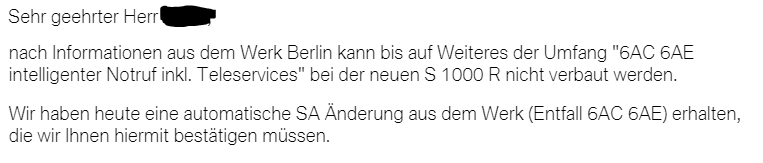

Beitragvon LukasH. » 27.05.2021, 15:45
Vor gut 3 Wochen eine vollausgestattete BMW S1000R bestellt. Heute kam folgende nette Mail von BMW.
Auf nachfrage kam dann die Antwort: Aktuell gibt es Probleme dass der Notruf die Batterie bei Modellen mit Reihen 4 Zylindern leer saugt.
Ich glaube hiermit hat sich die Thematik um die Batterie gelöst. :ahh:
