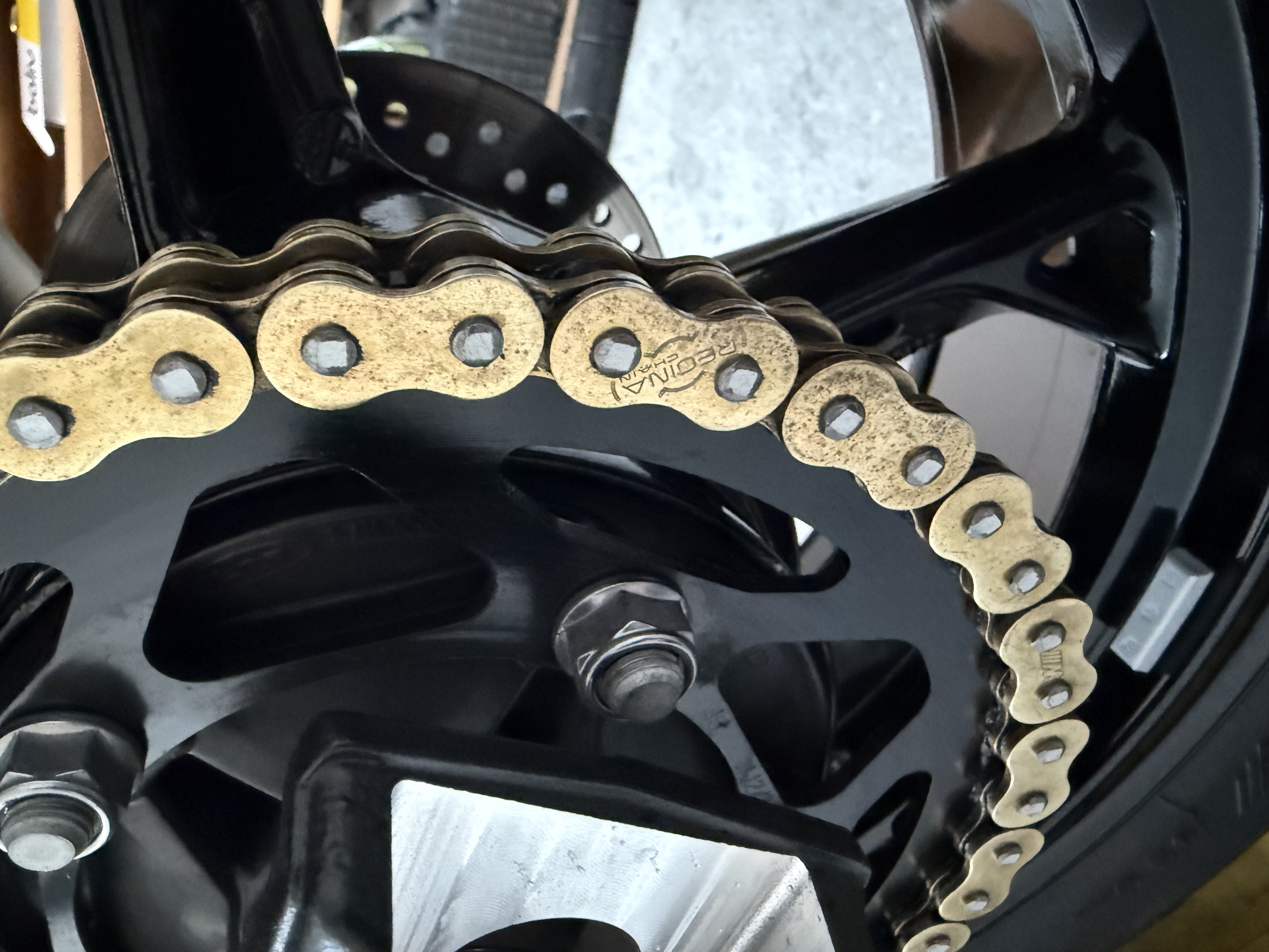

Beitragvon spanierrr » 28.02.2026, 09:37
Guten Morgen,
ich habe gestern mal wieder meine M Endurance Kette sauber gemacht und leider gesehen, dass trotz regelmäßiger Pflege, sich (Flug-)Rost an der Kette gesammelt hat. Meine S1RR hat knapp 6000 km drauf. Ist das bei euch ähnlich?
spanierrr
Beiträge: 29
Registriert: 21.02.2024, 08:02
Re: M Endurance Kette
Beitragvon HappyABG » 28.02.2026, 10:03
spanierrr hat geschrieben:leider gesehen, dass trotz regelmäßiger Pflege, sich (Flug-)Rost an der Kette gesammelt hat
Meine Kette wird regelmäßig geschmiert, Endurance hin oder her - schon allein aufgrund der Schmierung zwischen Kette und Ritzel/Kettenrad (die die Endurance-Kette ja "vernachlässigt"). Insofern kann sowas bei mir nicht auftreten.
HappyABG
Beiträge: 550
Wohnort: Augsburg
Beitragvon Meister Lampe » 28.02.2026, 12:47
spanierrr hat geschrieben:Guten Morgen,
Ab in die Tonne und eine DID drauf , da rostet nichts , als nächstes lösen sich die Gummis , kontrolliere mal jedes Kettenglied , was ein Schrott ... :roll:
Beiträge: 4252
