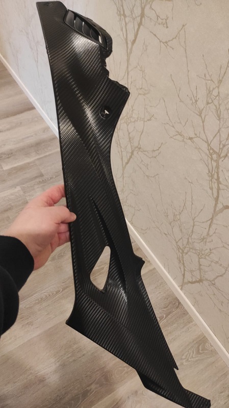

ich habe meine Einzelteile fotografiert. Das sollte dir weiter helfen.
Als mullinger, deine Arbeit gefällt mir sehr gut, auf Distanz sieht das sehr gut aus - perfekt- und niemand schaut ja dein Bike mit der Lupe an. Trotzdem nähme mich wunder, wie du Hinterformungen, Mulden, konkave/konvexe Bereiche und Übergänge und Abschlüsse verarbeitet hast. Da würden mich etwas hochauflösendere Detailfotos trotzdem interessieren weil ich mir selber überlege, gleiches zu tun und ich deine Erfahrung und Expertise sehr schätze. Danke vorab. :clap:
Da wo du arbeitest, da habe ich in der Schweiz auch ausgezeichnete Verbindungen, allerdings "nur" in der dritten Dimension im Luftraum.
Ich kann dir leider keine Details fotografieren, weil ich zur Zeit in Frankfurt bin und de Rest im Norden steht. Zu den Mulden usw. kann ich dir die Arbeitsschritte erklären. Du kannst sie aber auch auf Youtube und auf der Seite von 3M ansehen und nachlesen. Es ist tatsächlich kein Hexenwerk. Sicherlich wird der Profi kleine Fehler bei den Teilen entdecken, aber da muss man wirklich echt nah rangehen.
Über die Berg- und Talbahn der Tankabdeckung haben wir nicht gestückelt, da ist eine ganze Bahn drauf. Deshalb kann es sein, dass die Linien nicht immer ganz gerade sind. laut 3M ist es wichtig in den Sicken usw. mit Wärme zu arbeiten. Zum Bearbeiten soll man die Folie auf 45° erwärmen und zum Schluss alle bearbeiteten Flächen und die Kanten mit 85° tempern.
Wenn man ein größeres Loch hat, soll man mit einem Inlay arbeiten. War bei der Tankverkleidung der R der Fall-

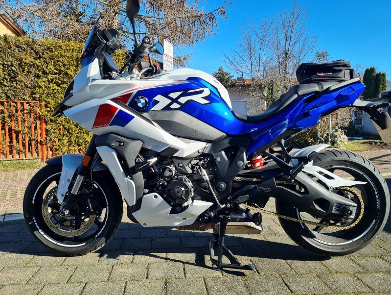

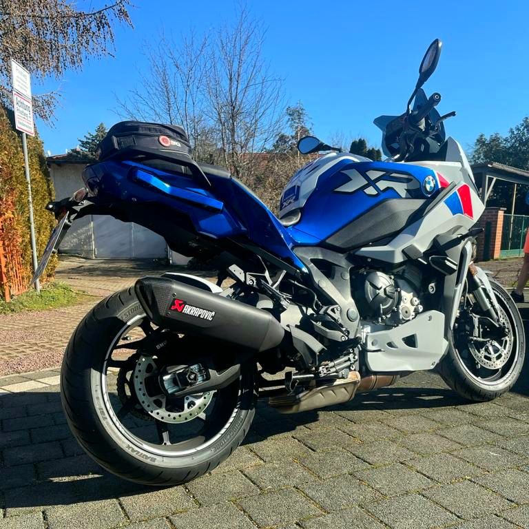

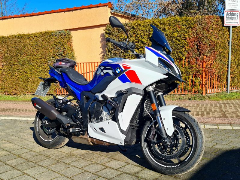

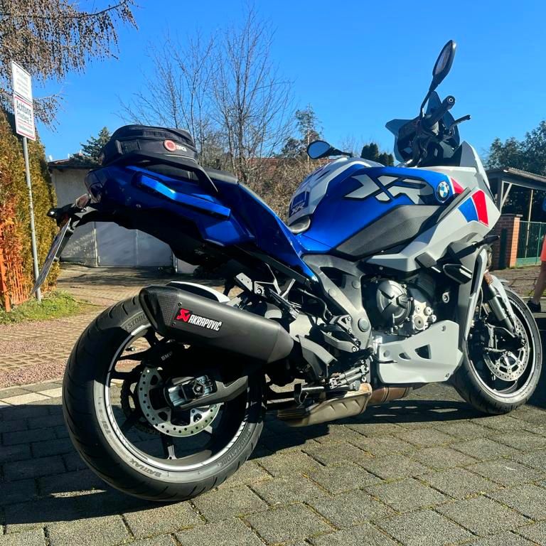

Winterprojekt Geschafft!!!
Hallo, habe mein Winterprojekt abgeschlossen, so das ich am 1. März starten kann.
download/file.php?mode=view&id=14043

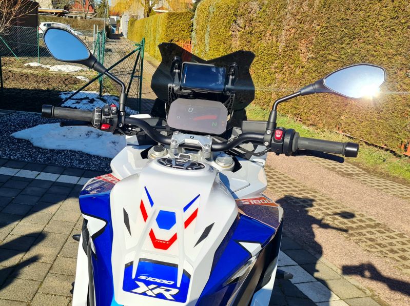

folgende Anpassungen habe ich durchgeführt:
- Das Navi ist tiefer gelegt, in die vorhanden Schraubenlöcher, macht ca. 4 cm aus
- Lackierung weiß, beide unteren Motorabdeckungen und den Heckkotflügel
- Lackierung blau, alle Heckverkleidungen, Kofferträger und Umrandung Starterknopf
- Folierung Telegabel, schwarz matt
- Pulverbeschichtung schwarz, Fußrasten, Seitenständer, Auflagevergrößerung, Fußrasten-Halterung r + l
- Lackierung Auspuff Schwarz seidenmatt
- Crash-Pads von SW-Motech
- Hebel von AC-Schnitzer
Hatte gern noch den Kofferträger weg gemacht, aber da gab es die Teile von Ilmberger noch nicht. Und Löcher in den Heckteilen ohne Kofferträger kann man technisch nicht verschließen, da sich die Kunststoffe nicht vertragen.
vielleicht dann nächstes Jahr.
Gruß Erbse

Hallo Erbse.
Ich habe meine XR leider noch nicht, aber ich mache mir schon seit 2 Wochen Gedanken, wegen dem Navi. Das will ich auch unbedingt tiefer haben, weil ich es doof finde, wenn es über die Sport Scheibe ragt.
Kannst du bitte mal erklären, was du da gemacht hast? Das interessiert mich brennend.

Beitragvon Erbse430 » 21.02.2021, 22:24
die Seitenteile sind aus Spritzguss und ich wollte sie vom Profi mit Glasfaser verstärktem Kunststoff
Verschließen lassen! Zwei haben direkt abgesagt, geht technisch nicht! Die zwei Sachen verbinden sich nicht
dauerhaft!
Es bleibt nur ein Neuteil aus Carbon von Ilmberger , das ist so gebaut das die Öffnung erst gar nicht da ist !
Es ist nur noch nicht lieferbar!
Damit wird das Heck viel schlanker und klarer!
Gruß Erbse
