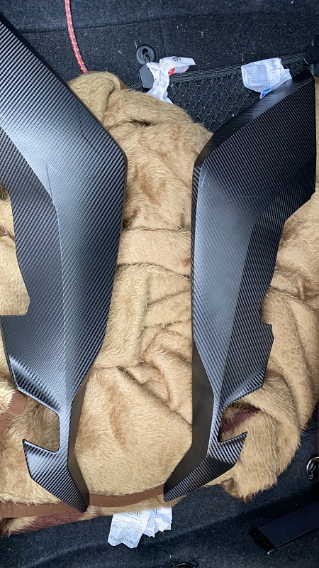

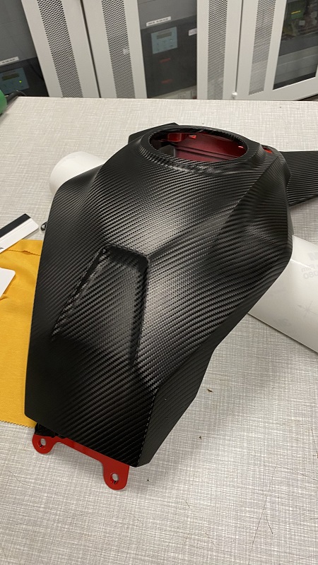

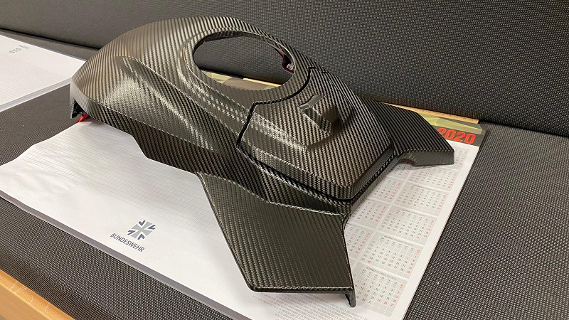

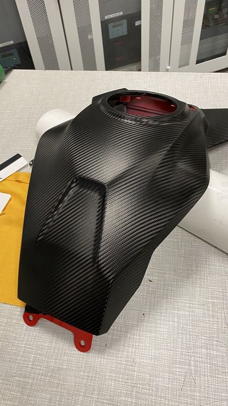

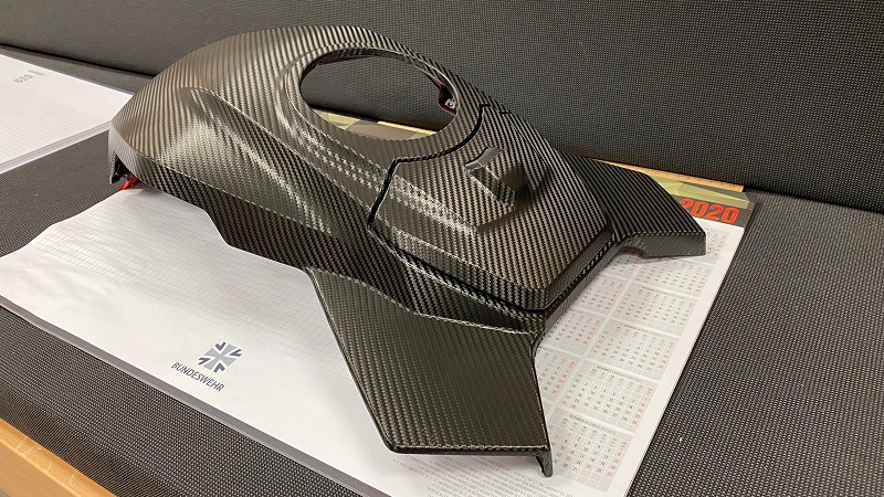

ich habe meine Seitenteile und meine Tankabdeckung in Carbonoptik foliert. Mit der 3M 2080. Verzerrt ist das nicht...

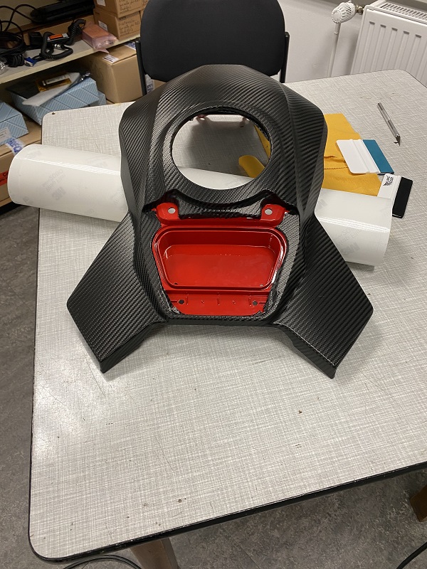

Beitragvon mullinger » 18.02.2021, 20:26
Moin,
ich habe meine Einzelteile fotografiert. Das sollte dir weiter helfen.

mullinger hat geschrieben:Moin,
Schaut echt top aus und sehr nach Profi. Als Leihe wird man das nicht so hinbekommen denk ich. Machst Du sowas öfter oder hat das ein Folierer gemacht

Beitragvon mullinger » 18.02.2021, 21:59
Nee, bin kein Profi. Auf einem Bild kann man auch sehen, wo ich arbeite :mrgreen: . Und es ist tatsächlich das erste Mal. dass ich foliert habe. Wir waren aber zu zweit. wegen aufheizen und ziehen und glätten. Die Tricks hab ich auf Youtube angeschaut. Die ersten Versuche (Kleinteile einer R1200R) gingen in die Hose. Aber mittlerweile klappts recht gut. Ist übrigends die 3M 2080 Folie. Schwarz matt.
Zu den originalen Cabonteilen passt die Folie optisch gar nicht. Entweder Original oder die Folie. Ach ja, Kosten für die Folie im Netz,
68€ inkl. Versand. 1m x 1,50m.

Beitragvon RRwolli » 19.02.2021, 10:11
für einen Laien und das es erst die zweite Folierung ist sieht es gut aus. An der Tankblende sieht man aber ein bißchen die wellenförmige Struktur, deshalb ist es schwer für diese Folie einen Folierer zu finden. Meiner macht solche Arbeiten auch nicht. Ich wollte letztes Jahr das er mir den unteren Teil der Racingscheibe foliert, da hat er sich schon gestreubt.

Beitragvon flylikehell » 19.02.2021, 10:32
Als mullinger, deine Arbeit gefällt mir sehr gut, auf Distanz sieht das sehr gut aus - perfekt- und niemand schaut ja dein Bike mit der Lupe an. Trotzdem nähme mich wunder, wie du Hinterformungen, Mulden, konkave/konvexe Bereiche und Übergänge und Abschlüsse verarbeitet hast. Da würden mich etwas hochauflösendere Detailfotos trotzdem interessieren weil ich mir selber überlege, gleiches zu tun und ich deine Erfahrung und Expertise sehr schätze. Danke vorab. :clap:

mullinger hat geschrieben:Nee, bin kein Profi. Auf einem Bild kann man auch sehen, wo ich arbeite :mrgreen: . Und es ist tatsächlich das erste Mal. dass ich foliert habe. Wir waren aber zu zweit. wegen aufheizen und ziehen und glätten. Die Tricks hab ich auf Youtube angeschaut. Die ersten Versuche (Kleinteile einer R1200R) gingen in die Hose. Aber mittlerweile klappts recht gut. Ist übrigends die 3M 2080 Folie. Schwarz matt.
Sehr schöne Arbeit. ThumbUP ThumbUP
Das hilft mir weiter.
Da die Folie nicht zu den originalen Carbonteilen passt, werde ich dann normal folieren lassen.
