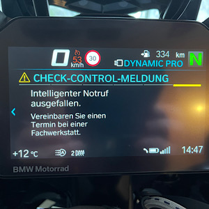

Ich habe nun die Einfahrkontrolle hinter mir.
Service ist gemacht.
Schnuller ist draußen :lol:

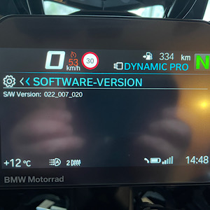

Beim Service habe ich gesagt das aktuell der Fehler:
Ausfall Intelligenter Notruf.....
„Gut sagen sie es! Wir machen über Nacht ein Update, dann sollte es gehen“!
Gesagt getan!
Nun ist die Softwareversion 022_007_020 drauf.
Ergebnis:
Heute den 23.03.2021 bin ich im Schwarzwald unterwegs gewesen. Wie wir alle wissen ist es grenznah und nicht immer Empfang.
Somit kam die Meldung drei, vier mal.... ging dann aber nicht mehr weg!
Motorrad aus! Motorrad an! Immer noch steht die scheisse da! Also ab zu den Schwiegereltern.... Pause.... weiter nach Hause, Meldung bleibt!
Batterie abhängen, anhängen.... tada .... geht wieder!
Zum kotzen!!!!!
Jetzt muss ich wieder in die Werkstatt wieder von vorne!

Re: Ausfall intelligenter Notruf
Beitragvon Domigall Daniel » 27.03.2021, 21:53
Hi @ all
Es hat nichts mit der Temperatur zutun.
Wie gesagt....
Netzwechsel und oft...
Ich wohne bei Baden (Schweiz).
Das ist grenznah zu Deutschland und dem Schwarwald.
Beim Grenzübertritt kommt die Meldung... kurz
Dann geht sie wieder.
Ich sehe es auch an meinem Handy.
Im Schwarzwald ist der Empfang stellenweise nicht vorhanden.
Schnell hat man auch wieder Schweizernetz obwohl man noch in Deutschland ist.
Letzten Ende wenn es zu oft passiert geht die Meldung nicht mehr weg!
Ich kann den Fehler sogar auf den Kilometer genau reproduzieren.
Bin die Strecke drei mal gefahren.
Immer an der gleichen Stelle nach dem 5x
Geht es nicht mehr weg.
Dann bleibt nur eins:
Batterie abhängen, kurz warten.
Geht wieder!
Es kann doch nicht so schwer sein die scheisse mit ausschalten am Knopf oder wenn die XR steht ein „Reset“ gemacht wird!
Kann dich nicht sein das man jedes Mal die verfickte Batterie abhängen muss!
Es nervt so abartig!
Händler wird am Montag informiert.
1x noch....
Dann ist fertig!
Der Händler kann nichts dafür!
Das ist klar.... aber so geht es nicht.
Für das Geld.... erwarte ich das BMW was hinbekommen tut was dauerhaft funktioniert und ich nicht aller furtzlang beim Händler steht wegen Software scheisse!
