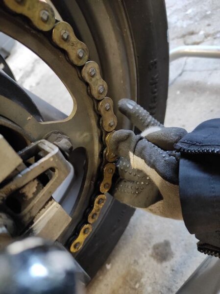

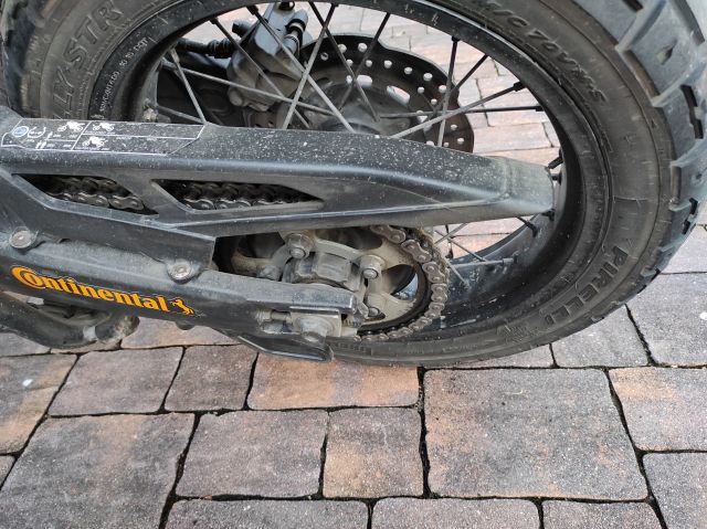

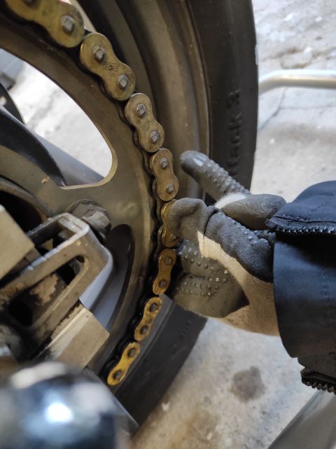

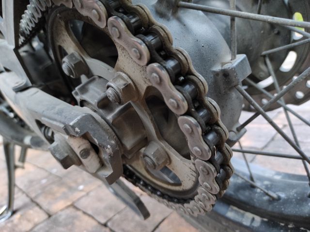

ich bin kein so großer Freund von Labortests für ein Produkt, dass in freiuer Wildbahn funktionieren muss.
Du hast Recht, dass man im Labor bessere Vergleichsmöglichkeiten bekommst, aber da ging es mir primär gar nicht drum.
Ich wollte einen Praxistest. Da Hannes ein extrem gleichmäßiger Fahrer ist hat er durchaus vergleichbare Bedingungen gehabt. Sogar die Außentemperatur war bei den Temperaturtests einigermaßen gleich. Es war beim Test mit der zusätzlichen Schmierung sogar etwas wärmer, also ein kleiner Temperaturvorteil für die HPE Kette.
Der Umstand von durchschnittlich über 15°C mehr Kettentemperatur gegenüber der zusätlich geschmierten Kette war für mich eigentlich schon das Zeichen, dass die "wartungsfreie" Kette keine ist und die Lebensdauer wohl eher nicht über 20 000 km sein wird.
Hannes fährt auf der Africa Twin und der Varadero einen CLS EVO Kettenöler. Zum HPE Test war der auf der Varadero aus geschaltet.
Ich habe letztes jahr, als ich bei ihm war mal die Kette an der Africa Twin mit etwa 45 000 km (Honda Originalteil) und die HPE Kette während des Tests bei etwa 18 000 km fotografiert. Da war sie schon deutlich am sterben.

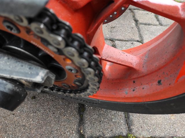

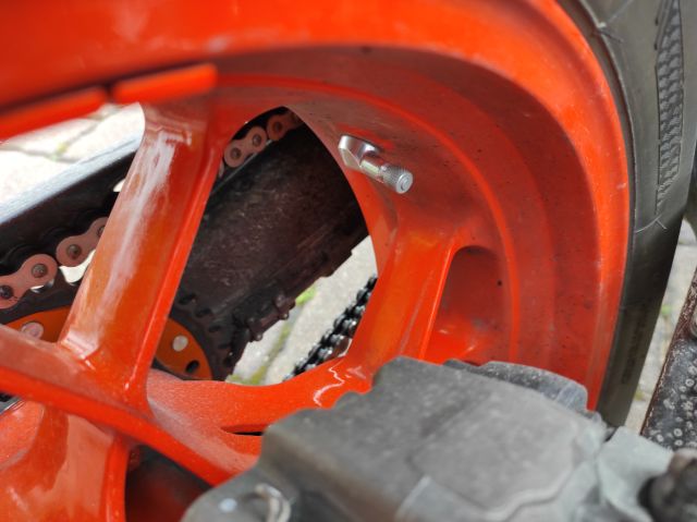

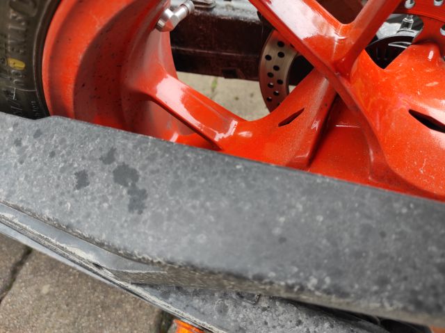

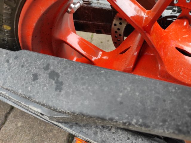

Meiner Meinung nach reden sich einige die Sache schön. Eine erhöhte Kettentemperatur ist ein klares Zeichen für eine höhere Reibung. Das heißt die Beschichtung "schmiert" nicht so gut wie ein aufgetragener Schmierstoff.
Durch die höhere Temperatur wird sich die Fettfüllung zwischen Bolzen und Hülse frühzeitig verabschieden, was zum relativ frühen Kettentod führt. Deshalb ist die hohe Kettentemperatur so interessant.
Wenn jemanden das egal ist und ich weiß, das das vielen nicht wichtig ist, da dort optische Argumente (weniger Dreck in der Felge) wichtiger sind, dann passt das ja auch.
Als technischer Mensch finde ich eine erhöhte Reibung nicht akzeptabel und das zeigt mir halt, dass die Kette nicht so funktioniert, wie viele denken. Eine Laufleistung von bis zu 20 000 km ist jetzt kein wirklicher Fortschritt, zumal die Kette eben nicht wartungsfrei, sondern wartungsarm ist. Mal zum Vergleich, meine Ketten halten mit Kettenöler um die 60 000 - 80 000 km. Wobei ich sehr wenig Abwurf habe. Wenn ich mir im KTM Forum ein Bild nach einer 1200 km Tour mit der HPE Kette in einer Suoer Duke ansehe und dass Bild bzw. die Verschmutzung mit meiner 1600 km Südtirol Tour letztes Jahr vergleiche, ist meine Felge nicht schmutziger.
Die drei Bilder unten zeigen die Felge nach der Tour. Wie man sieht war da auch einiges an Regen dabei.
Nicht falsch verstehen, wenn jemand der erhöhte Verschleiß egal ist, dann ist das für mich ok, was mich etwas stört, die Kette als die Innovation und technischen Meilenstein hin zu stellen. Technisch betrachtet hat sie eigentlich keine Vorteile, sie verschleißt nur schneller.
Kettenlängugn hat bei Test von Hannes ab etwa 14 000 km (bitte nicht auf die Zahl festnageln) eingesetzt, wenn auch erst mal nur wenig. Eine gute Kette muss ich nach dem Einfahren (die ersten 1 000 - 1 200 km) so um die 50 000 - 60 000 km erstmal nachspannen. Die relativ schlechte originale Kette in meiner 890er Duke R ist jetzt nach 18 000 km noch völlig ohne Längugn und wurde schon über 16 000 km gar nicht mehr nachgespannt.
