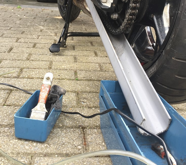

So habe ich es auch immer gemacht, aber habe es jetzt etwas automatisiert. Geht besser und fast kein Diesel am Boden. Diesel kann man dann auch mehrfach benutzen, weil der Schmutz am Behälterboden absetzt und austrocknet nach abgießen. Die Teile:
- 65 mm Dachrinne (Diesen isst Martens 65 mm, 7€ für 2 mtr, idealer Querschnitt), vorne eingeklemmt unten der Kette
- Alte kleine Behälter (dieser am foto ist viel zu groß)
- 12 V 3,5W Pumpe (mit Trafo) aus alten Katzenbrunnen. Lieferhöhe max 50cm, mehr braucht und will man nicht
- 1mtr 6mm/4mm Schlauch (1€)
Sauber machen in +/- 20cm Sektionen zwischen die Ritzel, Rad in Fahrtrichtung drehen, damit Diesel noch immer am Kette am hinteren Ritzel abtropft im Rinne. Bis jetzt Schlauch mit linker Hand festgehalten, damit etwas Schmutz am Außenseite Rinne. Nächste mal werde ich der Schlauch mit klemme im Rinne platzieren, damit habe ich zwei Hände um die Kette sauberzumachen.
