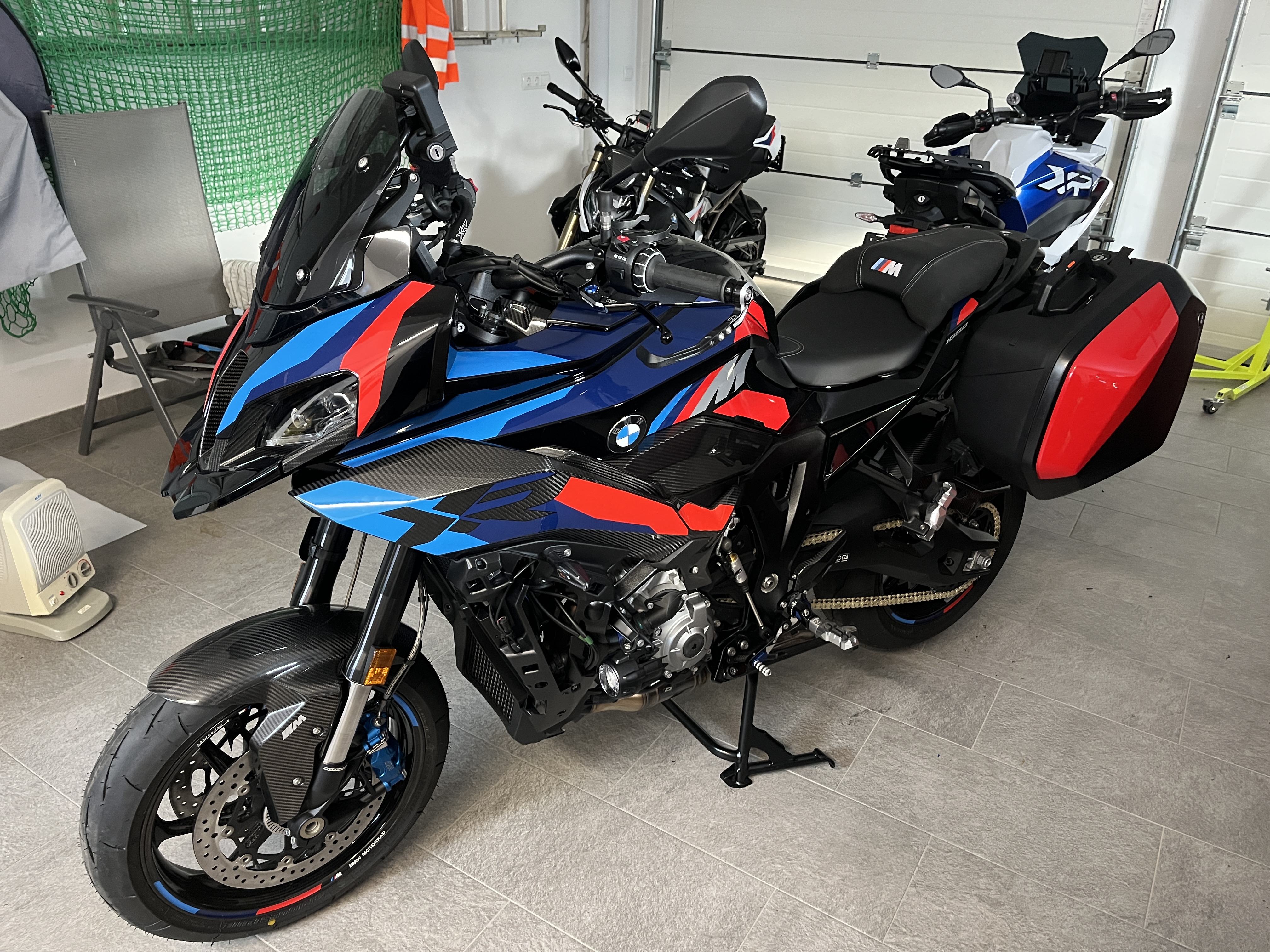

Lustig... winkG ...und ich baue meine M1000XR gerade so um das sie tourentauglich wie meine S1000XR ist...

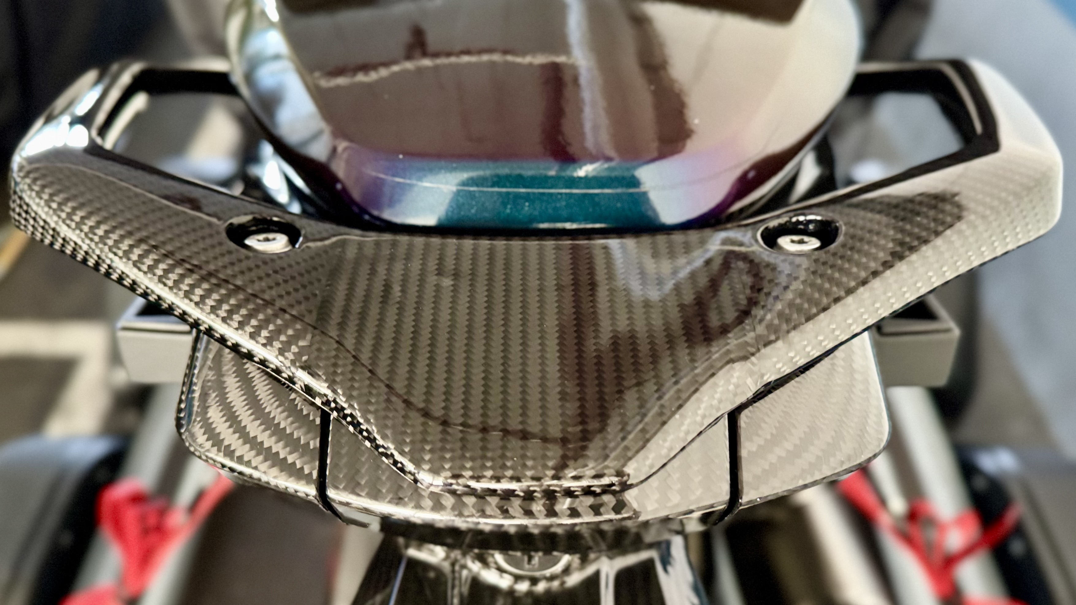

@Ostfrees, gefällt mir sehr gut, mein Nagel im Kopf ist ähnlich groß….
Hab ein paar Fragen:
-ist die „Scheibe“ von Ilmberger und passt die auch an die S10XR ? Lt. Ilmberger erst ab 2024…
-sind die BMW-Embleme folgert oder kann Mann diese irgendwo bestellen ?
-die unteren Heckverkleidungen und die Gabelblende überfoliert oder direkt aus Carbon ?

kivo hat geschrieben:@Ostfrees, gefällt mir sehr gut, mein Nagel im Kopf ist ähnlich groß….
Gruß aus dem Harz !
Moin,
- die Scheibe passt an alle K69 Modelle
- die Embleme kannst du dir bei OPTICAL TUNING bestellen https://opticaltuning.com/products/bmwemblem?srsltid=AfmBOort3mtIENh6seQlriHxaW29V6-ehQWQfN7IaoaAGQuKAg_FiuPk&variant=46158847443101

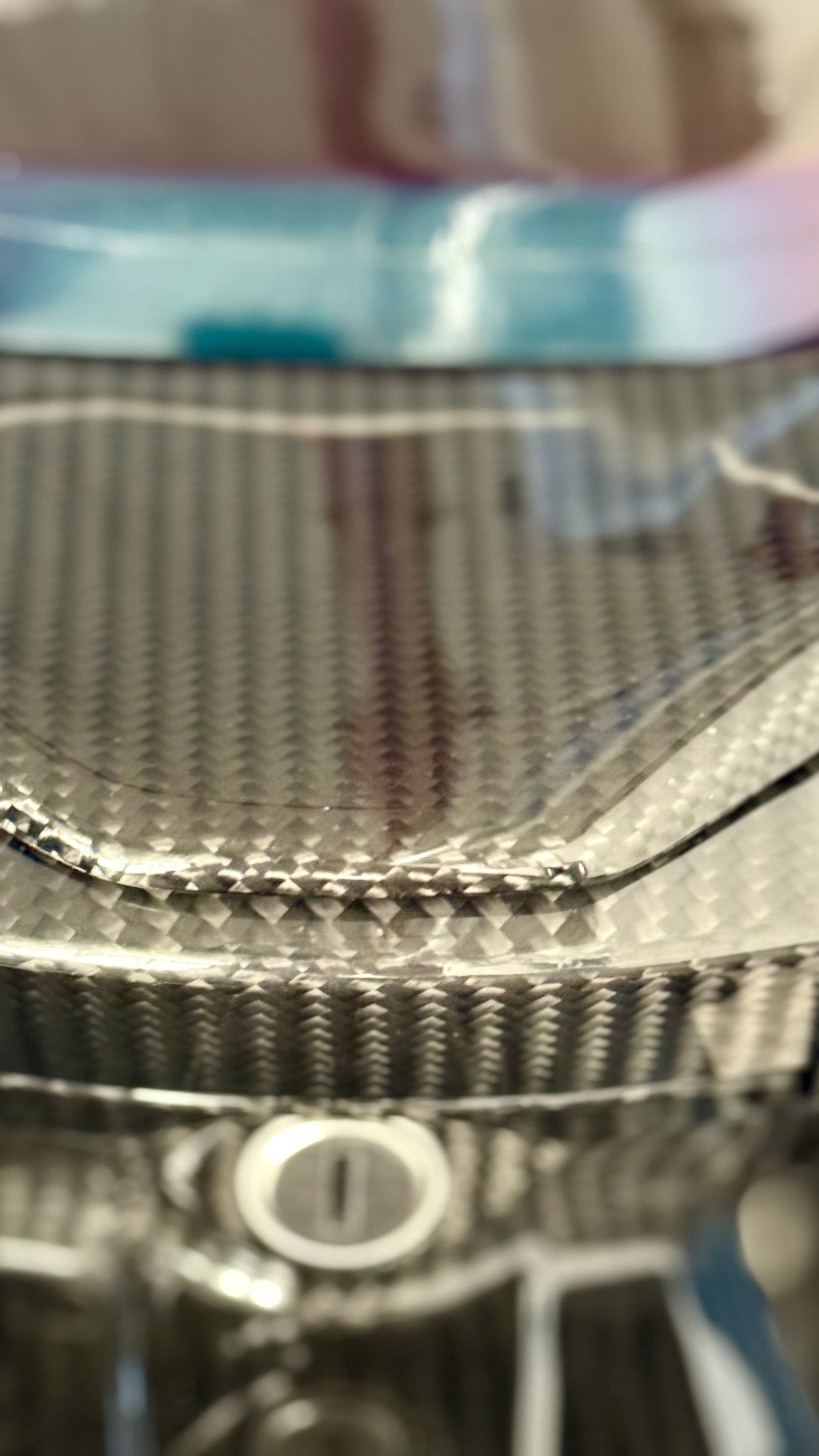

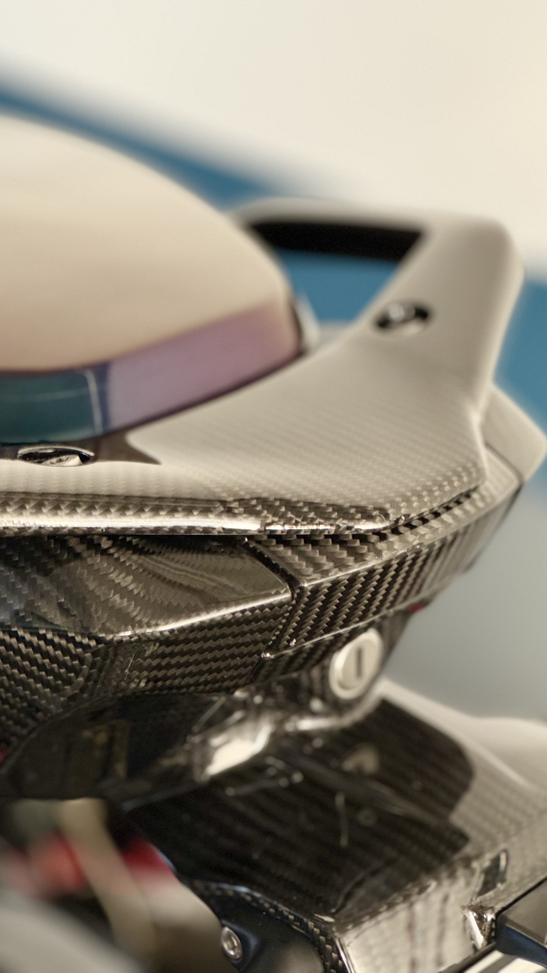

- ich verbaue kein Fake winkG alles echtes Carbon, wenn auch in den Fällen auf das Originalteil aufgebracht, sonst bekommt es keine Zulassung, wird in der Nähe von Rotterdam hergestellt

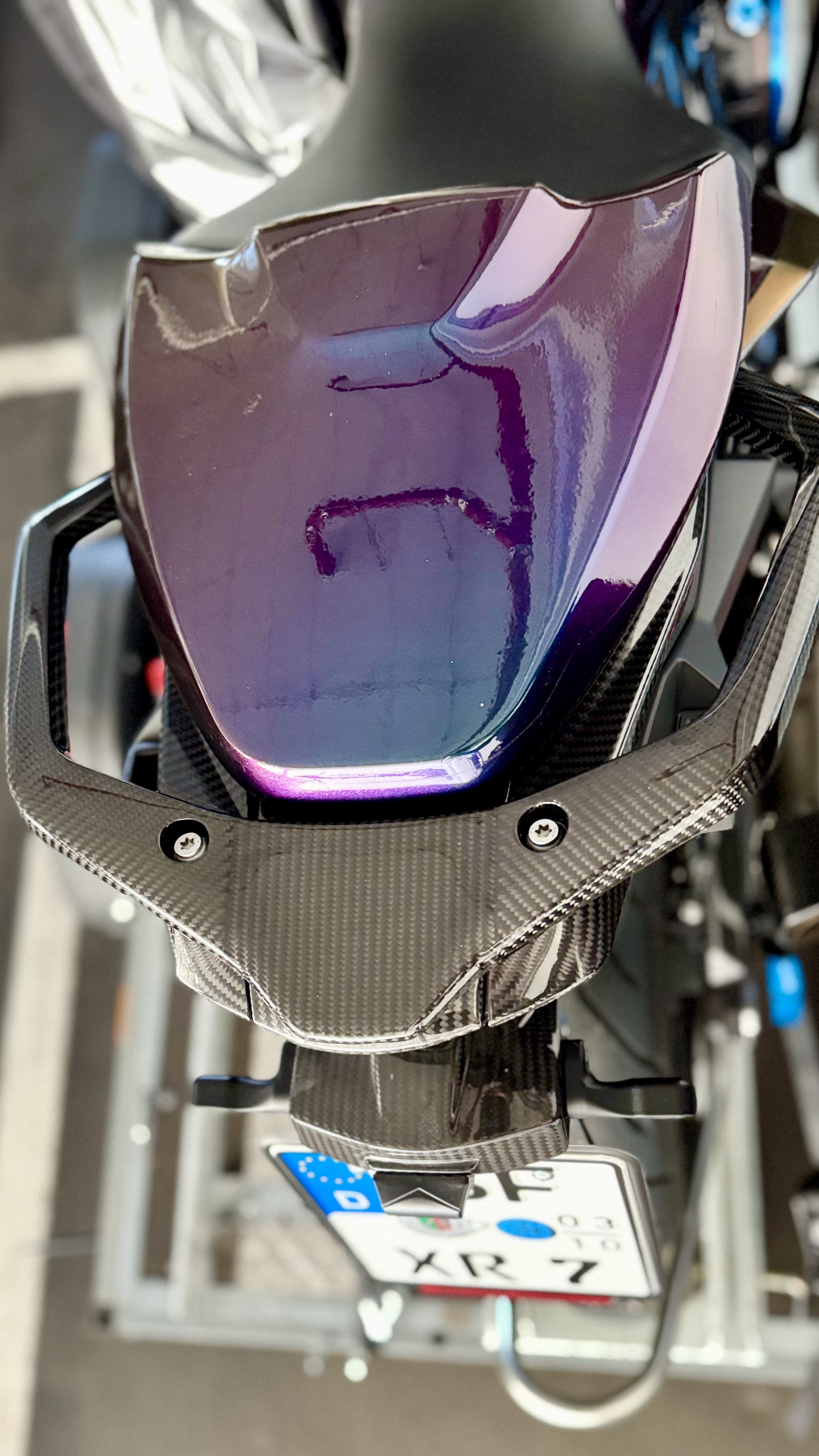

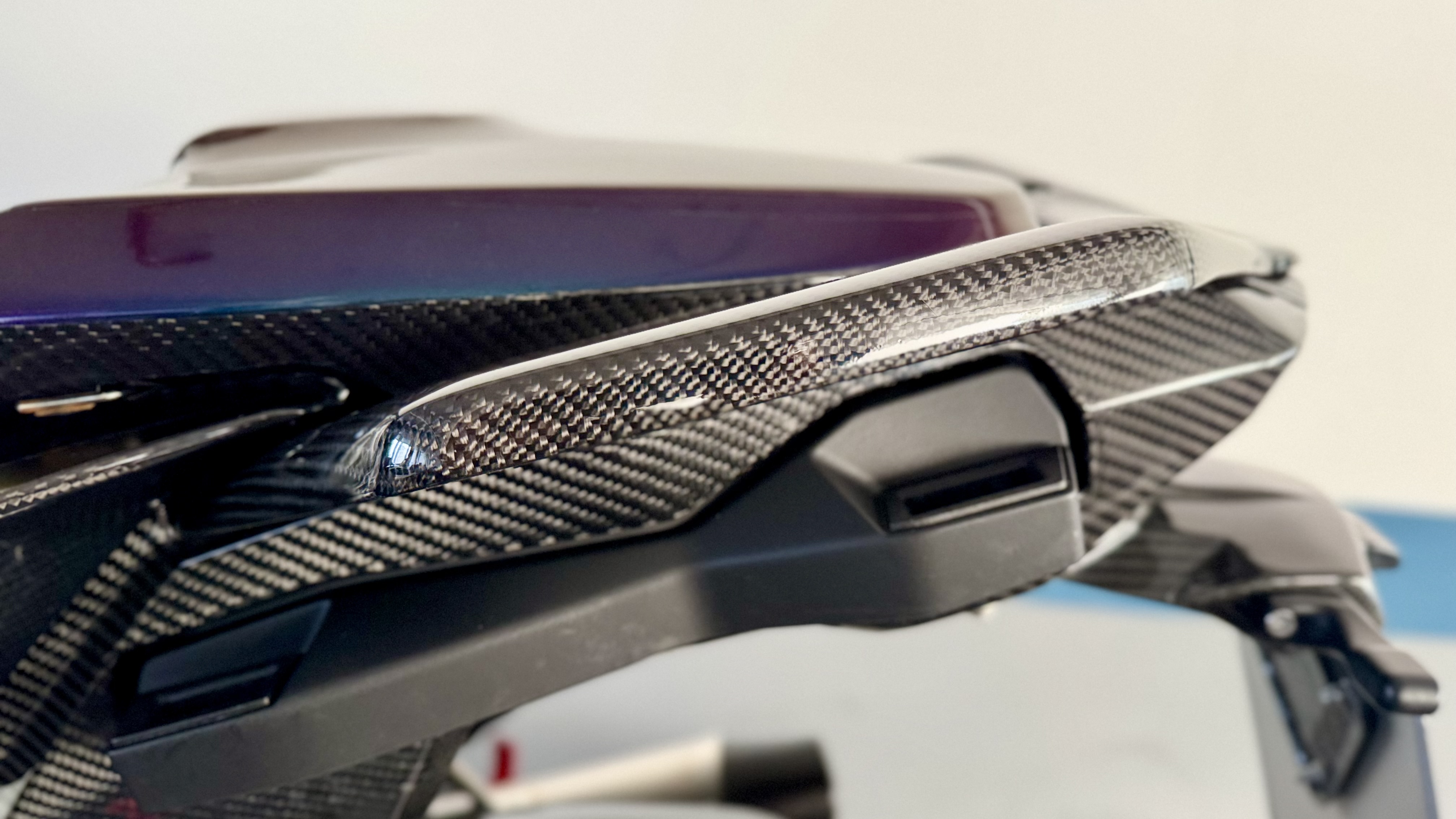

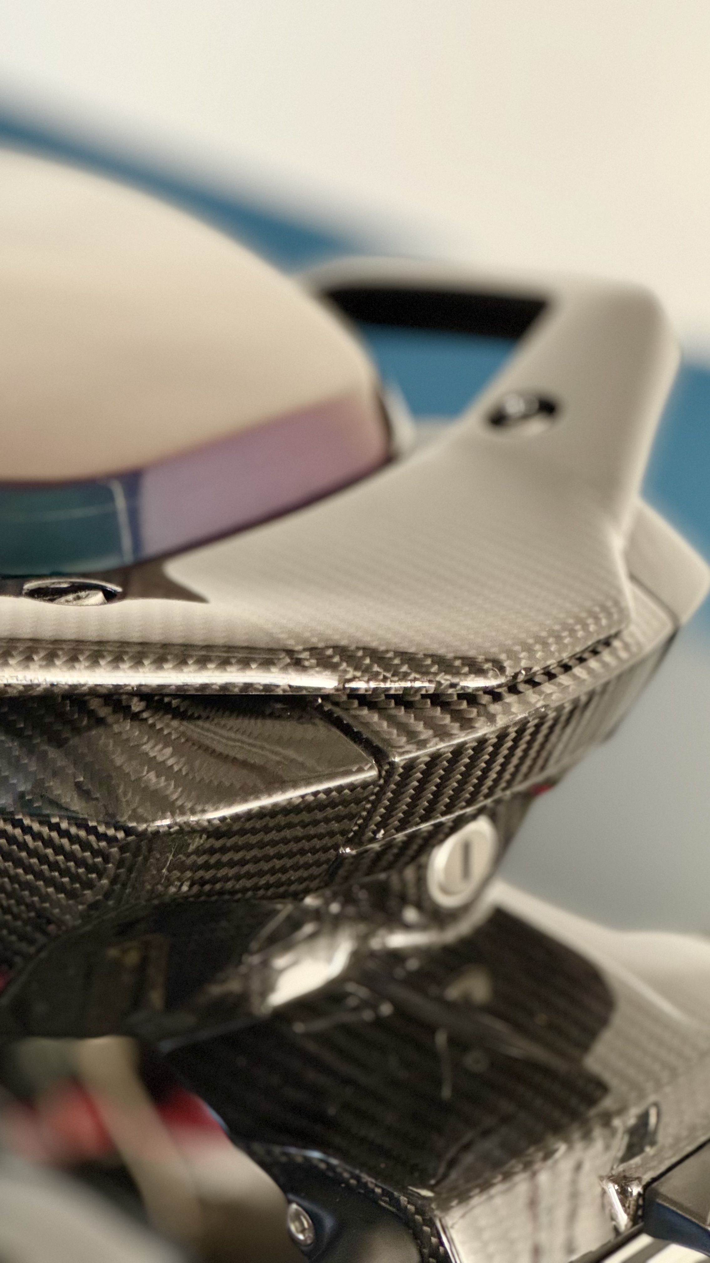

Verbaut sieht der Haltegriff dann so aus, hab gestern Nachmittag genutzt den zu montieren + die Fußrasten der GS.

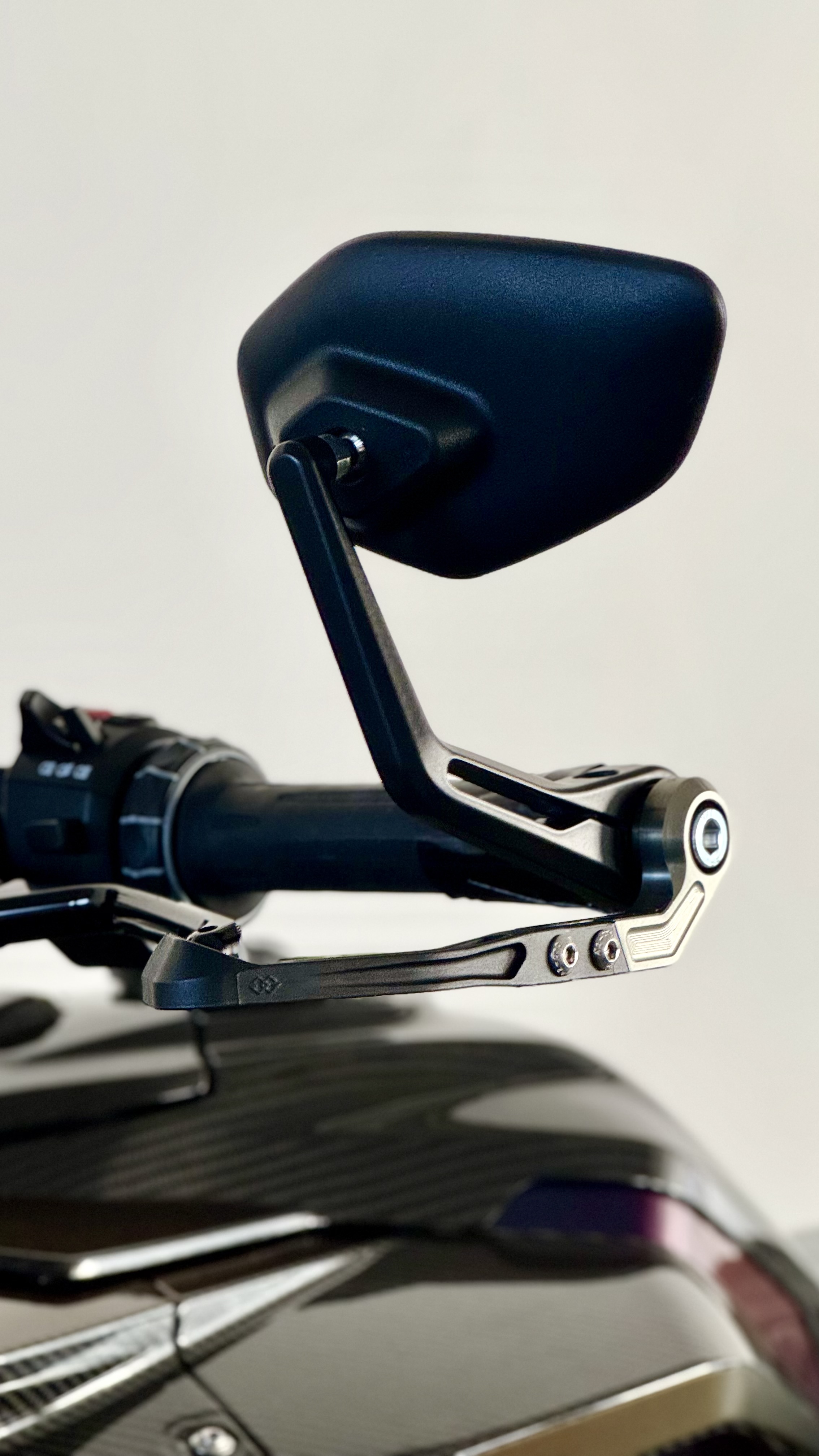

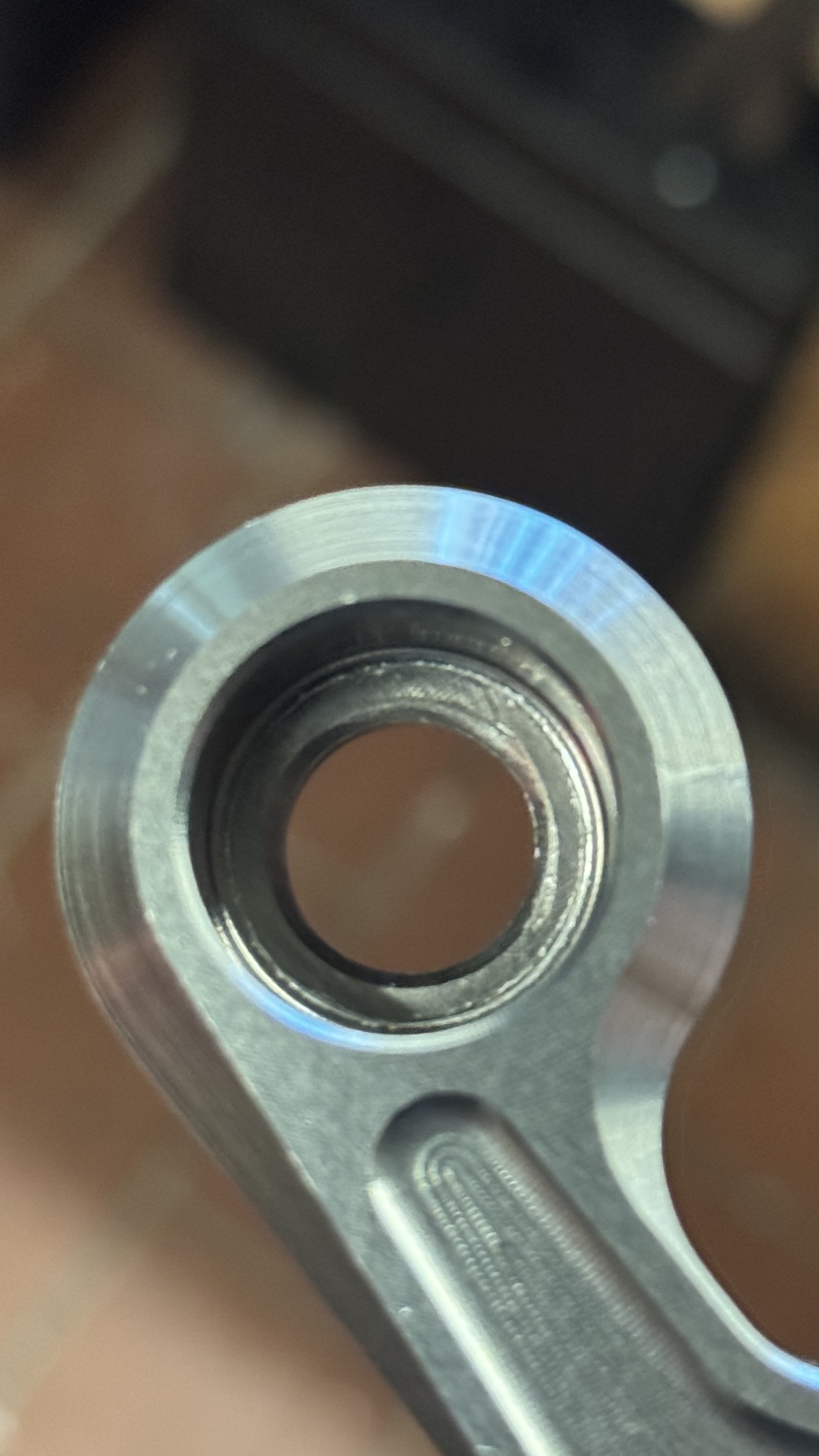

Das Beste aus beiden Welten winkG gibt es die Hebelschützer mit M10 Gewinde? Ich habe mir die HP Variante (Hans Peters) einer älteren R besorgt, die haben M12 am Lenker, da muss ich noch einen Adapter anfertigen aber so sehen sie schon gut aus ThumbUP

Beitragvon hora2014 » 02.02.2026, 20:55
Sieht einwandfrei aus.
Der Haltegriff in Carbon bzw. Carbonverkleidung interessiert mich,
wo gibs sowas?
Gruss Horst
hora2014
Beiträge: 468
Motorrad: S1000XR 22
Re: Mein Umbau von S auf M Optik
Beitragvon Ostfrees » 02.02.2026, 21:04
Das macht der Mike, ein aufstrebender Carbonkünstler, im Moment erreichst du ihn nur über Instagram (dymontech) es dauert immer etwas, bis er antwortet, er hat viel zu tun, ich bringe meine Teile meistens dort vorbei.

Die Adapter für die Hebelschützer sind jetzt auch fertig, klein aber fein, jetzt passt auch die M10 Schraube ohne jedwedes Spiel.

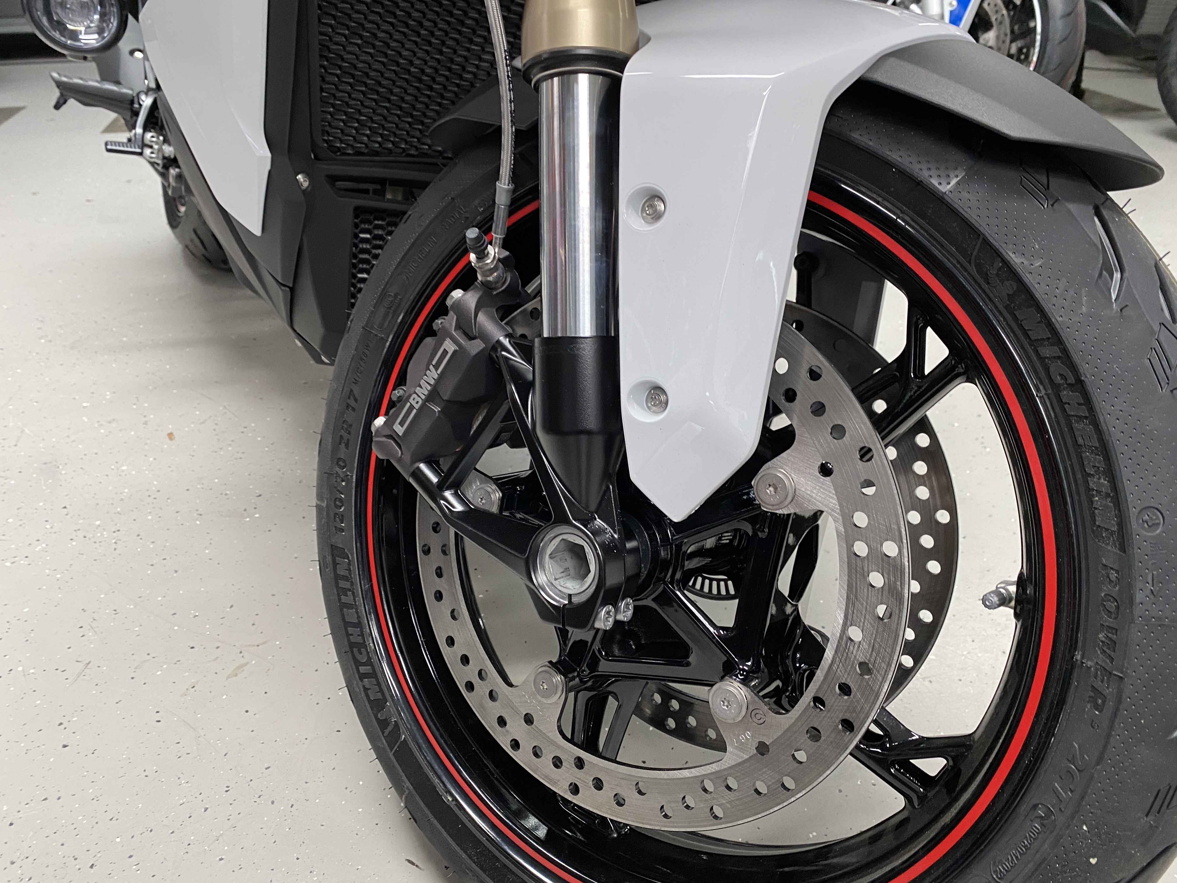

Nachdem die Gabel ausgebaut wurde, sie ist mein nächstes Projekt, wird die untere Gabelbrücke gepulvert. So weit es geht, habe ich alle Schraublöcher versorgt, der Rest wird abgeklebt und das ist einiges. Nächste Woche ist sie fertig, bin gespannt.

Gabelbrücke und auch die Gabel sind zurück, leider hapert es jetzt bei der Werkstatt, der Meister ist krank.

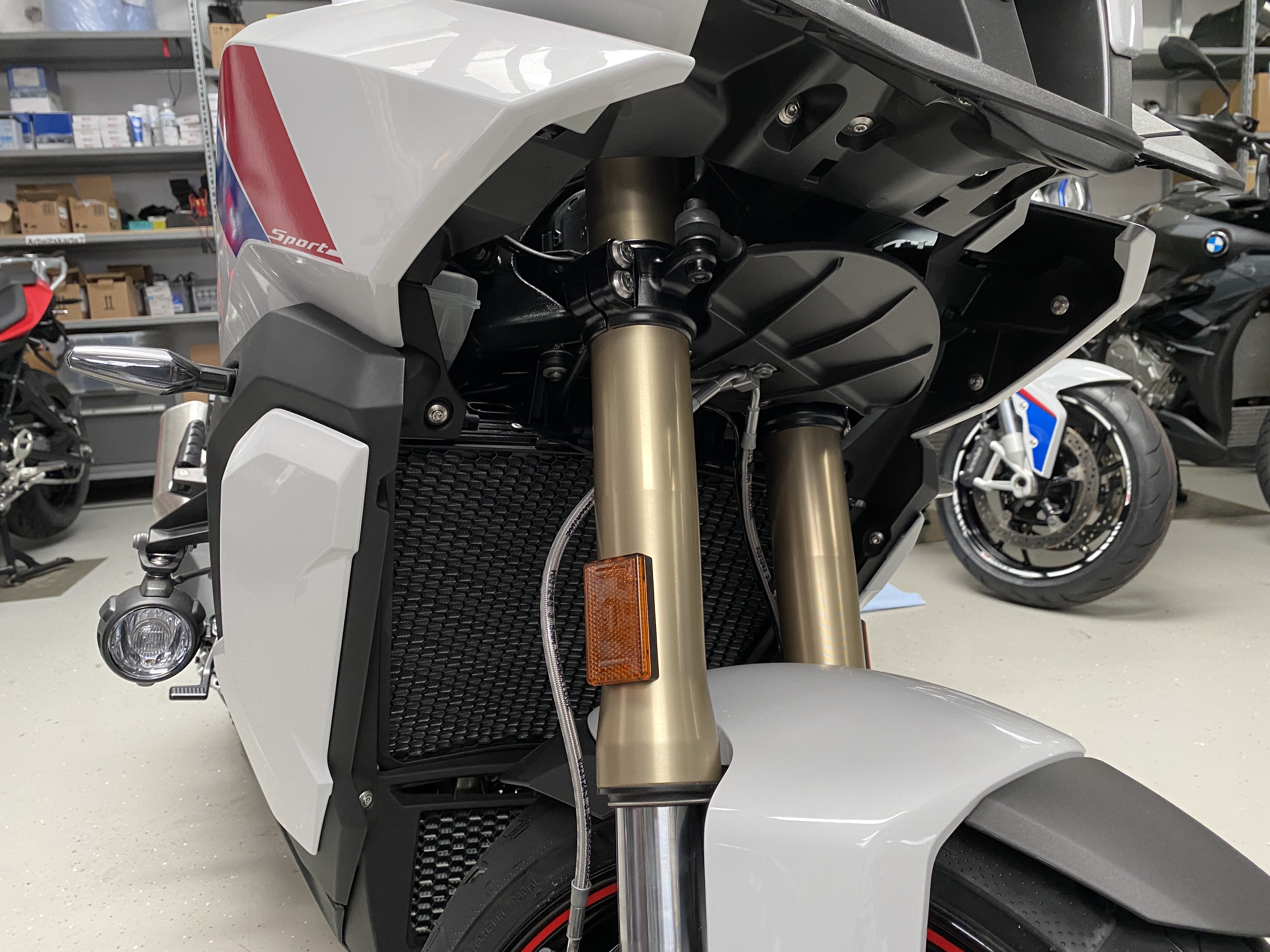

Beitragvon Ostfrees » 26.02.2026, 10:16
Da die Werkstatt die Lampen schon angebracht hat, hier noch ein Foto davon. Die Gabel und die rechte Seite sind noch nicht verbaut aber es ergibt einen guten, ersten Eindruck.

Beitragvon vondersaar » 01.03.2026, 09:53
Das sieht alles sehr gut aus,
dein "Carbonkünstler" hat es drauf.
Auch die Scheinwerferposition passt!
Hoffe dein Meister ist bald wieder fit, damit deine Kiste auf die Strasse kann

Ostfrees hat geschrieben:Gabelbrücke und auch die Gabel sind zurück, leider hapert es jetzt bei der Werkstatt, der Meister ist krank.
Eine ganz bescheidene Frage meinerseits: Warum hast du nicht auch gleich die Gabelfüße schwarz pulver lassen?
Bei meiner S1000XR habe ich das gleiche Procedere durchführen lassen...
PS: Die Tauchrohre habe ich bewußt nicht schwarz machen lassen, gefällt mir so besser.
