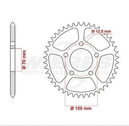

Für das Gussrad gelten folgende Maße:
Für Carbon / Schmiede hab ich keine Infos. Da hilft bestimmt noch einer weiter,

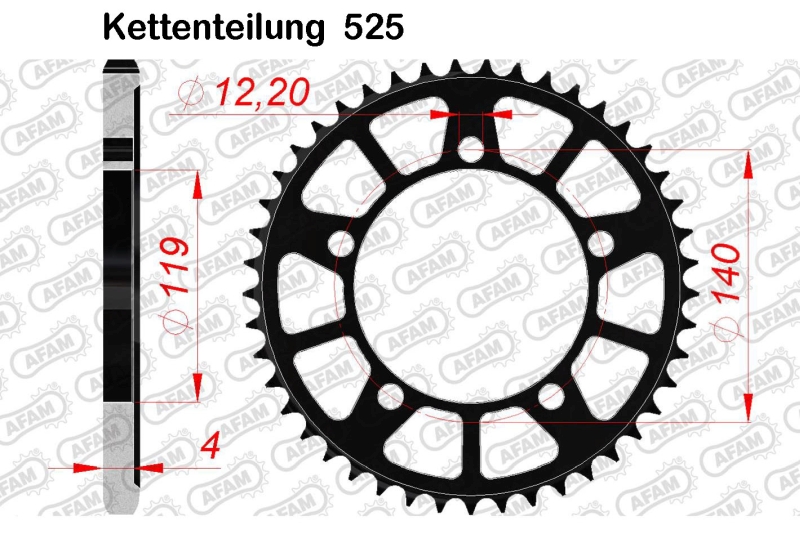

Kannst ja mal nachmessen, aber dass hier sollten Deine Maße sein.
Speedy1

Speedy1 hat geschrieben:Kannst ja mal nachmessen, aber dass hier sollten Deine Maße sein.
Innendurchmesser ist definitiv mehr als 70mm. Da kommen die 119mm eher hin.
Danke.
Jürgen konnte es ja klären. ThumbUP
