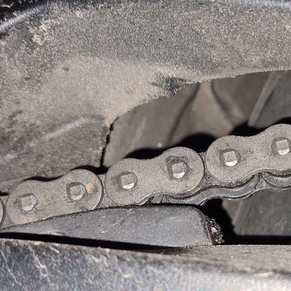

So... glaube hab es gefunden:
https://abload.de/image.php?img=2021052 ... 88vk8i.jpg
An der Stelle mal die Kette nach oben bewegen... schlägt dort an die Schwinge.
Habe schon 3mm starkes selbstklebendes Gummi bestellt. Samstag Rad raus und dann schauen wir mal!

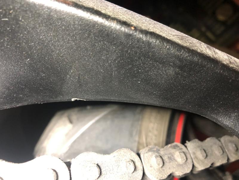

Beitragvon cidermike » 20.05.2021, 18:52
Gefunden.... nogo in meinen Augen ein Konstruktionsfehler!!!

Beitragvon hdg » 20.05.2021, 21:31
:ahh:
Ich gleich in die Garage. Musste erst ein bisschen sauber machen.
Yup, das ist exakt die Stelle. Und fuck ja, das ist schon ziemlich ausgeschlagen bei mir, das Putzpapier bleibt super hängen.
Eine echte Fehlkonstruktion :finger: (wie gesagt die Kettenspannung ist aktuell korrekt und die Kette kann man ganz ohne Kraft bis an den Rahmen heben)
Jetzt würde mich mal interessieren ob bei denen die kein Problem mit Kettenschlagen haben, die Kette leicht mit einem Finger nach oben gehoben an den Rahmen stößt.
Danke fürs Finden!

Fahre immer alleine ohne Gepäck und Kette ist auf Minimum gespannt.... Und die schlägt an!!!
Daher habe ich meinen Händler schon gebeten das mit BMW zu klären. Werde da erstmal was basteln.... aber hier MUSS BMW was liefern.
