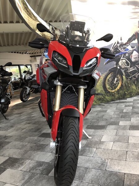

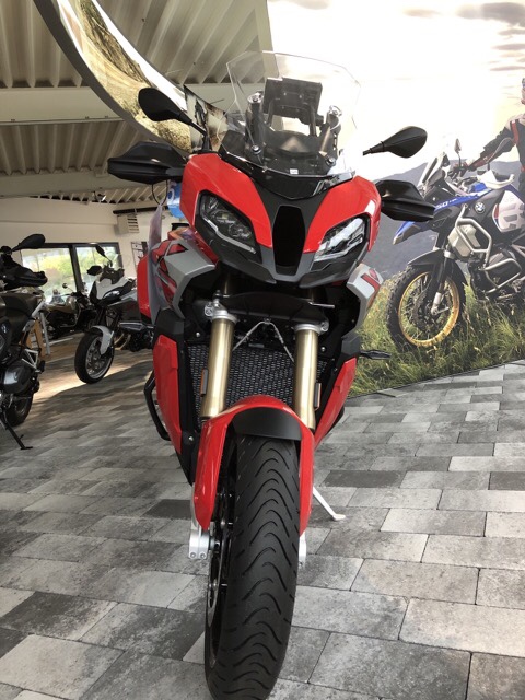

DannyP hat geschrieben:Der schaut für mein empfinden genauso aus wie meiner, für den ich 25€ bezahlt habe
Wo hast du den denn her? Der sieht echt fast genauso aus.
Ich messe morgen mal die Lochgröße

Montiert ist er auch schon. War passgenau.

Sieht aber schon etwas anderst aus beim Wasserkühler laufen oben die Löcher durch und beim Öl Kühler unten sind rechts und links an den Ecken oben die Löcher auch durchlaufend.

Design hin oder her, wenn einem das 90€ Mehrpreis wert sind bitteschön. Es geht um die Lochöffnungen im Gitter um noch ausreichend Frischluft zu bekommen. Da sind andere weitaus engmaschiger

die Löcher sind 5 mm im Durchmesser und es ist kein rundes Loch sondern ein Oktagon.
Der Steg oberhalb das Schutzes ist 1 cm und verdeckt den Kühler nicht. An den Seiten nimmt man ein wenig Kühlrippen weg, das sind ungefähr 5 mm.
Ich hoffe, dass ich zum Wochenende noch einmal im hellen Fotos machen kann und halte dann einen Zollstock hin.
Der Kühlerschutz hat Abstandhalter die ca. 5 mm Abstand zu den Kühlern sicherstellen.
Ich finde, das ist eine Runde Sache und nach Rücksprache mit meinem Meister (in der Firma) dürfte es kein Überhitzungsproblem geben.

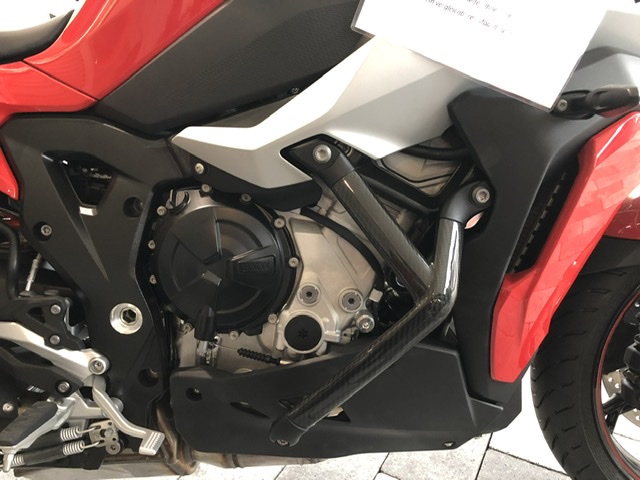

Also ich finde den originalen Sturzbügel von BMW auch sehr schön und der steht auch nicht so weit ab.

Ja da magst du recht haben, aber da sind die optionalen Scheinwerfer rechts und links zum Teil verdeckt.
Und du hast keine Probleme mit der Verkleidung, weil die das (so schlau) gemacht haben dass da nichts angepasst werden muss.

Richtig plemplem aber mit den Bügeln passen die Zusatzscheinwerfer garnicht, brauche ich auch nicht.
