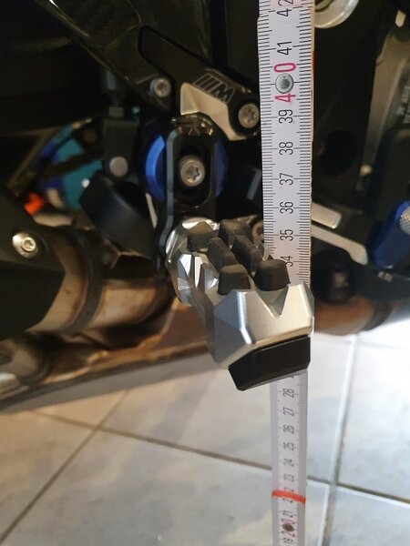

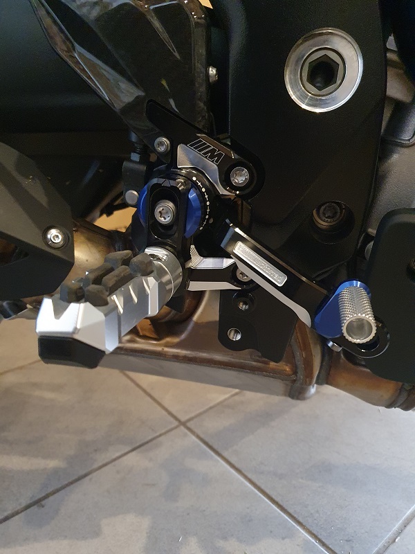

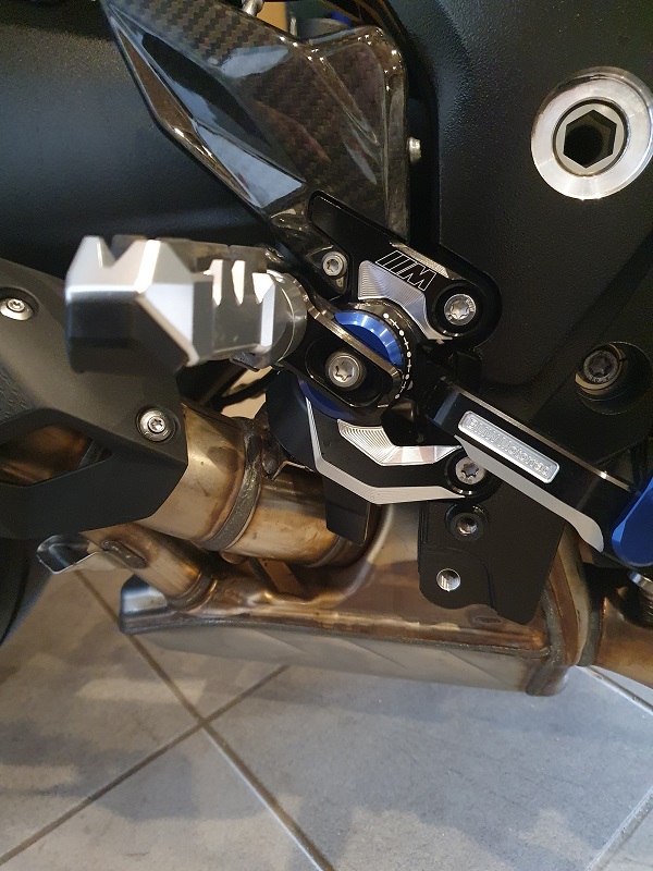

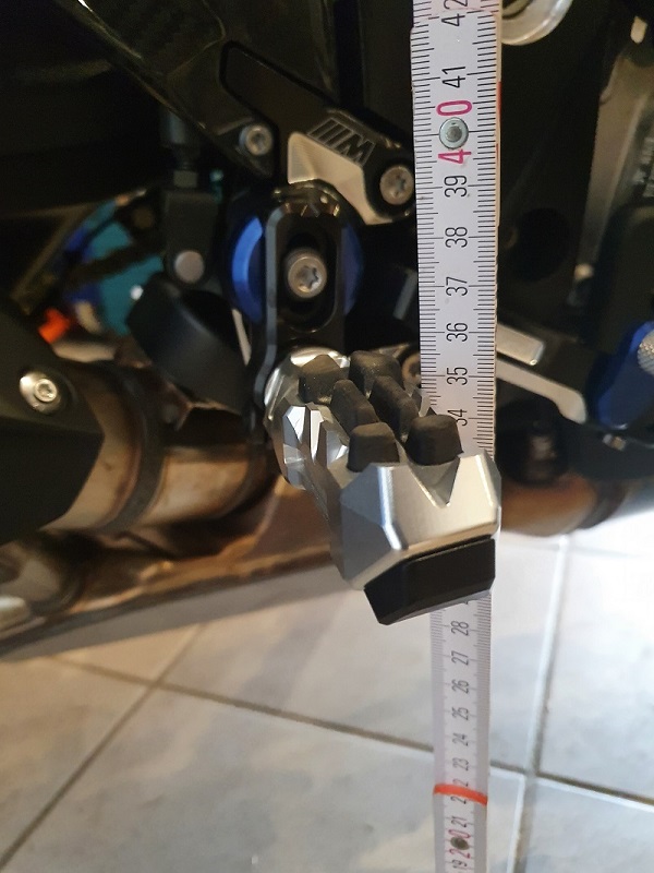

So habe heute noch mal nachgesehen, gemessen wurde das Motorrad auf den Rädern stehend.
In der tiefsten Position messe ich bis Oberkannte Raste 35cm, Unterseite ca. 31cm. Mit der oberen Einstellung (was sicherlich noch ein wenig über die Markierungpunkte möglich wäre) hat man schon eine Supersporteinstellung. Ich habe die Rasten auf dem zweiten Punkt eingestellt und kann damit Schräglagen von ü. 50° ohne das irgendetwas schleift auch problemlos fahren.
Die tiefe Einstellung (mit Einbuße der Schräglage) müsste also schon für große Fahrer angenehmer sein.
