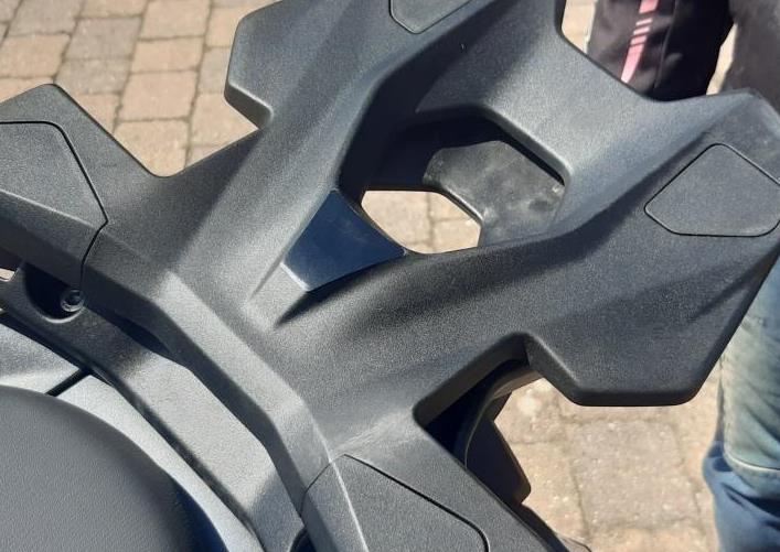

Servus miteinander,
also wie bereits dargestellt habe ich den Buckel mit einer Feile kostengünstigst einfach abgeschliffen...
und die Unterseite des Buckels mit etwas Kunstharz ausgegossen ...
Inzwischen hat das System (abgeschliffene Grundplatte mit altem Topcase) über 1000 km inclusive schnellere Autobahnfahrten auf dem "Buckel", ohne dass irgendein Problem aufgetaucht wäre.
Hier die Bilder meiner modifizierten Grundplatte (mit mehr Geduld und besseren Werkzeugen kann man das bestimmt auch in "Schön" erledigen)

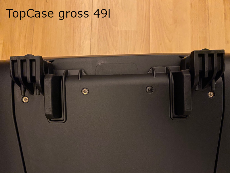

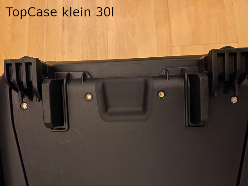

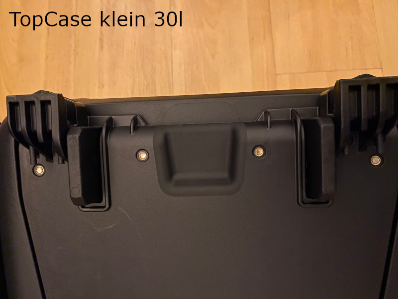

Beitragvon Nexilis » 10.08.2020, 00:08
Als ein Freund des grossen BMW TopCase, fühle ich mich angesprochen :D
Um zu verdeutlichen, was st4racer meint:
Im Boden des kleinen TopCase ist eine Aussparung, welche beim grossen fehlt.
In diese Aussparung passt der Buckel vom TopCase Halter der K69.
Bilder sagen mehr als 1000 Worte:
TopCase klein 30l - mit Aussparung
TopCase gross 49l - ohne Aussparung
Nun stellt sich die Frage der Fragen:
1. den TopCase Halter bearbeiten
2. das 49l TopCase bearbeiten
3. den TopCase Halter der 2021er XR kaufen

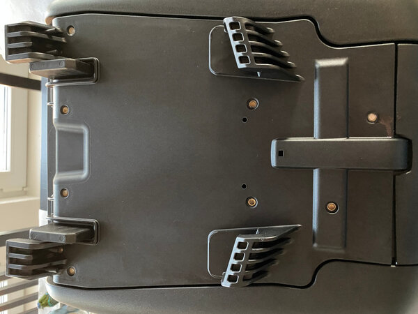

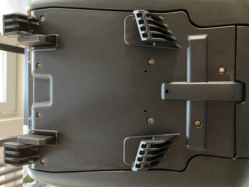

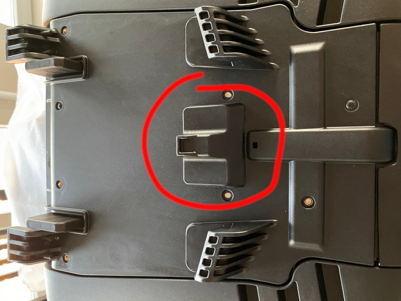

Beitragvon Nexilis » 11.08.2020, 23:41
Nexilis hat geschrieben:Das stimmt, das grosse TC hat allerdings an anderer Stelle noch eine Haltenase, die das kleine TC nicht hat.
Sieht man auf den Bildern nicht, ich mache später noch ein paar Bilder wo das erkennbar ist.
TopCase klein
TopCase gross mit "Haltenase"
Hat vermutlich noch was mit der höheren Tragkraft des grossen TC (10kg anstelle 5kg beim kleinen) zu tun.
Wenn ich die Bodenplatte tausche, weiss ich nicht obs wirklich bei 180km/h noch hält :)
Nexilis
Beiträge: 381
Motorrad: K69
Re: Original-Topcase

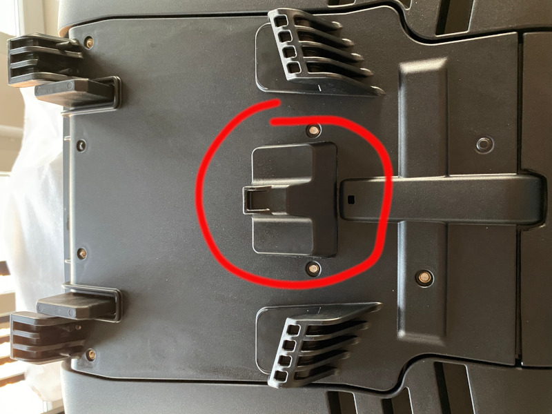

Beitragvon Nexilis » 12.08.2020, 19:18
Die Haltenase die ich rot markiert habe, ist geschraubt.
Allerdings gibt es kaum eine Möglichkeit die Bodenplatte vom TopCase zu lösen da die Schrauben allesamt verklebt/mit Schraubensicherung versehen sind.
Die Schrauben lassen sich nicht öffnen weil sich die Hülsen, die in der Bodenplatte stecken, einfach mit drehen. :finger:
Nexilis
Beiträge: 381
Motorrad: K69
Beitragvon Nexilis » 08.09.2020, 08:37
Da die Schrauben und die Hülsen aus unterschiedlichem Material sind, haben sie auch einen unterschiedlichen Wärmeausdehnungskoeffizient. Wenn man die Hülsen heiss macht, lassen sich die Schrauben lösen.
Ich habe nun einfach die Bodenplatte des kleinen TopCase an das grosse TopCase montiert.
Passt wunderbar und so kann man auch endlich das grosse Topcase an die K69 anbauen.
