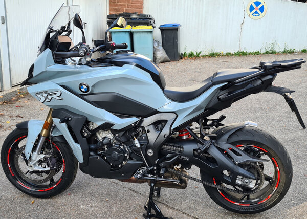

Svenssons hat geschrieben:Moin,
weiß jemand den RAL-Ton des roten Federbeines?
LG Sven
Würde ich wie folgt versuchen... fotografiere das Federbein, möglichst bei gutem Licht und mit hoher Auflösung (heutige Handys können das bereits ganz gut).Im www gibt es RAL-Farbton-PICKER bspw https://imagecolorpicker.com/de/ die Dir den markierten Bereich anlysieren und einen HEX Code ausgeben der dann nur noch in RAL online konvertiert werden muss.
Ich habe es mit einem Foto aus dem www versucht und bin bei der roten Feder auf RAL 3026 gekommen.
Grz Danny

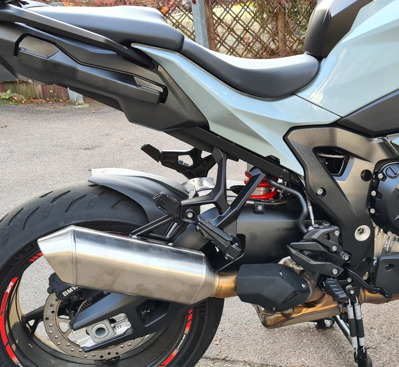

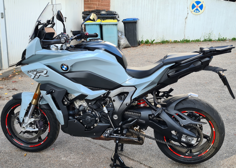

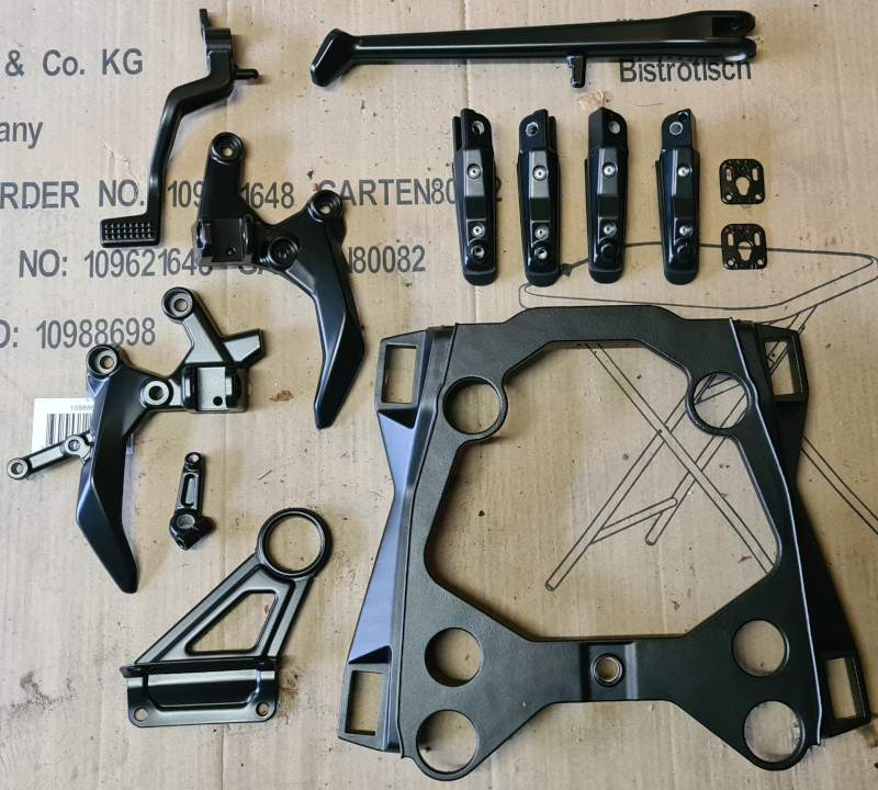

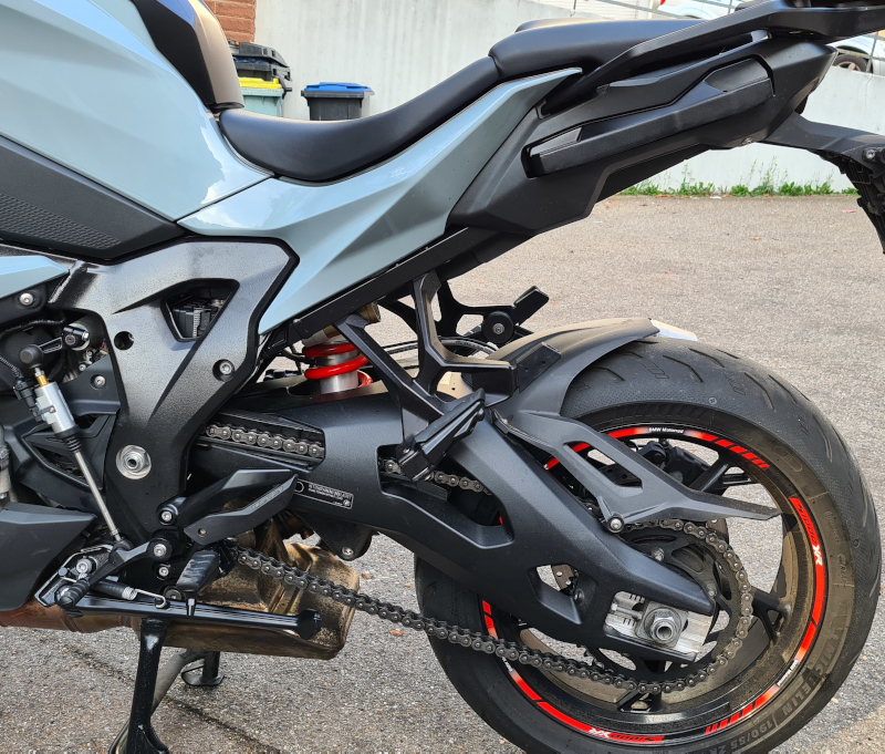

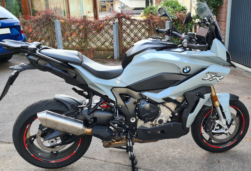

Die letzten warmen Tage des Jahres für die Demontage und Montage der
Fußrastenanlage, Soziusrasten, Bremshebel, Seitenständer, Plättchen der Hauptständerfedern, Halter Endschalldämpfer, Schalthebel an der Schaltwelle und der Gepäckbrücke genutzt.
Die Gepäckbrücke wurde in Schwarz Matt Feinstruktur, der Rest in Schwarz Seidenmatt gepulvert.

Re: Individualisieren.....
Beitragvon Speedybln » 08.11.2020, 20:00
Sieht gut aus, insbesondere der Kofferhalter. Hält die Beschichtung der Fußrasten usw. auch eine Nutzung aus?
Speedybln
Beiträge: 237
Motorrad: S1000RR 2020
Beitragvon evex771 » 08.11.2020, 20:11
ja da hab ich mit dem Pulverer auch lange drüber geredet.
Die Fußrasten an sich sollten kein Thema sein, da dort Gummi drauf ist.
Die Fußrastenanlagen wo man mit den Knöcheln / Hacken dran reibt sind sicherlich auch nicht so das Thema, da zumindest die Innenseite meiner Stiefel in dem Bereich nur aus Leder bestehen.
Wo es unter Umständen problematisch werden könnte wäre der Bremshebel und der Seitenständer.
Bremshebel:
Er meint er hätte Kunden, da sieht der Hebel nach 2 Jahren aus wie neu und andere, die schaffen es nach 3 Monaten die Beschichtung durchzutreten. Da ich ohnehin (außer beim rangieren) so gut wie nie hinten bremse ist mein Bremshebel eher geringen mechanischen Belastungen ausgesetzt. Und wenn der nach zwei Jahren durch ist dann lass ich ihn halt nochmal machen. Kostet ja nicht die Welt.
Seitenständer:
Der Bereich wo man ihn mit dem Hacken herunterklappt ist natürlich auch mechanisch belastet. Ich habe diesen Zapfen einfach mit schwarzen Schrumpfschlauch versehen um auch hier die mechanische Belastung so gering wie möglich zu halten.
Prinzipiell soll eine Pulverbeschichtung aber durchaus schlagresistenter und strapazierfähiger sein als eine Lackierung... Aber was jetzt in welchem Fall besser geeignet ist, ist eine Diskussion für sich - hier scheiden sich die Geister :D
Den Rest wird die Zeit zeigen... cofus
evex771
Beiträge: 123
Wohnort: PF
Motorrad: S1000XR K69 2020
Beitragvon Soldier79 » 08.11.2020, 21:52
Sieht echt top aus mit den schwarzen Teilen. Wie hast denn den Gummi von der Fußraste bekommen und wieder befestigt? Sieht genietet aus.
Soldier79
Beiträge: 205
Beitragvon evex771 » 08.11.2020, 23:46
Danke.
Hab den Kopf der Nieten mit nem 5er Bohrer abgebohrt, den Rest der Niete mit nem 3,2 mm Bohrer ausgebohrt. Dann kann man Gummioberseite von Metallunterseite trennen. Im Gummi ist ein Metallstreifen eingelegt. Die Metalleinlager aus den Gummiauflagen entnehmen und mittels Feile, Dremel und Geduld von Nietresten entfernen.
Zur Montage 3x12mm oder 4x14mm Niete (Löcher aufbohren notwendig) verwenden.
Die Standard 3x8mm Nieten waren für meinen Geschmack ein wenig zu kurz.
Da die Nieten versenkt sind und der Nietzangenkopf vergleichsweise groß ist, beim Vernieten darauf achten, dass der Kopf der Nietzange auf dem Niet aufliegt - zur Not mittels mehreren Unterlegscheiben oder irgendeiner passenden Hülse zwischen Niet und Zange nachhelfen.
evex771

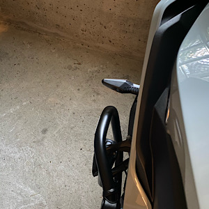

Beitragvon Domigall Daniel » 12.11.2020, 16:30
Sturzbügel SWMOTECH.
Sing gekommen und dran.
Ist klar das es nicht jeder mag!
Muss man auch nicht!!!
Ich empfinde es als notwendig.
Aus vergangenen Tagen hab ich nicht oft genug geärgert wenn ich die Bügel oder CrashBars nicht am Bike hatte.
Die kleineren, ungewollten... Katastrophen, werde so verkleinert.
Zumindest bis jetzt arbroller

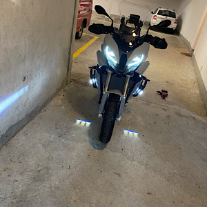

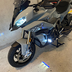

Beitragvon Speedybln » 12.11.2020, 16:49
Machen die Zusatzscheinwerfer da noch Sinn?
Speedybln
Beiträge: 237
Beitragvon Svenssons » 12.11.2020, 16:58
was sind das denn für Zusatz-Scheinwerfer und wo hast Du die angeschlossen. Und was kosten die :)
Liebe Grüße Sven
Svenssons
Beiträge: 299
Wohnort: Münster
Motorrad: S1000XR K69 (2021)
Beitragvon Speedybln » 12.11.2020, 18:03
Svenssons hat geschrieben:Hi,
Liebe Grüße Sven
Sind es nicht die von BMW?
Speedybln
