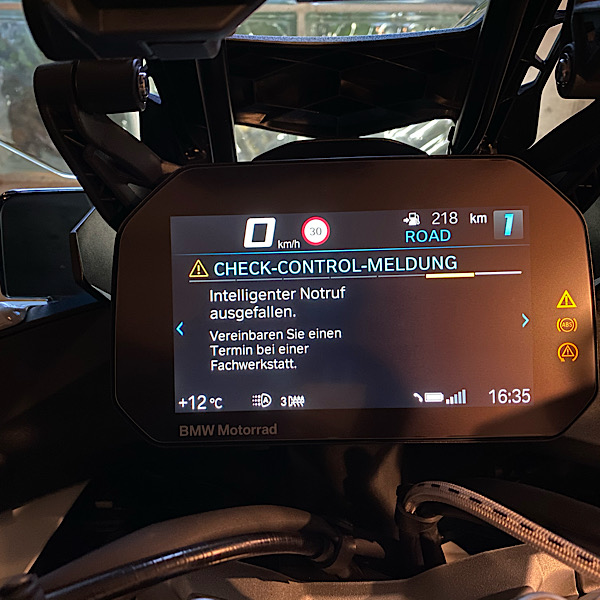

Ich habe nun seit Dienstag den 10.11.2020 16:30 Uhr meine S1000XR.
Fotos sind in anderen threat hier zu sehen.
Ich hab heute die erste kleine Tour gemacht.
Ca. 110km
Ich wohne in der Schweiz aber sehr nah zu Deutschland bei Waldshut Tingen.
Lange Rede kein Sinn!
Mich hat es nun auch erwischt!
Bei der Übergabe der BMW habe ich den Händler EXPLIZIT auf dieses Problem angesprochen. Er versicherte das es behoben ist.
Sollte es dennoch auftauchen soll ich:
Batterie abklemmen und die zwei Pole +\- zusammen halten (im abgehangenen Zustand)
Was soll ich sagen.
Ich habe weder die Zeit noch die Nerven nach jeder Tour die Batterie vom netzt zu klemmen!!!!!!!
Meine Vermutung ist:
Das system hat Probleme mit Netzschwankung und Wechsel in andere Netzwerke. Ab einen gewissen grad ist vermutlich Schluss.
Eine gewisse Zeit 1....2....3 mal kam die Meldung und ist wieder verschwunden. Da ich aber öfter einen Grenzübergang gemacht habe und immer wieder unterschied im netzanbieter habe. Was ich am Handy sehe....
irgendwann was Schluss!
Meldung ist nicht mehr weggegangen.
BMW aus.... warten nix!!!
Erst nachdem ich tatsächlich die scheiss Batterie vom Netz genommen hab. 2-3 min gewartet und die Pole.... blablablabla :ahh:
:finger:
So ein fick!!!!

          Zu was das kurzschließen des Stromkreises gut sein soll?
          Die Kondensatoren in den Steuergeräten sollten in der Regel alle nach wenigen
          Sekunden / Minuten leer sein.
          Und Konis per "kurzem" Gewalt entleeren?? Ich würde das nicht machen.

          Bin wieder da.
          Tour war 174km und 2std
          Es kam wie es kommen musste....
          Ausfall des intelligenten Notruf....
          Nach ca. 1std kam die Meldung und ist nicht mehr weg.
          Handy geht aber BMW sag Nö :-)
          Morgen mit dem freundlichen telefonieren.
          Wieder Batterie abklemmen.... danach war es wieder okay!
          Domigall Daniel

          Zum Thema Pole zusammenhalten:
          Schaden tut das den Kondensatoren, egal ob Keramik oder Elektrolyt, nicht, denn es ist nur ein single peak current, der übrigens in annähernd gleicher Höhe bei Batterie anklemmen auch auftritt (Ja... etwas geringer wegen dem Innenwiderstand der Batterie)
          Die Frage ist: Bringt es was?
          -> Nein
          Denn die großen Puffer(Elektrolyt)Kondensatoren sitzen zwischen Verpolschutzschaltung und step down Regler, zumindest bei korrektem Design. Und genau die Verpolschutzschalutng, egal ob aktiv mit MosFETs oder passiv mit Dioden, verhindern ein rückwärtiges Abfließen der Ladung.
          D.h. um einen vollständigen Reset aller Steuergeräte zu bewirken muss man tatsächlich einige Minuten warten.
          Das alles muss aber der Mechaniker gar nicht wissen, also nehmt es ihm nicht übel.
          Wie gesagt, es hilft nix, schadet aber auch nicht :lol:

          Hab heute mit meinem Händler gesprochen.
          Habe ihm berichtet wann und wo und wie lange ich gefahren bin.
          Lange Rede kein Sinn:
          Termin in der Werkstatt über Service machen.
          Die nächsten Schritte sind von BMW vorgegeben!
          1. Software Update.... wenn es eins gibt
          2. deaktivieren oder abbauen
          3. warten
          4. soll ich da die Meldung noch ansteht schnellstmöglich die Batterie abklemmen.
          Bei Punkt 4 musste ich schmunzeln am Telefon!
          Denn ich sagte das im Forum einige über leere Batterie schimpfen.
          Antwort:
          Deswegen abklemmen und anklemmen
          Ich:
          Dann ist das Problem ja doch bekannt?! scratch
          Antwort:
          Der Weg ist vorgegeben
          Denke die Werkstatt kann da nix für!!!!! Die müssen nur die Suppe auslöffeln.
