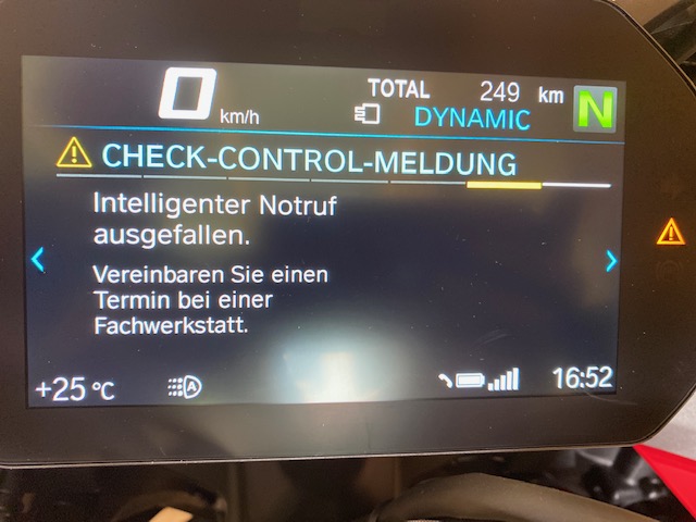

bei meiner neuen funktioniert seit einigen Tagen der intelligente Notruf (Ecall) nicht mehr. Bekomme eine Fehlermeldung dass man einen Termin beim Händler ausmachen soll. Gesagt - getan - aber lt. meinem Freundlichen liegt hier kein Fehler am Bike vor, sondern in der Notrufzentrale von BMW. Man kann auch manuell keinen Notruf auslösen. Angeblich betrifft das alle Bikes mit Ecall. Weiß dazu von euch jemand was? Abgesehen davon, dass das für mich ein wichtiger Aspekt für den Kauf war, nervt das permanente leuchten der gelben Warnleuchte im Cockpit.

Auch wenn ich die Batterie abklemme bringt das nichts. Nach dem anklemmen und Zündung an kommt sofort wieder der Fehler, dass der Notruf ausgefallen ist. Habe dazu auch BMW angeschieben, aber bis dato keine Antwort erhalten, an der Telefonhotline hat man mir nur gesagt, dass sie glauben, dass es da ein Problem gibt - die Techniker von BMW haben aber noch keinen Fehler gefunden. Wieso entlädt sich die Batterie bei Dir?

Heute Termin beim freundlichen gehabt. 5 Stunden Softwareupdate - und siehe da, der Notruf funktioniert :clap: . Hoffe dass das auch so bleibt.

Es gibt Neuigkeiten, Notruf wieder ausgefallen, das ganzen hielt 2 Tage. Mein :) sagt er kann jetzt nichts mehr machen. Ich muss warten bis von BMW selbst eine Lösung kommt. Mal schauen wie lange ich warten muss bzw. will. Es gibt jetzt erst mal eine Aufforderung zur Nachbesserung mit Fristsetzung.

Ganz so einfach ist es anscheinend nicht. Jetzt war ein Techniker aus München da und es wird das Notrufmodul getauscht werden.
Mal schauen ob es dann weg ist.

Update: Das Notrufmodul wurde letzte Woche getauscht, jetzt ist seit 600km Ruhe, keine Fehlermeldung mehr und es lässt sich auch manuell auslösen - ging vorher auch nicht!
