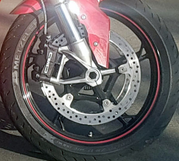

Mit Floater liegt die Bremsscheibe bei ca. 178,-€ inkl. mit ABE (x 2)... ;-) , obwohl die Flame auch schick aussehen , siehe Bild unten auf der KS ... 8)

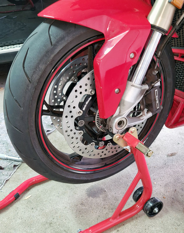

Dann werd ich die Halo mit Floater mal probieren.
Das hier müsste ja dann die passende Scheibe für K69 mit Alurad und BMW/Hayes-Sattel sein, oder ?
https://products.moto-master.com/disk/?d=113135

Finde weder in der Montageanleitung, noch im Netz einen Hinweis, deswegen sicherheitshalber die Frage :
Die mitgelieferten Adapter-Hülsen kommen auf der Außenseite der Bremsscheibe drauf, oder ?
Abstand Bremsscheibe zum ABS-Sensor passt und die Bremsscheibe steht mittig in den Bremssätteln.
