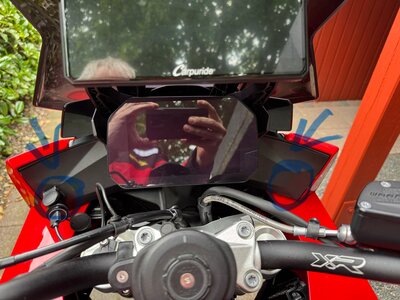

Links neben dem TFT ist der 12 V Boardsteckeranschluss.
Wie bekomme ich die schwarze Platte ab?
Hintergrundmaterial, das mittlerweile der 3te Adapter(auf usb ) einen Wackelkontakt hat unddas Handy nicht mehr lädt.
Hier würde ich einen anderen einbauen wollen.
Oder auf der anderen rechten Seite zusätzlich einbauen.
Hatte ein Y Kabel für den Canbus parat, damit der Strom auch nur fließt, wenn die Zündung an ist.
Kann die sw Platte so raugeklickt werden oder muss die Scheibe und co runter?
Kennt jemand die Reihenfolge?

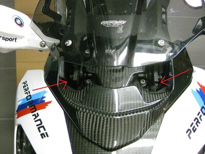

Von vorn durch das Lüftungsgitter ist jeweils eine Torx-Schraube zu sehen, die gelöst werden muss.
Danach kann man die Abdeckplatte nach hinten herausziehen.

Also liegen die Lüftungskanäle hinter der Touringscheibe.
Ich mir beim Wechseln der Scheiben garnicht aufgefallen, das dort Einlässe sind.
Schaue dir Tage nach, wenn ich die Zubehörteile erhalten habe.
Hast du die Scheibe im Bild mit dem Hebel auf hoch gestellt?
