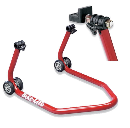

Beitragvon Peter70 » 28.12.2021, 13:51
Hallo S1000XR Driver,
Ich hab mal mit dem Bike Lift - Montageständer probiert (Hab ich eigentlich vor 10Jahren für die Tuono V2 gekauft) und mit den Winkeln funktioniert es perfekt. Bei der alten XR hatte ich den Heber mit den Bobbins und den Bobbinsgabeln als Aufnahme in Verwendung , bei der K69 mit den Winkeln. Die Winkel so einstellen das sie an der Schwinge anstehen dann verrutscht auch nichts.
Vorne fahr ich mit einem Heber in die 2 Löcher unter der Gabel, Steht perfekt, habe so schon beide Räder gleichzeitig abmontiert gehabt - kein Problem.
