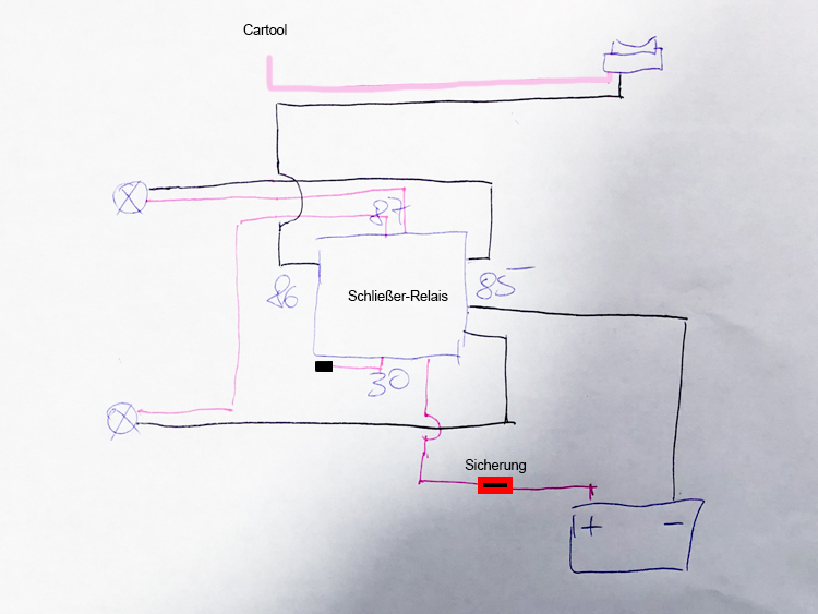

Re: Zusatzscheinwerfer anschließen
Beitragvon DannyP » 23.01.2021, 23:17
rookie15 hat geschrieben:Gerne, hab es dir noch schnell in das Bild gezaubert. Oben links das Zündungsplus vom Cartool-Stecker. Der Schalter wird keine Verbindung zu (-) haben, daher habe ich das gelöscht. Braucht man nur, wenn der Schalter beleuchtet ist. Sieht auf dem Kabelbaumbild aber nicht so aus. So bekommst du es bestimmt hin :D
Der Dateianhang 51XggCCNi9L._AC_SX466_.jpg existiert nicht mehr.
Es läuft..... an dieser Stelle möchte ich mich bei Euch aber vor allem bei Dir rookie bedanken!!! Ohne Deine Unterstützung wäre es für mich nicht lösbar gewesen.
Bei meinem Set Zusatzscheinwerfer war ein Öffner-Relais verbaut mit dem es über Zündungs-Plus nicht funktionierte. Um die Zusatzscheinwerfer über Zündungs-Plus laufen zu lassen, wird ein Schließer-Relais wie das 0 332 019 150 von Bosch benötigt (ca. 3€).
Mit diesem Relais und dem gezeigten Schaltplan werden die Zusatzscheinwerfer nach ca. 1min zwangs getrennt, sobald die Zündung ausgeschaltet ist. Zur Verbindung mit Zündungs-Plus habe ich den Cartool-Anschluss linke Fahrzeugseite in Höhe der Sitzbank verwendet und dort einen Tyco-Stecker mit Kabel von DeyTrade als Verbindung zum Schalter genutzt (ArtNr. 1-1703498-1-PT). Das linke rote Kabel an 30 ist nicht belegt und muss unbedingt gut isoliert werden (schwarzes Viereck).
Danny
DannyP
Beiträge: 334
Registriert: 29.05.2018, 16:37
Motorrad: S1000XR K69 (2021)
Beitragvon Pappnase » 25.03.2021, 21:10
Frage:
Wo hast Du die Relais verbaut?
Pappnase
Beiträge: 93
Registriert: 19.01.2020, 13:49
Beitragvon DannyP » 25.03.2021, 22:40
Relais liegt unter der Sitzbank direkt hinter der Batterie. Da ist ein kleines separates Fach wo es perfekt reinpasst.
