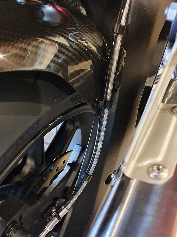

Hallo Leute
Ich habe mir die originale M Carbon Hinterradabdeckung mit Kettenschutz zugelegt und gem. "Anleitug" eingebaut. :lol:
https://manuals.bmw-motorrad.com/manuals/WEBA/IN/BA-INTERNET-COM/PDF/77015A0A440_Hinterradabdeckung_0E41_00_202002.pdf
Allerdings kann ich die Leitung für Raddrehzahlsensor und Bremsleitung nicht befestigen, weil mir der Halter fehlt der in dieser Anleitung (auf Seite 4) beschrieben ist.
Kann jemand der das original Carbon Paket hat, ein Foto von diesem Halter machen oder hat jemand sogar eine Teilenummer für mich dass ich das Teil noch organisieren kann?
1000 Dank
Alex

Ich habe mir diesen Halteclip TeileNr. 61138368029 dazu besorgt und passt.
gruß Gerhard

Das Bild der Anleitung zeigt genau den Halter, wie er im Original ist.
Der sollte normaler Weise Bestandteil der CarbonAbdeckung sein.
Bilder kann ich dir per Email rüberschicken.

Du meinst sicherlich das hier....
