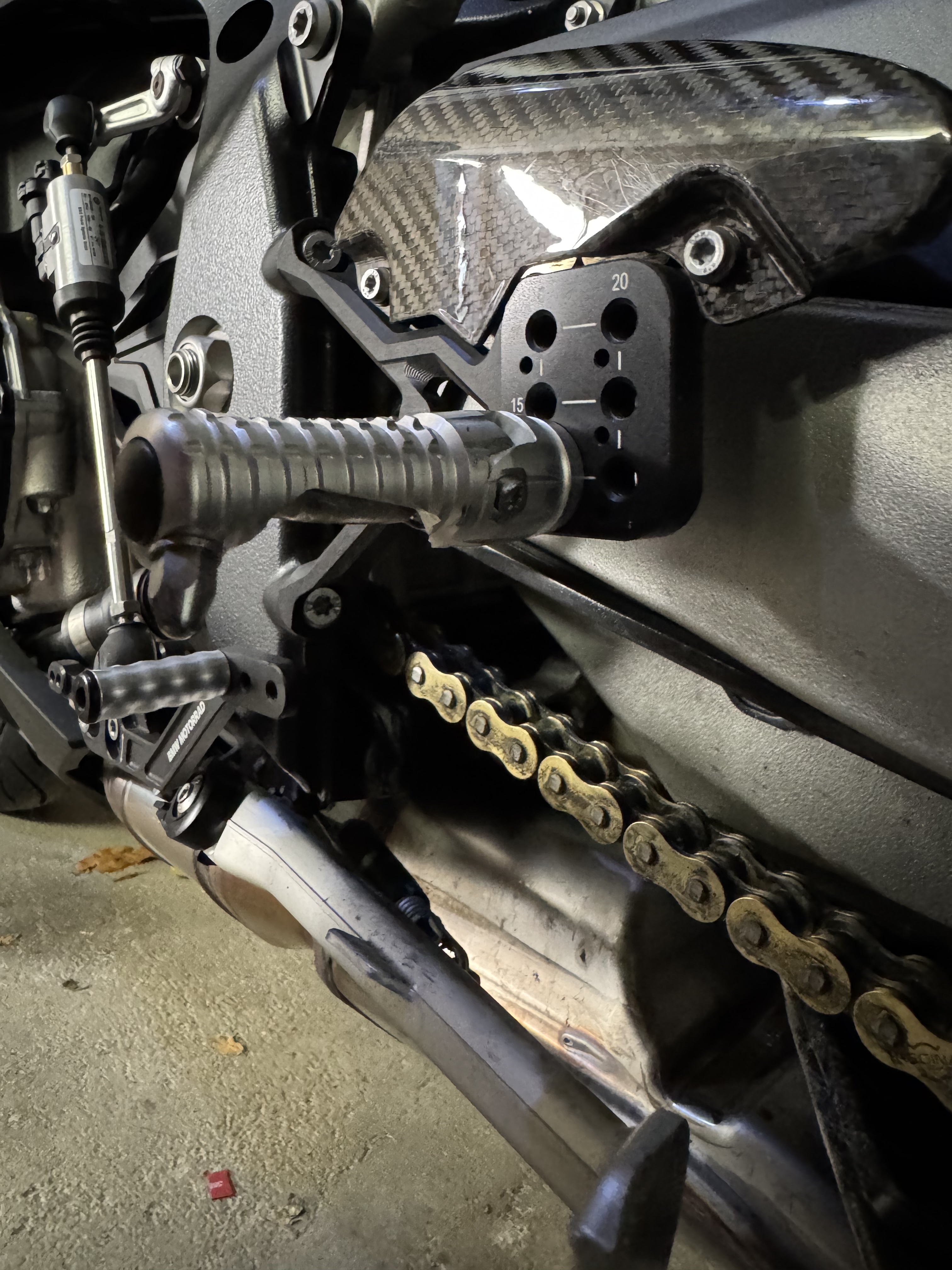

ich habe die im Bild zu sehende Fußrastenanlage an meiner S 1000 RR verbaut. Nun würde ich gerne die Position der Fußraste verändern, finde aber keine Beschreibung der Fußrastenanlage. Weder das offizielle BMW Handbuch beschreibt meine Fußrastenanlage, noch kann ich bei Google ein entsprechendes Dokument für genau diese Anlage finden.
Wie kriege ich die axiale Schraube gelöst? Muss ich erst die Fußraste am Gelenk auseinander nehmen um anschließend die axiale Schraube lösen zu können? Von innen sieht man a.e. nur einen Bolzen.
Danke

die kleine torx schraube öffnen, den Stift und die Schraube herausnehmen. Jetzt die Fußraste anheben und die Feder aushängen. So kommst du an den Sockel und kannst den einfach heraus schrauben
