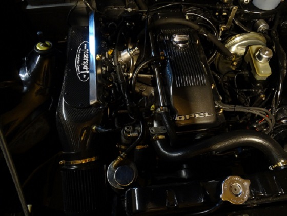

Hier mal ein Beispiel meines Ventildeckels, der ja ordentlich Temperaturen aushalten muss.
Ist aus Alu ,1x Grundiert 3 Schichten Perlmetalik Autolack und 2 Schichten Klarlack
