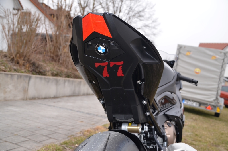

Servus zusammen, meint Ihr ob dieser Aufkleber als Reflektor zulässig ist?

Beitragvon p-john » 04.03.2021, 15:42
Ich will eure Freude nicht mindern, aber grundsätzlich bräuchte auch so ein Klebestreifen eine Zulassung. Viele dieser Klebestreifen haben zwar eine E-Nummer, allerdings beziehen sich diese E-Nummern oft z.B. nur auf Lkw-Auflieger und die hier nötige rückwärtige Kenntlichmachung. Diese sind dann nicht als Rückstrahler bei Pkw/KRad zulässig!
Weiterhin müsst ihr auch die Montage beachten. Was meint ihr, wo strahlt ein Rückstrahler hin, wenn er auf das Hinterrad schaut?
Nur mal als Denkanstoß, wenn man z.B. einen Kennzeichenhalter verbaut, der die maximalen 30 Grad ausnutzt, muss der Rückstrahler entsprechend anders montiert werden, dass seine Rückstrahlwirkung auch tatsächlich nach hinten ist. Bei 30 Grad wäre seine Wirkung eher was für dir folgende Verkehrsflugzeuge :D
Wenn ihr weiter in die Materie einsteigen wollt, bin ich da. Ansonsten, die Teile haben (meist) keine Zulassung und richtig montieren ist sowieso nicht möglich. Außer du baust dein Heck zu den bekannten Streetfighter-Entenbürzel um :mrgreen: Viel Spaß damit, wenn's dir egal ist ;-)

Beitragvon #77 Tom » 04.03.2021, 17:11
puuh okay, das mit dem Winkel habe ich nicht bedacht...
Es soll ein anderer Kennzeichenträger montiert werden, dann auch mit Nummernschild, wird aber erst noch geliefert.
Ich habe es nur mal für die Renne umgebaut um zu sehen was gemacht werden muss.
Ich nutze Sie für Straße und Renne.

Beitragvon RRwolli » 04.03.2021, 18:10
da kann noch soviel E4 drauf stehen, der Reflektor hat eine eigene Nummer. Wenn die drauf stehen würde wären die Klebefolien auch zugelassen. Ich hatte auf der RR mir eine Folie auf die Kennzeichenbeleuchtung geklebt. Das E4 fand die Rennleitung nicht ausreichend und es gab eine Mängelkarte.

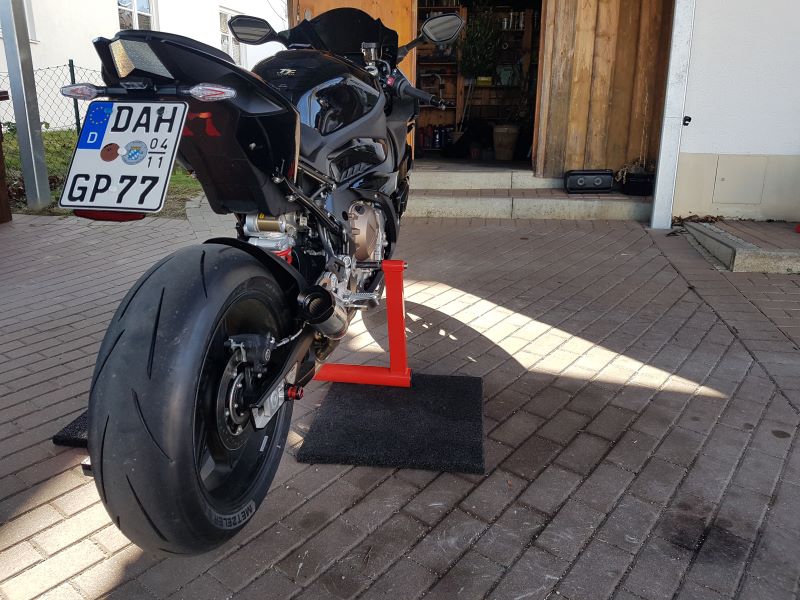

Beitragvon #77 Tom » 30.03.2021, 09:54
so, jetzt is es besser denke ich, Reflektor unterm Nummernschild und oben nur noch zur Optik ein quasi Rücklicht. ;-)

Beitragvon Masterdark » 30.03.2021, 10:29
So passt es, KZ wie schon von einem Vorredner geschrieben, max. 30° aus der Senkrechten.
Reflektor-Folie in weiß nach hinten ist natürlich fragwürdig.
